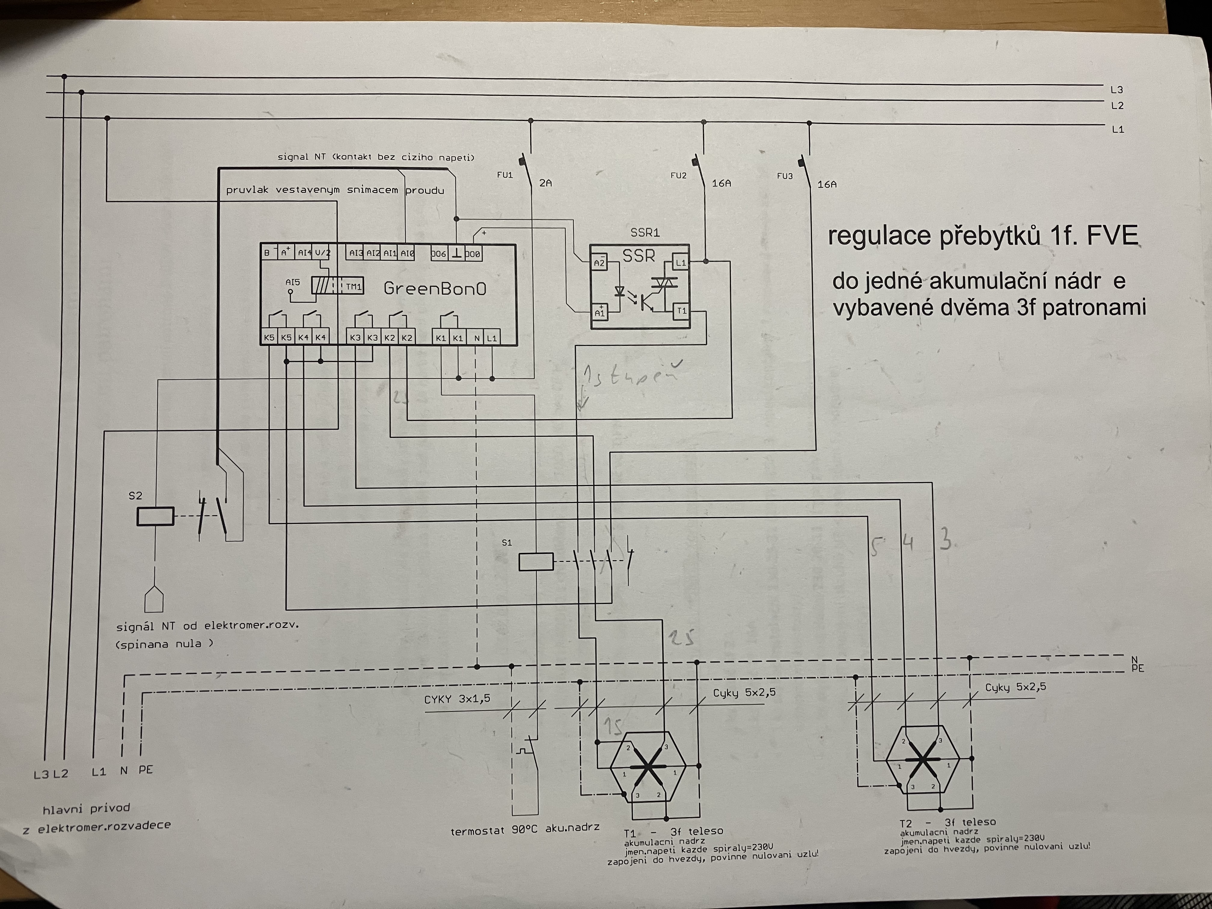

Re: Jak je to se zatěžováním a opotřebením měniče u greenbon
To jsem možná zapříčinil já, také jsem si myslel, že jedna zátěž je připojena přes SSR, a ostatní přes stykače, teď na to koukám a ona se vlastně první spirála překlene a přepne se řízení SSR na další spirálu. Viz schéma GBO v přílozecipis píše:Špatně to chápeš...
1f_bojler_a_primotopy_kaskada....pdf- (39.7 KiB) Staženo 246 x
aha tak už to chápu
takže podle schematu je potřeba stykač se dvěmi kontakty spínacími a jedním rozepínacím, nestačí ten levný stykač se dvěma kontakty
- Příspěvky: 7497
- Reputace:1080
3 spinaci a jeden rozpinaci ...
Tych schém tam je ale strašne veľa.bereda20 píše:To jsem možná zapříčinil já, také jsem si myslel, že jedna zátěž je připojena přes SSR, a ostatní přes stykače, teď na to koukám a ona se vlastně první spirála překlene a přepne se řízení SSR na další spirálu. Viz schéma GBO v přílozecipis píše:Špatně to chápeš...
Ja mám napríklad zapojene :
SSR rele - Suchá stredná 2,2 kW
K1 Mokrá horná 2 kW
K2 Mokrá Dolná 2 kW
Upravil som túto schému, ale princíp je podobný. Spínacie kontakty vydržia 5 A - takže do 1 kw to možeš zapojiť priamo.
Ja som to dal cez stykače a použil som zatiaľ K1 , K2
Docela by mi zajímala logika toho řízení. Ať už budeme probírat to schéma kaskády, nebo schéma kde je SSR jen na jednu spirálu, mají jedno společné - nedokáží přepnout plný výkon z SSR na stykač a opačně. Vždy je nutné v jeden okamžik vypnout/zapnout SSR a zapnout/vypnout stykač. No a protože stykač má nějakou dobu přepíná, dojde k odpojení zátěže nebo jejímu zdvojení. Bavíme se zde o čase několik desítek ms v závislosti na rychlosti reakce stykače, ale z principu k tomu dojde(pokud GBO nevydává povel na stykač s časovým předstihem). Trošku pak nechápu v čem je lepší to kaskádovité řešení, jedinné co mi napadá je, že nemusím řešit výkon jednotlivých spirál a pak že horká spirála bude odebírat menší proud než studená, takže přechod na další stupeň bude jemnější, ale i tak to musí být drba pro měnič a čím rychlejší bude ten přechod mezi stupněmi, tím větší zákmit bude na výstupním napětí. Samozřejmě, že pokud ale oboje přepnu v jeden okamžik, měnič nic nepozná.

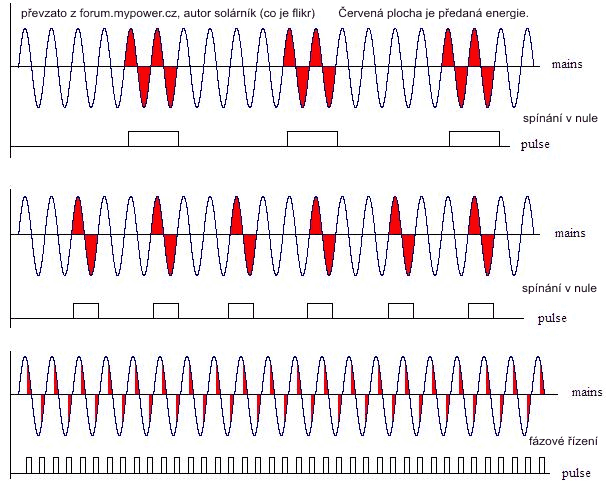

Nejšetrnější je spínat co nejmenší skoky. Nové greenbono umí 6 ssr a 5 relé. Pokud bude stačit 11kW topení, tak použít 11 spirál po 1kW. Já používal staré Greenbono (3 ssr + 3 relé), ale řídícím signálem bylo proudové trafo na přívodu, kdy se greenbono snažilo o nulový přetok. Ale předpokládám, že lze řídit i napětím. Pak se zvyšujícím se řídícím napětím postupně roste výkon, nejprve se otevírá 1. ssr z nuly na 100 (0-1kW) a zůstane otevřené, pak druhé ssr z nuly na 100 (1-2kW), pak třetí (2-3kW)... pak šesté (5-6kW), pak sepne relé K7, současně ssr1 sjede na nulu a postupně najíždí (6-7kW) - no tady pár milisekund zátěž může lítat mezi 5 a 7 kW), pak sepne navíc K8, znova ssr1 sjede na nulu a najíždí (7-8 kW) a tak dále.ZdZ píše:co je teda pro měnič nejšetrnější řešení ?
a pomůžu si více ssr oproti klasickým stykačům ? nové gb aku umí už 6x ssr
Maximální skok je 2kW, to rychlovarka dělá víc.
Otázkou zůstává, zda jít do fázového řízení či do spínání v nule (fliker?) nebo natvrdo spínat po 1kW. Pokud by to měniči nevadilo, šel bych do fázového řízení, jinak bych volil skoky 1kW.
SSR může spínat:ZdZ píše:samotné ssr k měniči není šetrnější než obyčejný stykač, je to tak ? protože oba připínají celou zátěž natvrdo
- s regulací výkonu tím, že sepne několik celých sinusovek a pak několik sinusovek je rozeplé (první a druhý průběh)
- s regulací výkonu tím, že sepne jen kousek sinusovky (třetí průběh)
- sepne bez regulace výkonu naplno (není na obrázku, sinusovka by byla komplet červená)
Ale podle mne je ssr vždy vhodnější, jednak je tiché, jednak nehrozí odskoky/zakmitávání/jiskření kontaktů
už to chápu. díky
ale vždycky sepne plný výkon na určitou dobu, neumí pustit třeba jen 50% výkonu. Aby spirála 1kW topila jen 500W.
- Příspěvky: 7497
- Reputace:1080
U toho fázového to jede plynule, od nuly do sta. U toho spínání v nule to jede PWM po celý sinusovkách, takže ano, v ten okamžik je tam 100%, a další okamžik 0%, v průměru pak dle střídy.
