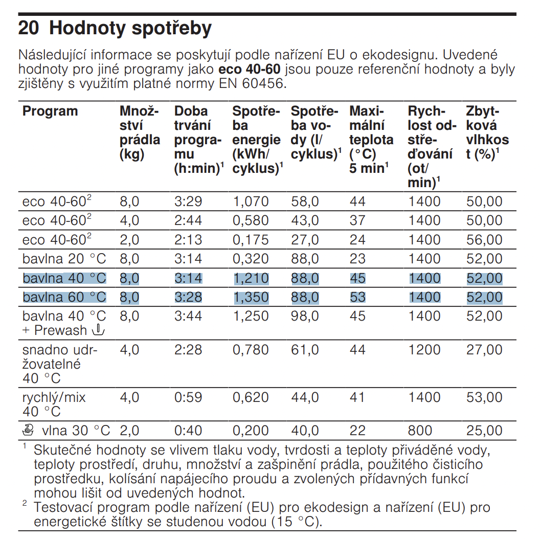

Z manuálu k naší pračce mi vychází, že spotřebuje na jeden cyklus 88 litrů vody, z toho jen 16 litrů je teplá.
Rozdíl mezi programy bavlna 40 a 60 je 140 Wh. Rozdíl max teplot je 8 stupňů (53 - 45).
140 / 1.1 / 8 = 16 litrů.
To by znamenalo opravdu stejnou nebo horší ekonomiku při nahřívání teplé vody přes TČ.
Dejme tomu, že vstupní "studená" voda má 10 stupňů.
Při klasickém provozu podle výrobce 1310 Wh.
Termostatický ventil na 30: 88 * 20 * 1.1 = 2000 Wh teplá voda na vstupu. TČ dejme tomu COP 2.5, 800 Wh energie. Plus dohřev, plus motor, takže jsme na stejných číslech.
Zkusíme někdy ještě ten eco program. Tam je spotřeba vody nižší. Zatím si ho žena neoblíbila, prý to trvá moc dlouho.

No, tak to som sa vyssie so svojou uvahou vcelku trafil
Ono inak dlhe programy *vraj* aj viac nicia pradlo.
