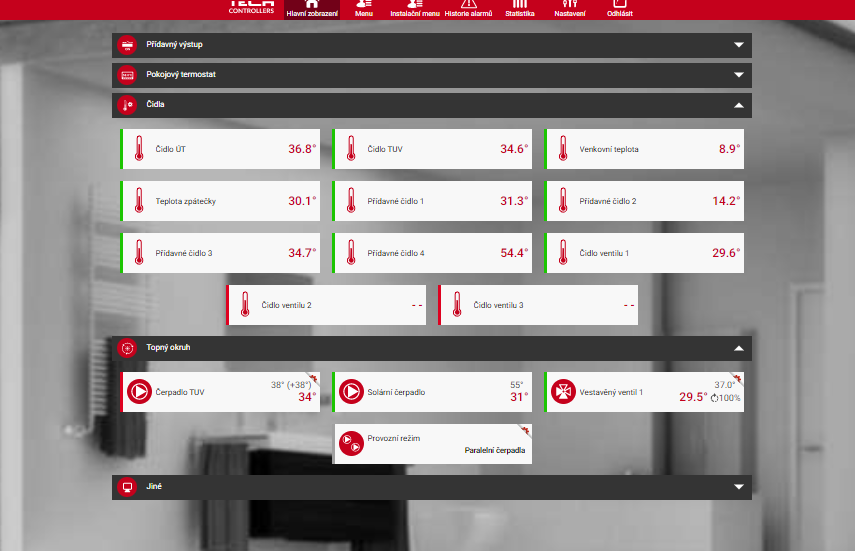

Fototermika 2x30 trubic dnes dosahuje teplota kolektoru 54,4 st.Předehřev akumulace 750 l na 36,8st .
Instalace z roku 2015 do dnešního dne provoz bez potřeby servisu či oprav , kromě opravy překousaného kabelu od čidla teploty kolektoru kunou.
