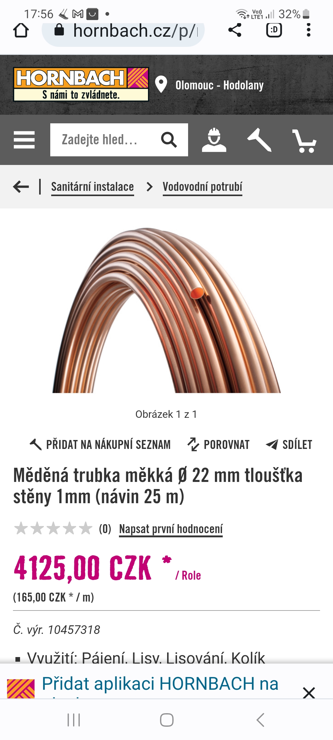

Já nic neletoval, existuje měkká měď v klubech a na to šroubení.Mám minimum spojů za 10 let bez údržby.ZdZ píše:repasi myslím rozborku a vyčištění, díval jsem se na sklo a to je přilepený a ještě je po obvodu nějaký těsnění, takže bych asi otrhnul tu zadní pevnou hliníkovou folii a operoval zadem, jestli to jde
