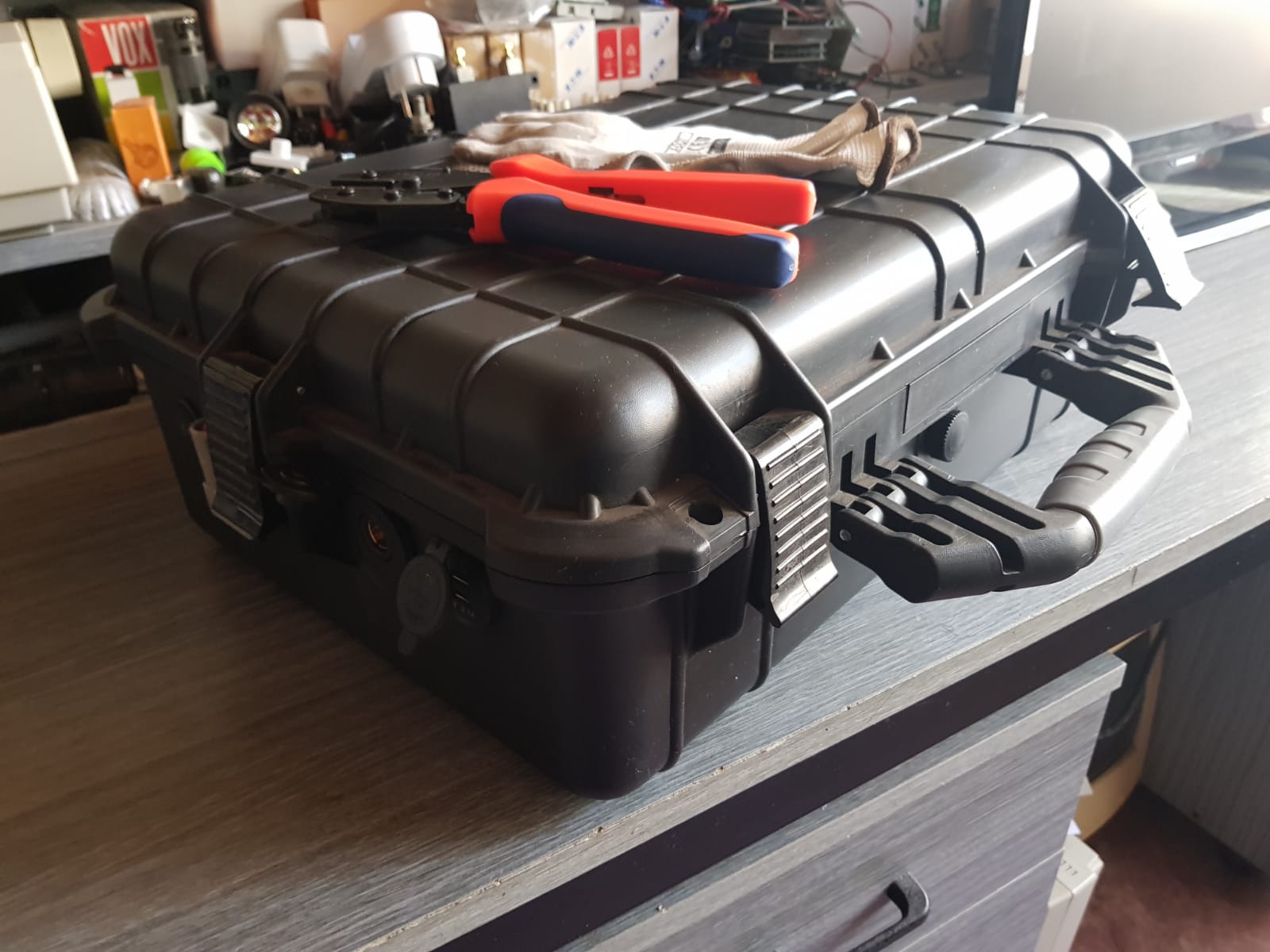

Tohle jsem řešil loni švagrovi...powerbanka s nabíječkou a měničem.
Měnič
https://www.hadex.cz/g553a-menic-napeti ... sinusovka/
Nabíjení
https://www.hadex.cz/m399-napajeci-modu ... nabijecka/
Jako baterku použito modul LG li-ion 12V 2,65kWh (3S4P)
Vše v jednom kufru ,možnost nabíjení doma ze sítě nebo v autě během jízdy pokud se doma zapomene

Našel jsem i fotku pro inspiraci
Dodělával jsem USB nabíječku.
Monitoring power banky použit tento
https://www.hadex.cz/r161d-chytry-teste ... 0v-0-100a/
