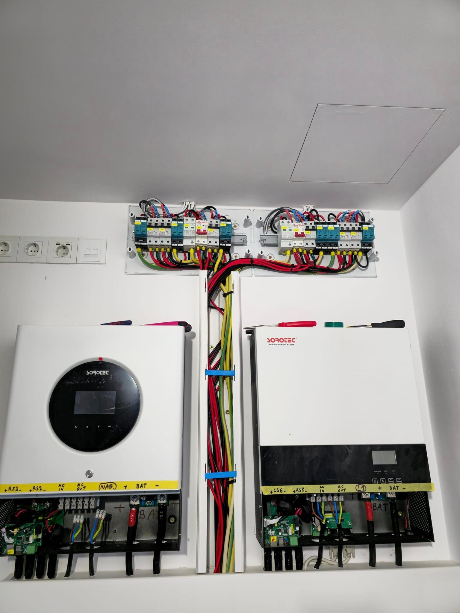

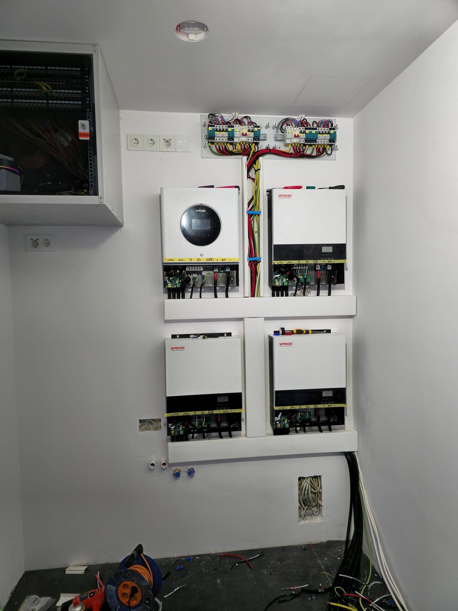

ahojte mam tu maly update. po dlhsej dobe som konecne nahodil menice L1 L2 L3 a jeden nabijaci co bude sluzit ako nahradny bude vypnuty a mal by iba nabijat baterie. mam obavy ale nie z toho ze bude teplo lebo miestnost bude klimatizovana ale zevraj tie menice hrozne hucia a ze to bude pocut do celeho domu kedze miestnost je v strede domu. jedine potom to cele prehodit do zahradneho domceka ktory budem stavat neskor.
mam otazku na prepatovu ochranu zapaja sa na strane od panelov pred istic alebo za istic na stranu k menicom? ja som dal tu druhu moznost za istic. (panely davaju cca 10A na string a vodice su 6mm2. uzemnenie 25mm2)

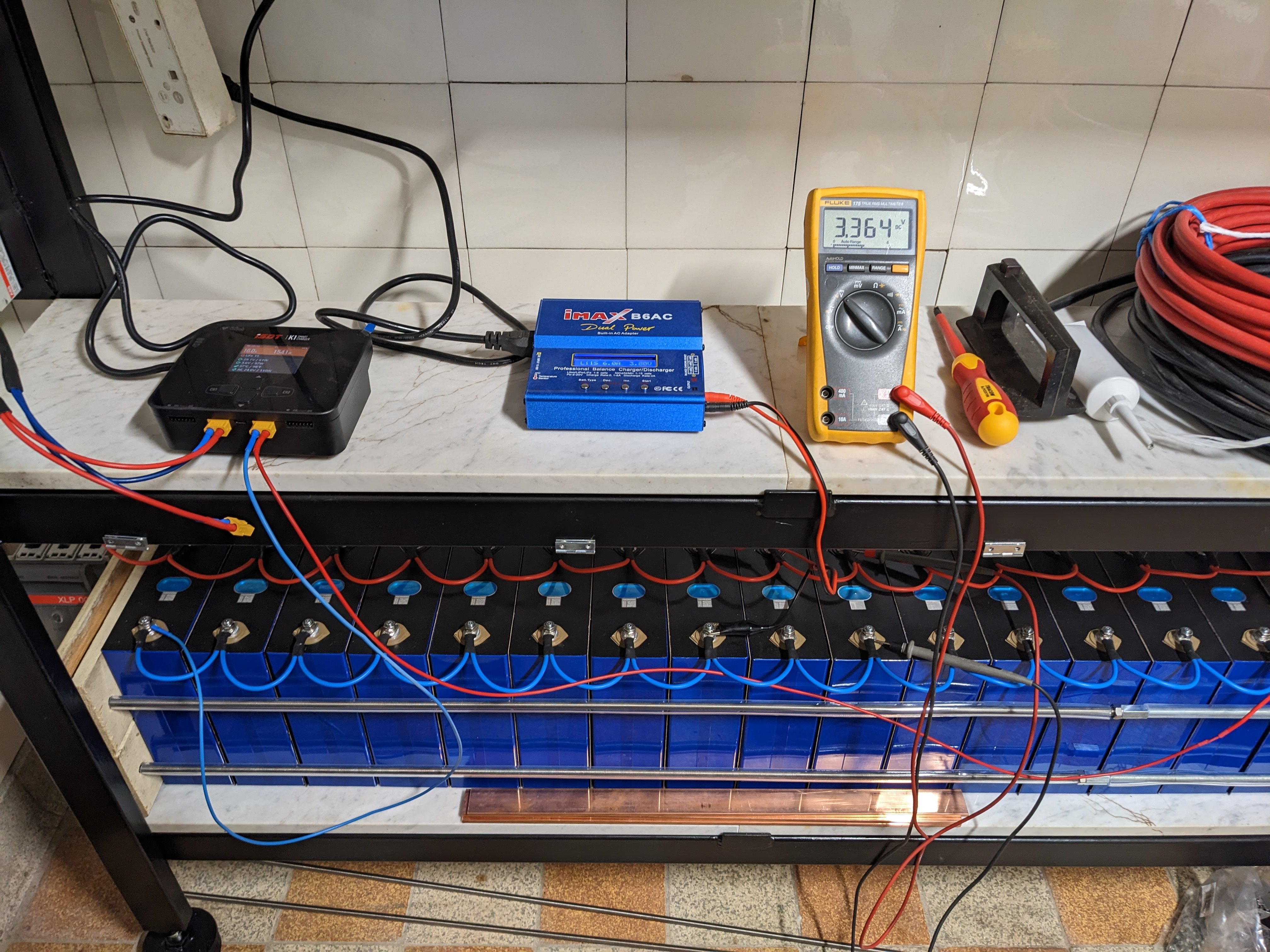

momentalne sa chystam zostavit bateriu po vzore andyho z offgrid garaze s dvoma Packami po 16 kusov 280Ah. bol som upozorneny zevraj tieto menice Sorotec ak pracuju v paralelnom zapojeni L1 L2 a L3, tak potrebuju trvale pripojenu bateriu a v pripade odpojenia baterie od menicov BMSkou sa mozu menice pokazit. Stalo sa to pri tej istej bmske co chcem pouzit ja JK bms prva verzia 200A. mate niekto podobne skusenosti ze tato BMS odpoji bateriu od menicov? ja som myslel ze BMS len odstavi dobijanie baterie ak je nabita alebo tak nejak. a nie ze uplne odpoji bateriu od menicov. to by som sa musel poobzerat po inej bms.
baterie mam momentalne nabite na 70Ah z 280Ah. ako by som mal postupovat pri zlozeni baterie? mam najprv jednotlive clanky nabit na maximum? alebo im staci priblizne takyto stav a pri dobijani ich potom vybalancuje 2A balancer na BMSke? dakujem

Při první akubaterii jsem propojil 16 článků paralelně a nabil na 3,65V až pak jsem se dočetl, že při nabíjení malým proudem je to moc. Druhou jsem koupil už s hotovým top balancingem. Tento týden mi přišla 3. tak ji opět propojím paralelně a nabiju, asi jen na 3,55 nebo 3,5V. Pak propojím sériově, připojím BMS a do provozu. Někdo to nechává na BMSce, asi záleží, jak moc na to spěcháš. Když máš 2 akubaterie, tak je při rozumném nastavení nabíjení asi dost malá šance, že Ti obě BMS zareagují najednou.kachnak píše: stř srp 21, 2024 7:53 pmbaterie mam momentalne nabite na 70Ah z 280Ah. ako by som mal postupovat pri zlozeni baterie? mam najprv jednotlive clanky nabit na maximum? alebo im staci priblizne takyto stav a pri dobijani ich potom vybalancuje 2A balancer na BMSke? dakujem456108768_10229769880663857_6528126007044456710_n.jpg455935831_10229769881543879_4870991457908883095_n.jpg
