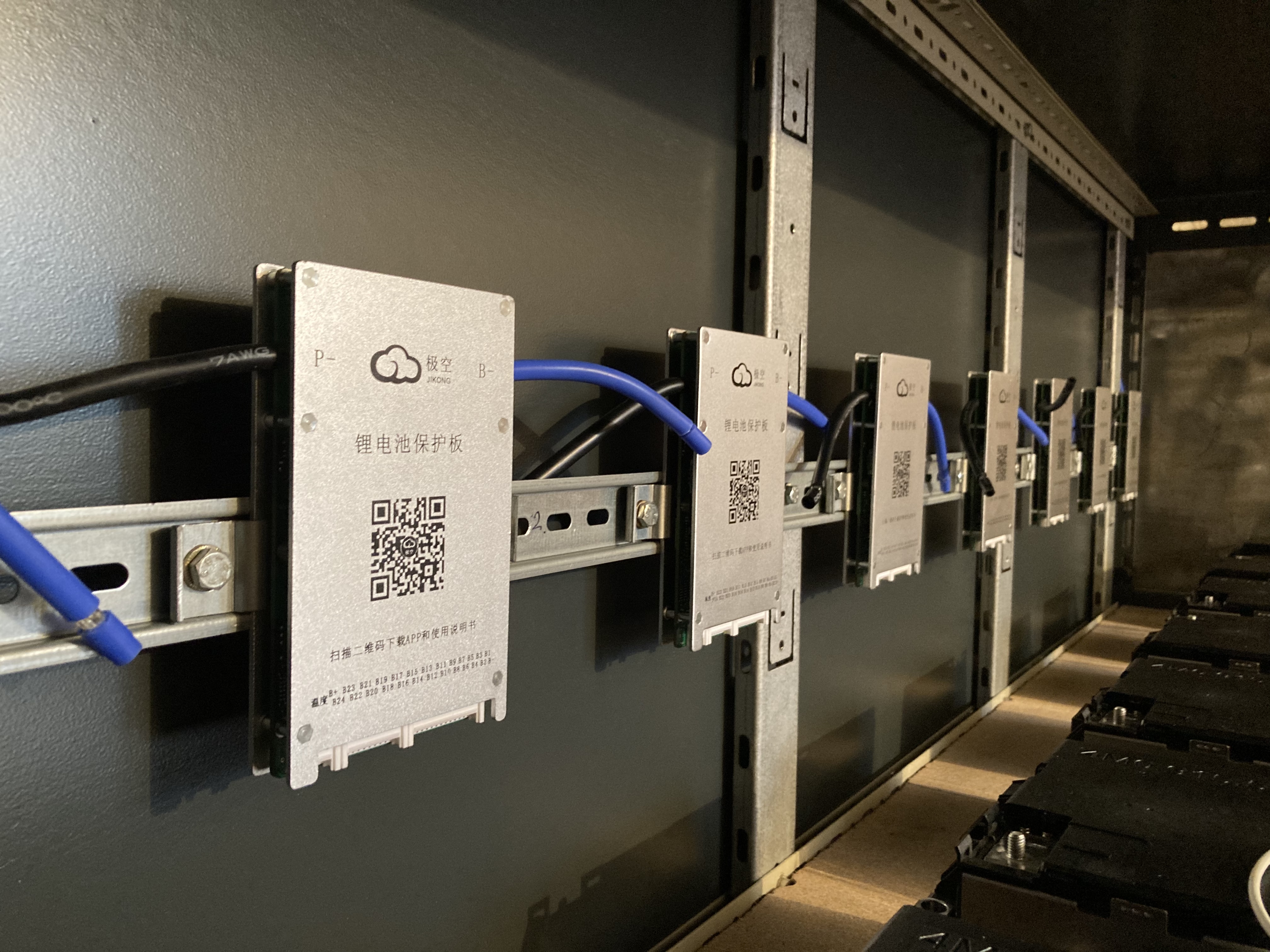

Taaaak!...slubil som ze sem pridam aj neake foto z mojej elektrarne ako pokracujem..takze ku koncu roka som nahodil skrinu s baterkami na stenu a rozmyslal som cely den ako uchytit bmsky..nakoniec som ich dal na din listu a vyrobil k nim drziaciky z druhej din listy(nech to nejak vyzera
) a som celkom spokojny..
Inak ktomu monitoringu len tolko ze kaslem na displeje a rovno pojdem do rsbpi.
No a odpajace vyndu nad tu skrinu,len este nemam izolatory alebo silon daaky na co by som ich uchitil.

- Příspěvky: 7492
- Reputace:1076
Re: Jednoduchy monitoring
Osb vyhod, dej cetris/cemvin nebo proste neco nehorlaveho.
Byl by prosim detail tech sin a pripevneni tech odpinacu nebo co to je?
To su odpajace na listy respektive na medene pasoviny su to ro rozmere 200x5x1cm

Tie pasoviny sa mi podarilo zohnat z bazosa a aj tie odpajace za celkom slusnu sumu(bohu vdaka za takych ludi) uplne nove a nepouzite vecicky
