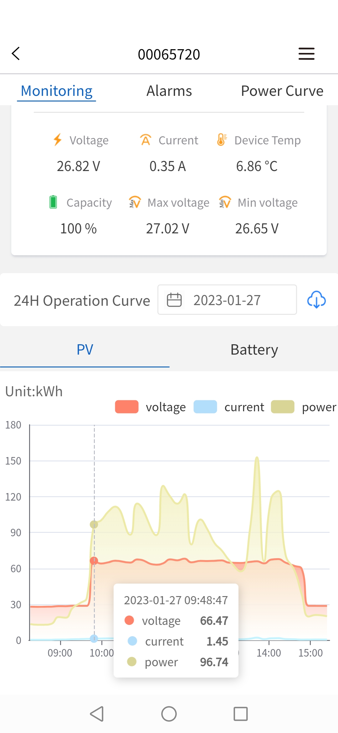

Třebíčsko nedaleko Dukovan, dneska z 1,5kWp zapojených na Tracer 6415 mi to dalo 0,51kW. Přikládám dnešní průběh na reglu. Info je z cloudu, odečet po10minutách. Zajímalo mě jak se chová můj regl po tom co jsi tu výše uváděl. I přes nízkou oblačnost mi to dalo cca 2x tolik z jihu. Na grafu je vidět, že přechodný stav netrval při vzestupu intenzity ani při sestupu déle jak 10minut. Můj regl je parametrem mezi tvými, tak to jen doplňuji o svojí zkušenost. V počasí asi dnes mezi mou a tvou oblastí nebyl podle meteomap téměř žádný rozdíl.
ostrov celkem 10,3kWp: 8,4kWp jih 45°, 0,51kWp východ 60°, 1,35kWp jih 25°, 1xTRACER6415AN, 3xVictron Smart 100/50, 24V, 5kW Carspa, 28 kWh LiFePo4, Cerbo gx-s, SmartShunt 500A, cloud.
