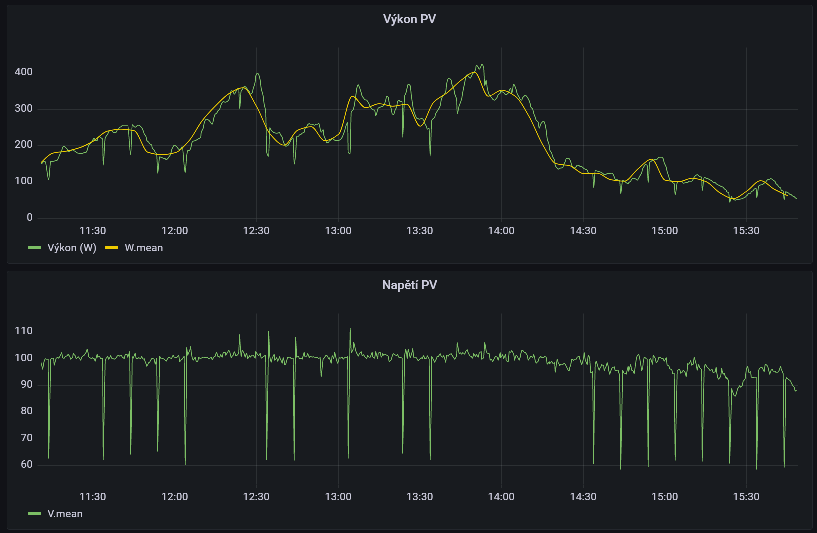

Třebíčsko nedaleko Dukovan, dneska z 1,5kWp zapojených na Tracer 6415 mi to dalo 0,51kW. Přikládám dnešní průběh na reglu. Info je z cloudu, odečet po10minutách. Zajímalo mě jak se chová můj regl po tom co jsi tu výše uváděl. I přes nízkou oblačnost mi to dalo cca 2x tolik z jihu. Na grafu je vidět, že přechodný stav netrval při vzestupu intenzity ani při sestupu déle jak 10minut. Můj regl je parametrem mezi tvými, tak to jen doplňuji o svojí zkušenost. V počasí asi dnes mezi mou a tvou oblastí nebyl podle meteomap téměř žádný rozdíl.
ostrov celkem 6,66kWp: 4,8kWp jih 45°, 0,51kWp východ 60°, 1,35kWp jih 25°, TRACER6415AN, 2xVictron Smart 100/50, 24V, 5kW Carspa, 28 kWh LiFePo4, cloud.

Ja si u victronu vsiml tohoto chovani:
Pripada mi, ze ma jako by dva algoritmy hledani maxima. Pokud se mu zda, ze jede na dostatecny vykon, asi funguje nejak tak, ze proste zkousi o kousek posouvat bod maxima sem a tam a podle toho si drzi maximum ale pokud je vykon mizerny periodicky zkousi projet vetsi cast "grafu" aby nasel maximum. Ono pravdepodobne na grafu vykonu panelu muze byt krome jednoho maxima i nejake lokalni maximum, na ktere by se bez tohoto zkouseni chytil. A ty treba ty epevery to tak i evidentne udelaj. Chytej se na jiny bod.
A nebo je to cele jednodusi a jen neumi jet tak na maly vykon a panely proste pretizi
Proto jim pomuze prepanelovani.

Tie cencúle robí victron podobne aj mne, len redšie a kratšie.

Pri rozedneni se Tracer 5420AN chova podobne divne jako ostatni typy. Do proudu 0,5A (mysleno z FV panelu) drzi jejich napeti 2-3V nad napetim baterie. Pri 0,5A na moment zvedne napeti na Umpp, vzapeti ho opet snizi na nekolik V nad napetim baterie a tam ho drzi az do 1,5A. Po překročení 1,5A "zapne" MPPT a funguje dle ocekavani.
Pri soumraku drzi Umpp i pod 1,5A. Teprve kolem 0,8A opet napeti snizi na 2-3V nad napetim baterie.
Sestava: 4s1p 1,6kWp / 14s Liion
Osobne si myslim, ze regulator pri nizke intenzite svetla jednoduse pripoji panely natvrdo k baterii a MPPT zapne az po dosazeni urcite urovne osvetleni.

Potvrzuju, ze Epever 6420AN se chova spravne - hleda MPP uz od minimalniho proudu v radech desitek miliamper. Naproti tomu u 5420AN to vypada tak, ze pred dosazenim cca 1,5A panely naprimo propojuje s baterii. Teprve po dosazeni 1,5A zacne hledat MPP, pokud ale proud klesne pod cca 0,8A, opet se vrati k primemu propojeni. Oba maji stejnou verzi SW i HW (4.0/3.11).
Pro me dost neprijemne zjisteni. 5420AN pujde z domu..
