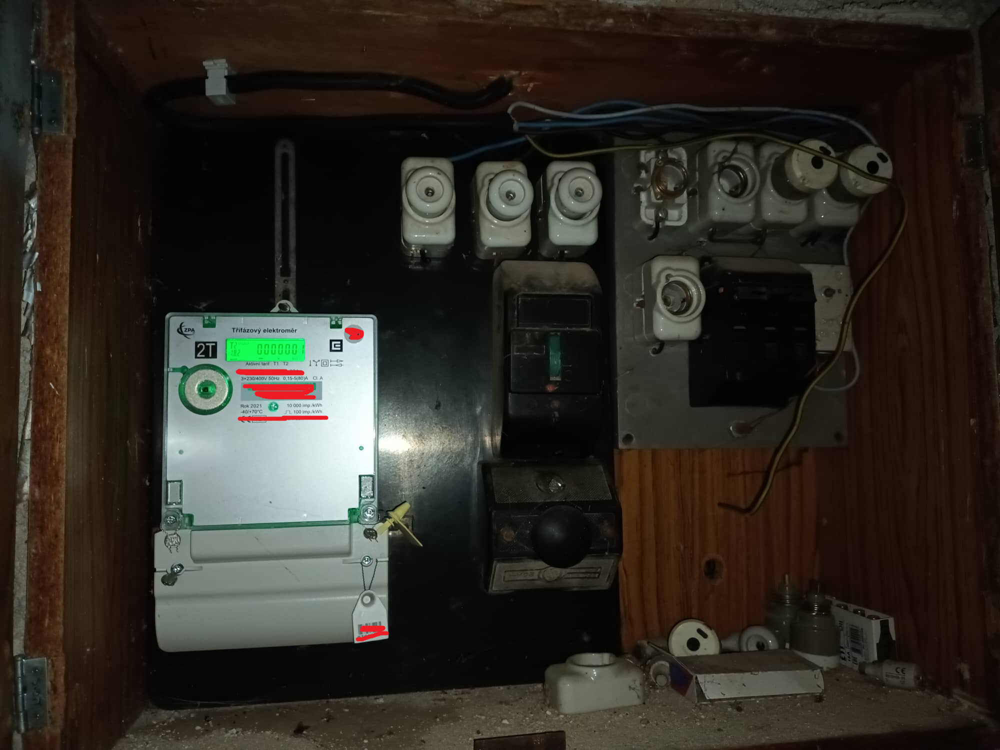

Nevim jaky v tom je problem u otce je jenom jeden rozvadec va dreve na dubove desce.Za tech 50 roku uz CEZ vymenil hodin x krat a zaden problem

Myslis ten rozvadec? To nevim tatkovi je 85 a mamce 82 . A nevim cojako pojistovna ,Mamka jako penzionovana ucetni ma vsechny papiry schovane pred par lety se neco hledalo a videl jsem papiry ze 70 let jak predelavali barak .Koukal jsem na to jak retro ,a mela tam i revizni elektro.Rad si necham poradit.Ona ma nejake omezeni rokami? Ja si do dnes myslel ze je platna do dalsi stavebnich uprav ktere to muzou vyzadovat.Asi se mylim.cipis píše:A viděla to pojišťovna?
- Příspěvky: 7497
- Reputace:1080
Re: Jisteni FVE pro ohrev vody
Evidentně si poradit nenecháš, když ignoruješ to, co píše kodl, a dál si to chceš dělat po svém ...
To, co popisuješ, je tam akorát zralé na kompletní rekonstrukci.

Nenechá si poradit no. Elektrika je pro někoho sranda... Můj děda vždy tvrdil že elektrika tě nezabije dokud z ní máš respekt - jakmilem z ní máš "prdel" tak tě zabije. Někde to totiž vypadá třeba jako tady na fotce... Jsme národ kutilů

bokser01....hele když se technik nestyděl tam dát ten novej elektroměr......

Jim je to přece u prdele, co je za elektroměrem. Hlavě, když se "točí". A při takových instalacích je větší šance, že se bude točit, ikdyž to odběratel ani nebude vědět.
Odkazovat se, že při výměně elektroměru není "žádný problém", je takový, no, prostě alibismus ...

Výměna elektroměru je v cajku, protože to odpovídalo předešlým normám tak elektroměry mění bez problémů, ale jak do toho šáhneš tak to musíš udělat dle právě platných norem.
Musel jsem nechat tu skříň předělat protože se kousnul ten hlavní starý bakelitový jistič, nato se do starého rozvaděče nechal udělat nový vnitřek (rozvaděč byl kovový) a do bytu se dal nový na jističe.....
Protože dnes u elektroměru nesmí být nic co s tím nesouvisí.
Jinak ty odpínače, přepěťovky, jističe nikam nepřišroubuješ jsou dělané na DIN lištu a než kupovat din lištu a tu šroubovat na dřevo, není jednoduší koupit malý rozvaděč a ten přišroubovat na stěnu a nacvakat to dovnitř.....

presne tenhle jistic je u otce uz 50 let nonstop.Akorat tatka to ma komplet v dubu.Zadne typizovane desky.bokser01 píše:Nenechá si poradit no. Elektrika je pro někoho sranda... Můj děda vždy tvrdil že elektrika tě nezabije dokud z ní máš respekt - jakmilem z ní máš "prdel" tak tě zabije. Někde to totiž vypadá třeba jako tady na fotce... Jsme národ kutilů
