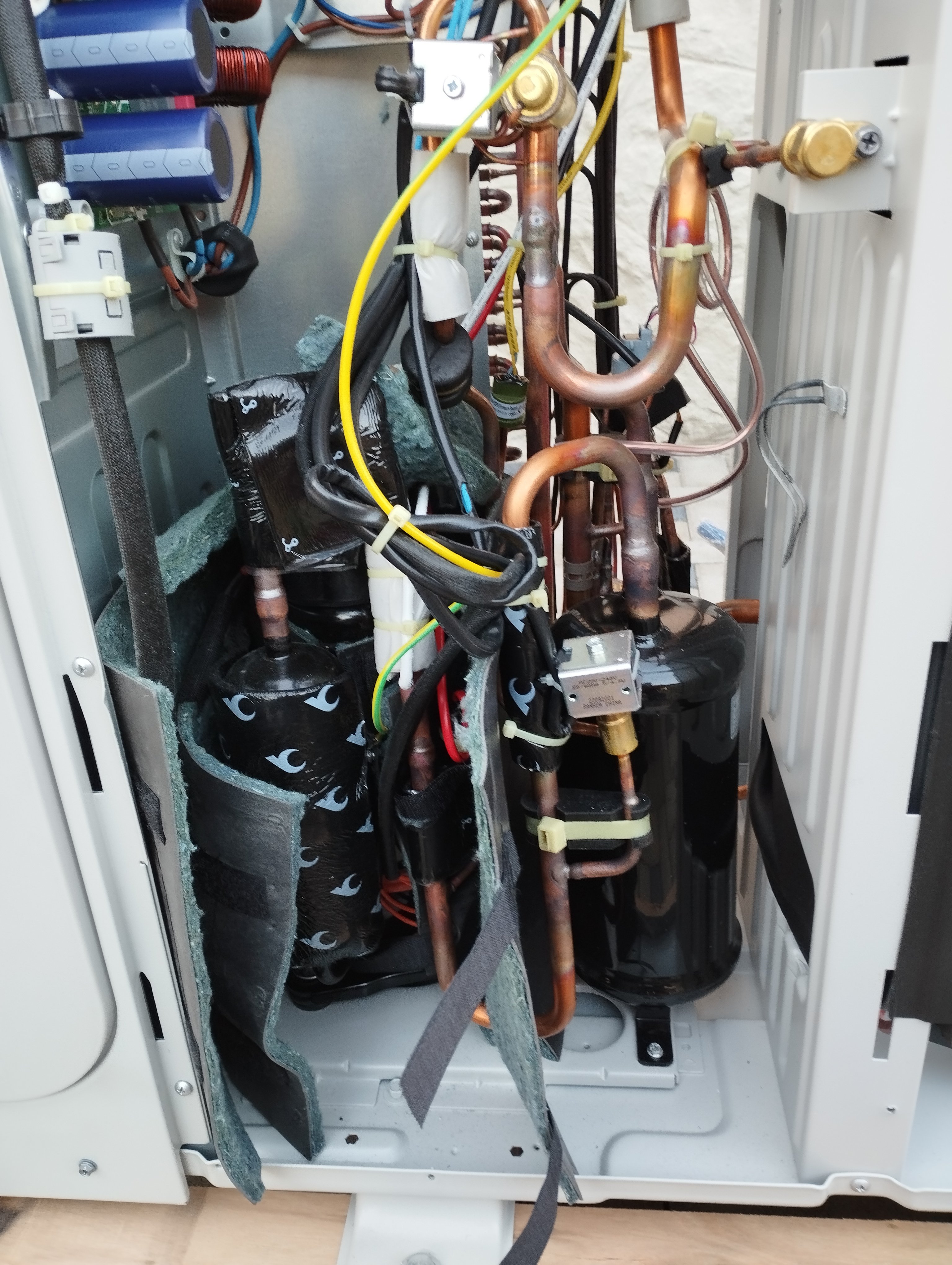

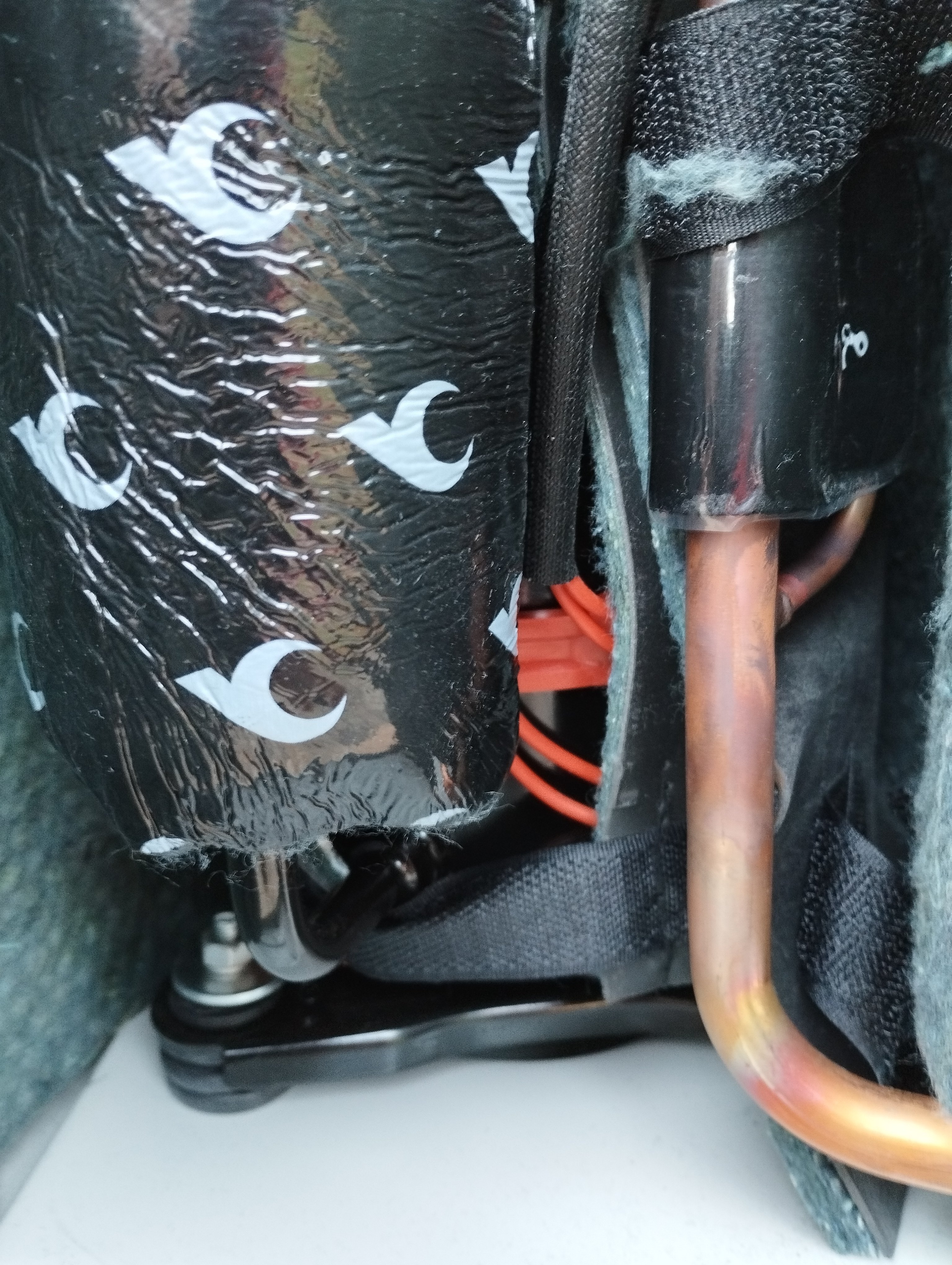

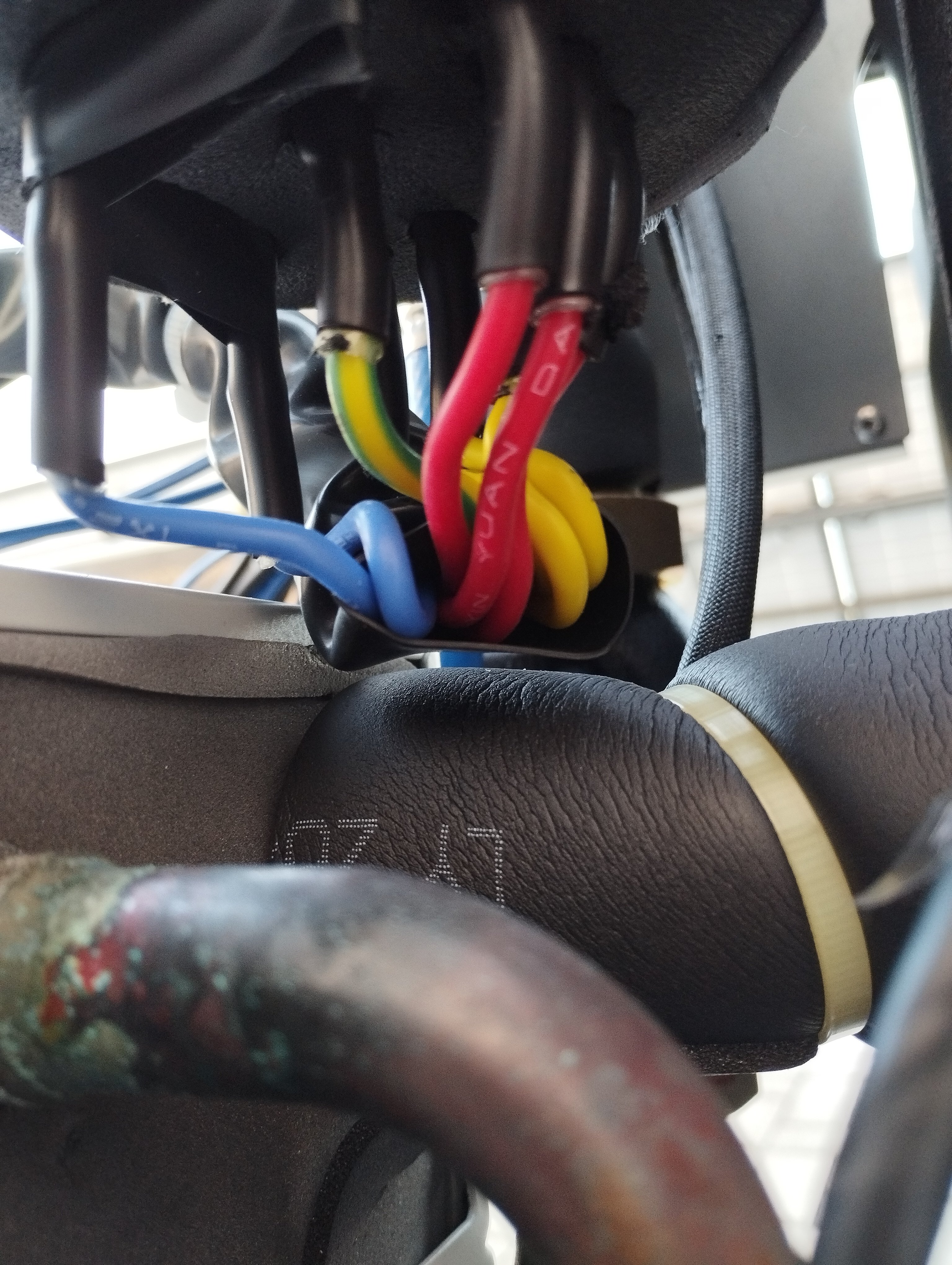

Ak to bolo na mňa, je tam dvojitá izolácia, neviem či to stačí, prípadne tam môžem ešte niečo pridať.
Kompresor je na pružných gumách, práve preto som do toho pozeral, či to bolo zaistené počas prepravy, no nebolo tam nič. Dúfam že sa niečo nepoškodilo. Výmenník som dáko detailne neodfotil, ale dáka izolácia tam je.
Prípadne to môžem ešte pozrieť, keď to znovu pootváram.

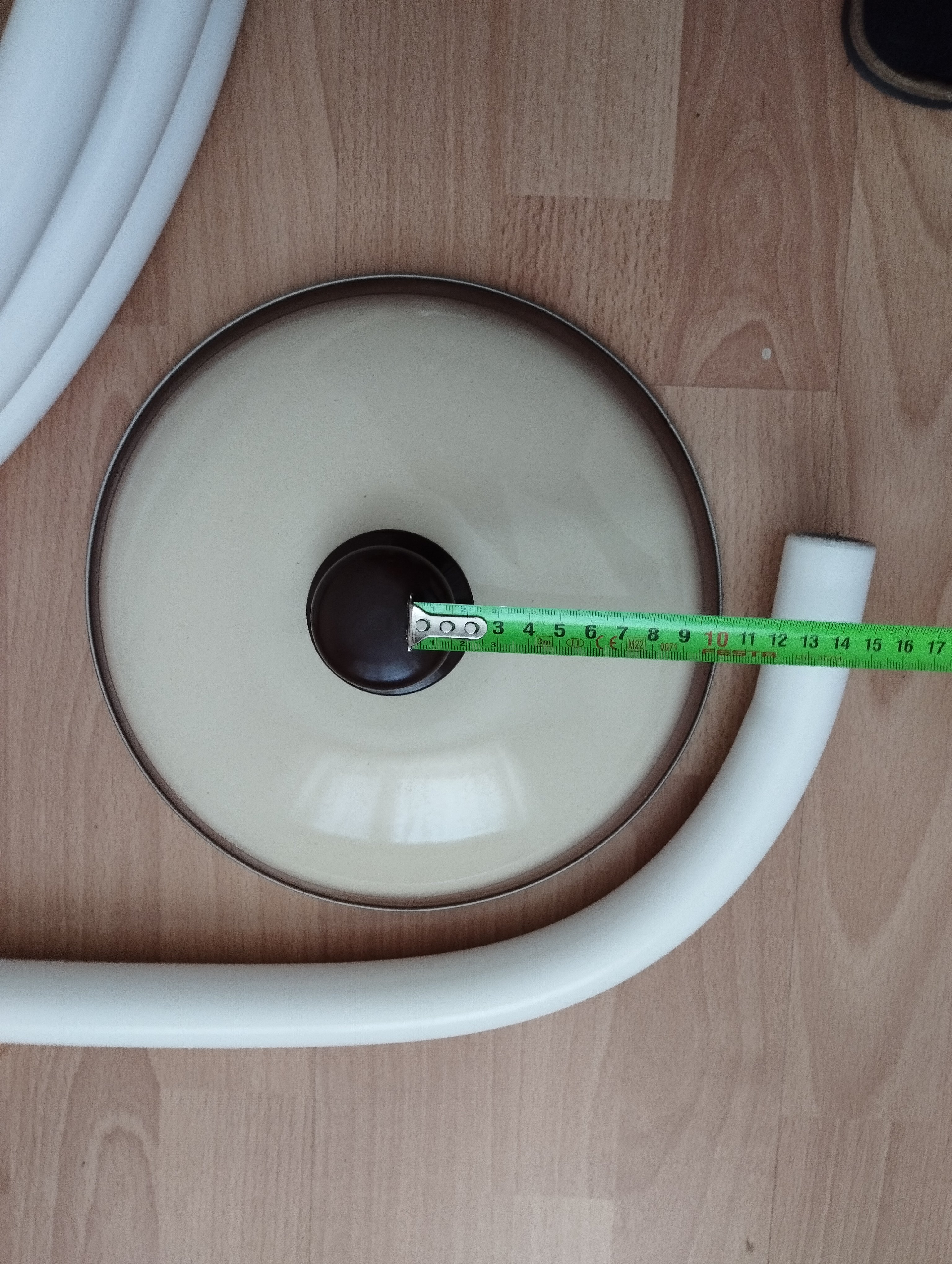

Zdravím, poprosil by som ešte zopár informácii.
Skúšam ohnúť koleno na rúre PERT/AL/PERT 32x3mm, zatiaľ som to ohol takto, no potreboval by som ešte menší polomer. 1. Na aký najmenší polomer môžem tú 32 ohnúť aby som ju nepoškodil? (niekde som to tu aj čítal, no teraz to neviem nájsť)

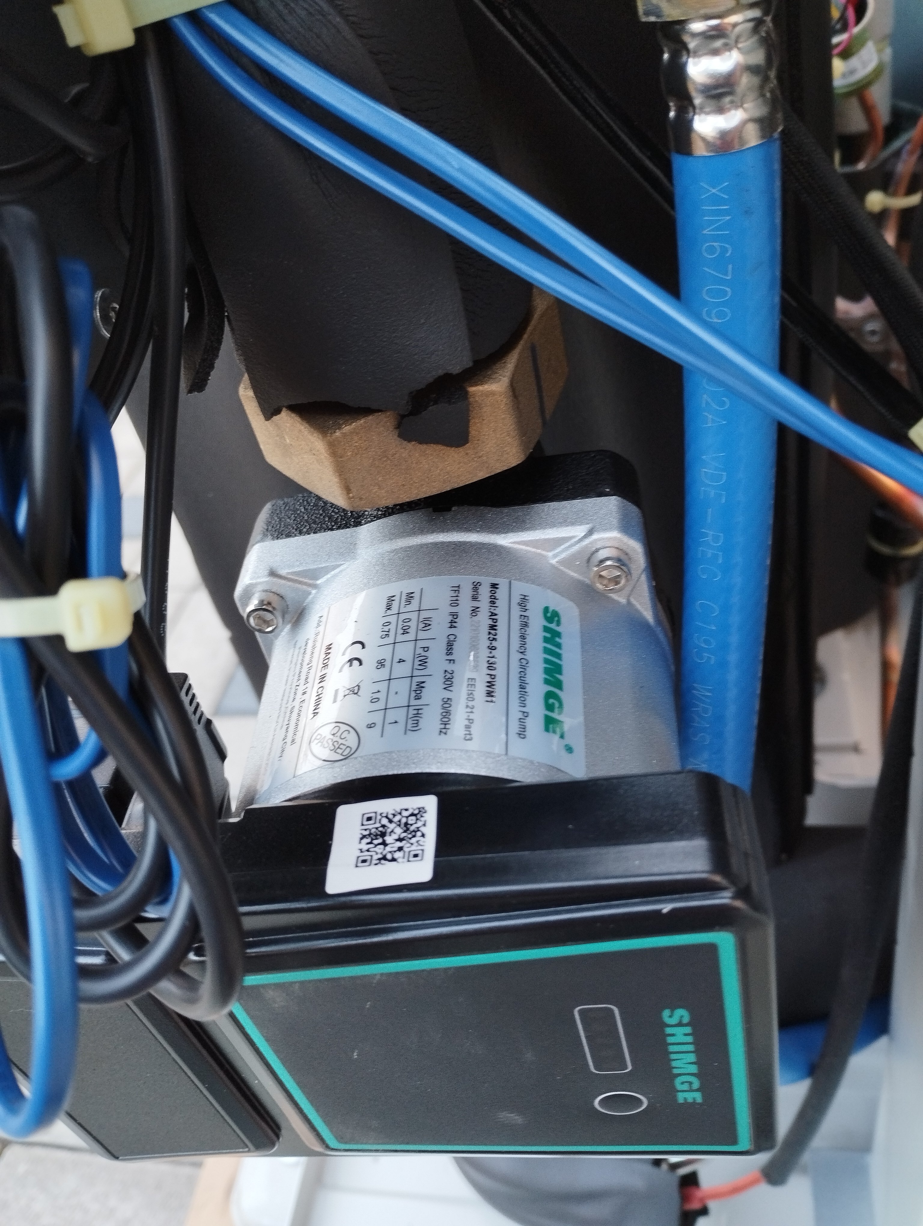

2. Aké pružné hadice používate na prepojenie TČ s potrubím?
Pozeral som aj niečo takéto: https://www.gumex.sk/produkty/hadice-na ... apaliny-67
3. Používate to niekto?

1. Ohybat by si mal max 5 nasobok priemeru na 90 stupnoch, pri 32 to vychadza na cca 16 cm, na foto si (asi) na maxime. Kupil som aj vnutornu a vonkajsiu pruzinu na 32, ale nakoniec som to tiez nevyuzil.
2. ja mam TC prepojene s tymto: https://www.obi.sk/pruzne-hadice/flexi- ... /p/5075874. Mam doma aj 80 cm, ale bola mi dlha. Keby si potreboval, tak sa ozvi, isto sa dohodneme.

Na 32 si už na max ohybu. Víc bych neriskoval. I když použiješ vnitřní pružinu, tak víc to moc nepujde.Dusan61 píše: pát čer 20, 2025 12:11 pmZdravím, poprosil by som ešte zopár informácii.

2- U bráchy jsme použili nerez propojení z OBI (vetší varianta opletené hadice jako k WC třebas).
