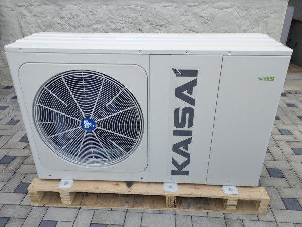

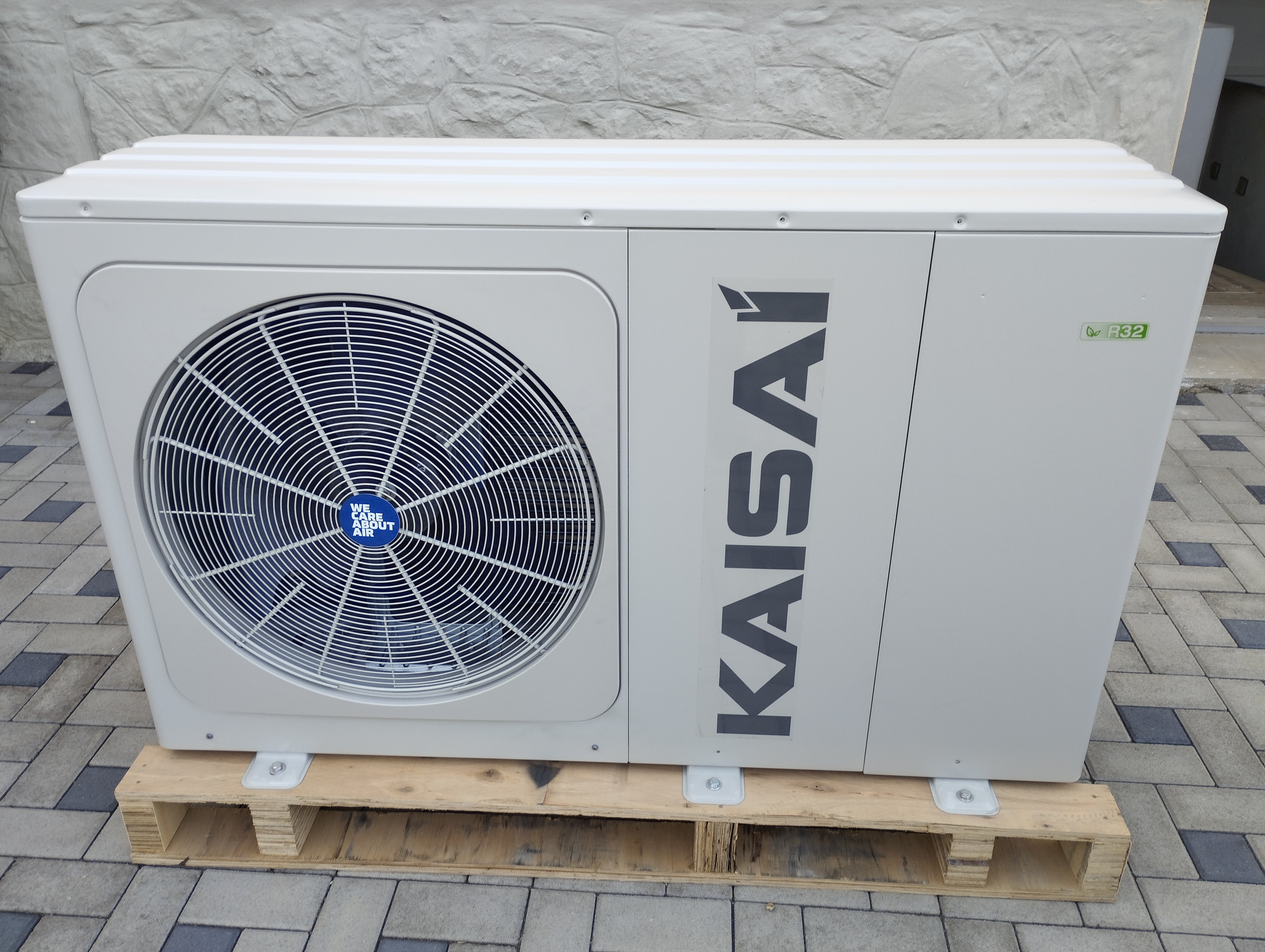

Tepelné čerpadlo je už doma, nakoniec som kúpil KAISAI ARCTIC 10kW Monoblok.

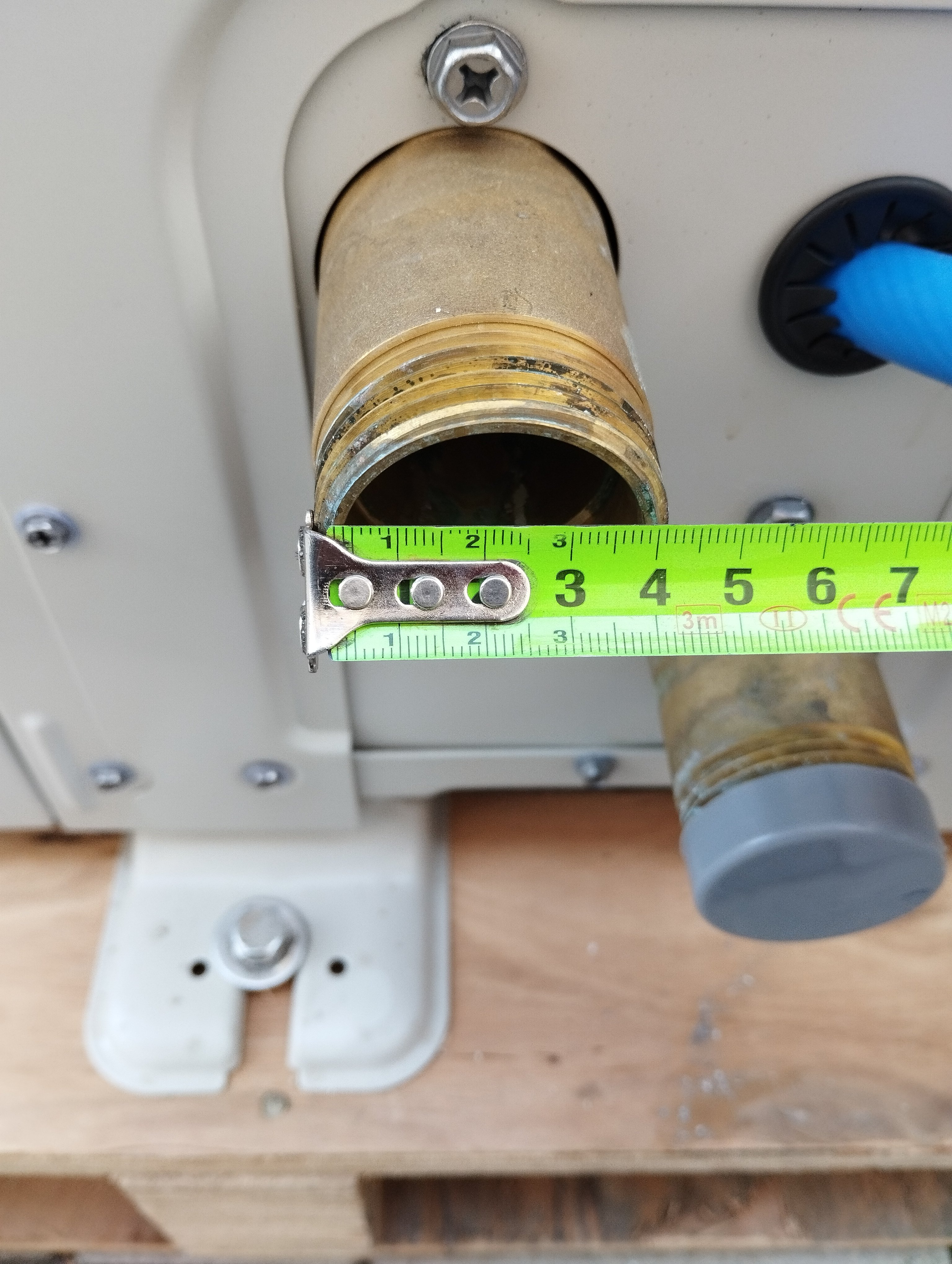

Z čerpadla sú 40 mm vývody, bude stačiť keď ho prepojím s kúrením 32 mm rúrou?

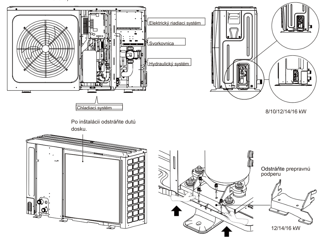

V návode je napísané, že treba odstrániť prepravnú podperu.
No v tomto TČ nebola žiadna prepravná podpera a aj vzhľadovo je to iné ako v návode.

Napojení bude zřejmě G1,5" Průměr potrubí by měl být v instalačním manuálu - pro krátké připojení bych se nebál ani 1". Konkrétně Kaisai má manuály docela kvalitní - zdarma na jejich stránkách.

Dusan61 píše: pát čer 13, 2025 9:39 pm
Ty máš 10kW. Na obrázku s podpěrou je 12,14,16kW. Vypadá to, že Tvé čerpadlo by podpěru mít nemělo.

Ešte sa chcem opýtať.

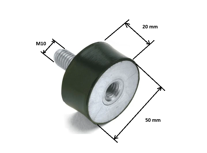

TČ bude asi 40 cm nad terénom a uvažujem, že pozváram železný rám a medzi TČ a rám dám šesť silentblokov.
TČ by bolo vlastne položené len na konci pätiek, nie po celej ploche pätiek ako je to asi na originál gumených pätkách.
Bude to stačiť, alebo radšej kúpiť tie originál gumené pätky?

U několika výrobců TČ jsem viděl tlumící vložky jenom na konce držáků s dírama, takže pokud výrobce nevyžaduje v manuálu ty dlouhé, tak by měly stačit ty, co chceš dávat.
Můj názor je, že ty dlouhé slouží i jako podložka mezi TČ a terén (aby tam nemuseli při montáži něco betonovat a podobně, ideální to je, když se dává někde na dlažbu na terasu a podobně).

Teraz som aj ja zacal s montažou TC.Dal som to na silenbloky,ci je to ok uvidim casom.
eman
Příspěvky: 3099
Reputace:343
Lokalita: Praha
Příspěvek od eman »

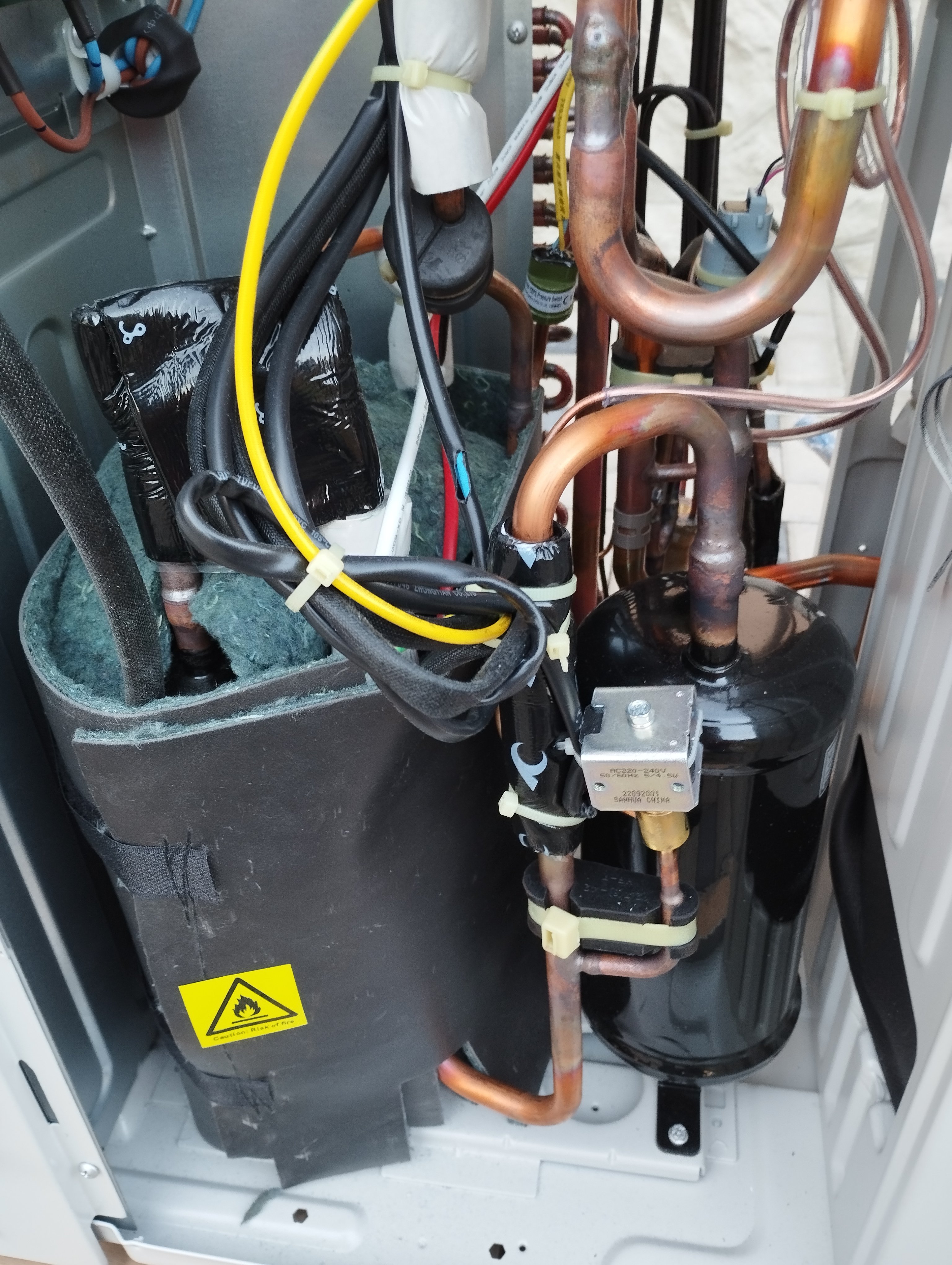

Je tam minimum izolace. Navíc by mě zajímalo, jestli je ten kompresor na antivibračních podložkách, protože jinak bude ta skříň pěkně rezonovat. Já tam podložky nemám a je to katastrofa. Výměník není izolovaný vůbec?
