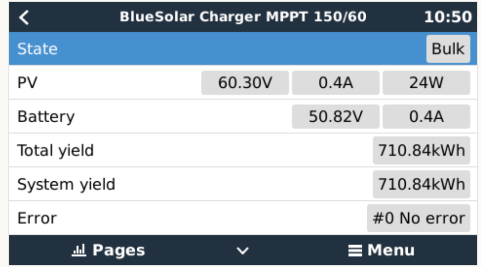

Ako nastaviť vo Victrone MPPT 150 / 60 Low Voltage Reconnect ?
Aké parametre máte pre Samsung NMC 18650 28p14s ?
Mne to ráno odmerá napatie a podľa toho hodí ABS na 1, 2 alebo 4 hodiny
a potom sa fláka vo FLOAT-e.

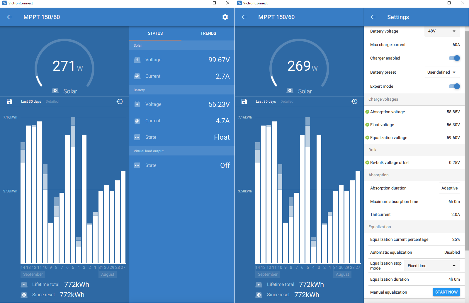

Po update Victron app for WIN a po nahratí nového firmvéru do V. MPPT 150/60
sa mi tam objavila pod Expert Módom položka, Rebulk Voltage Offset, takže sa mi konečne
podarilo nastaviť nabíjanie tak, aby po FLOAT-e prešiel do BULK-u.

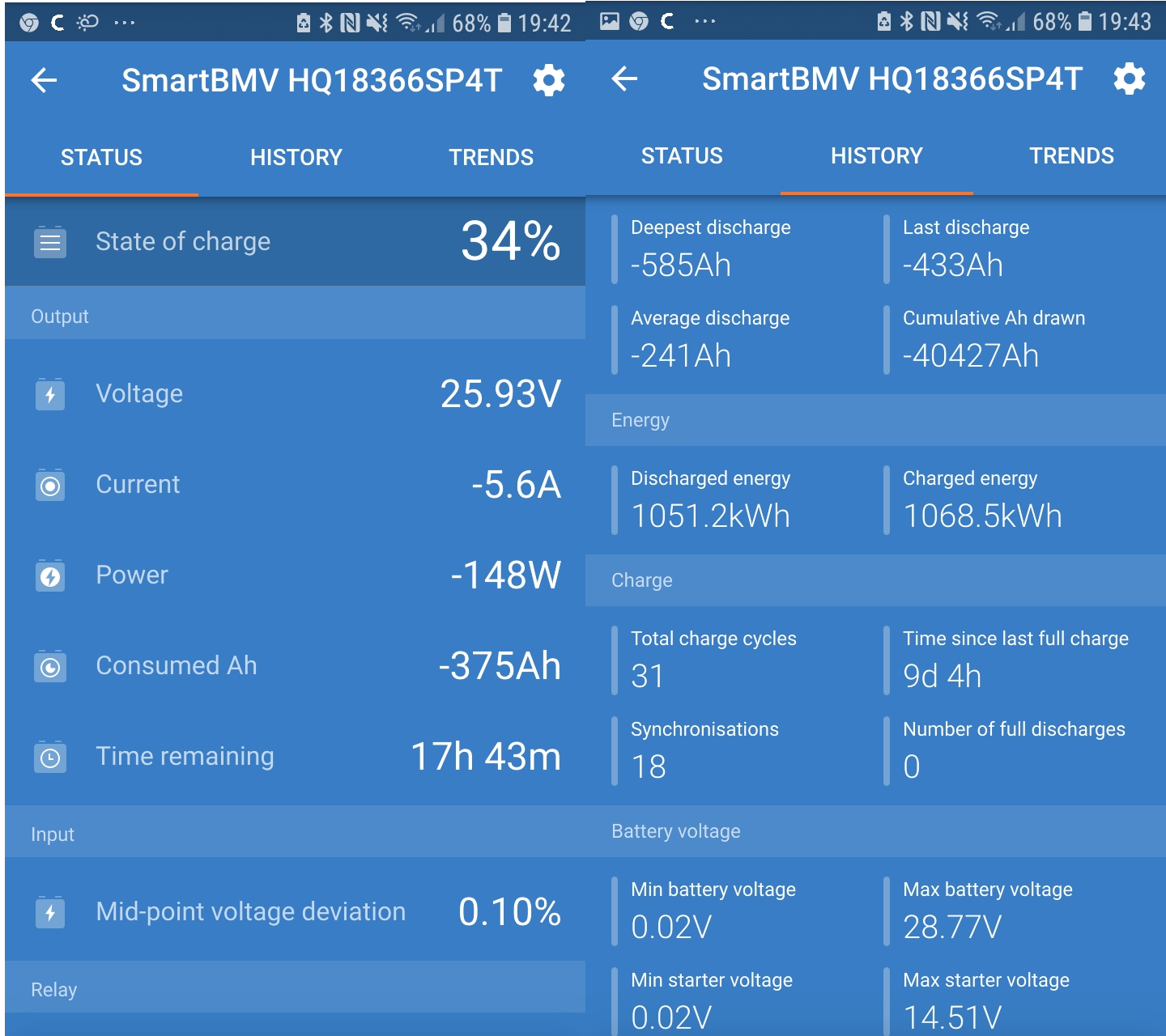

Je tu koniec mesiaca, takže mám nejaké údaje z FVE1 a FVE2 a FVE3.
Cez baterky prešlo: 187 kWh,
To je ekvivalent: 7178 Ah. / podĺa BMV 712 /
Najhlbšie vybitie: 585 Ah.
Úplných cyklov sa urobilo: 6.
Na AC strane sa potrebovalo: 583.6 kWh.
Za mesiac september sa vyrobilo na DC strane: 645.378 kWh. / AVG 21.5126 kWh /
Pod 24 V boli baterky 1-krát.
Nad 28 V boli baterky 6-krát.
Sebestačnosť za september: 98.93 %.
Účinnosť FVE1 + FVE2 + FVE3: 90.43 %.

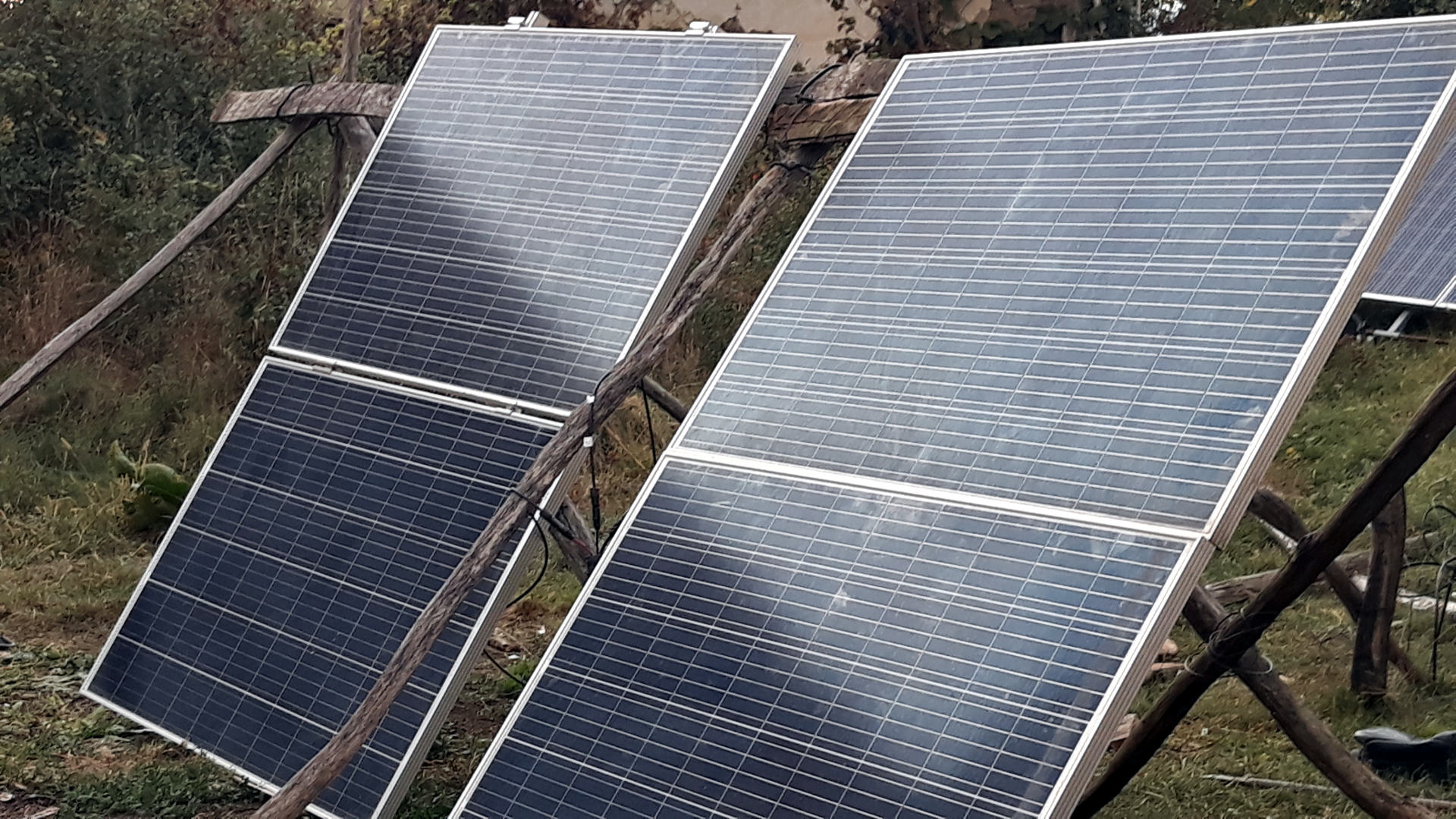

Dokončená konštrukcia z 20-ročných agátov, orientácia na zimu.
