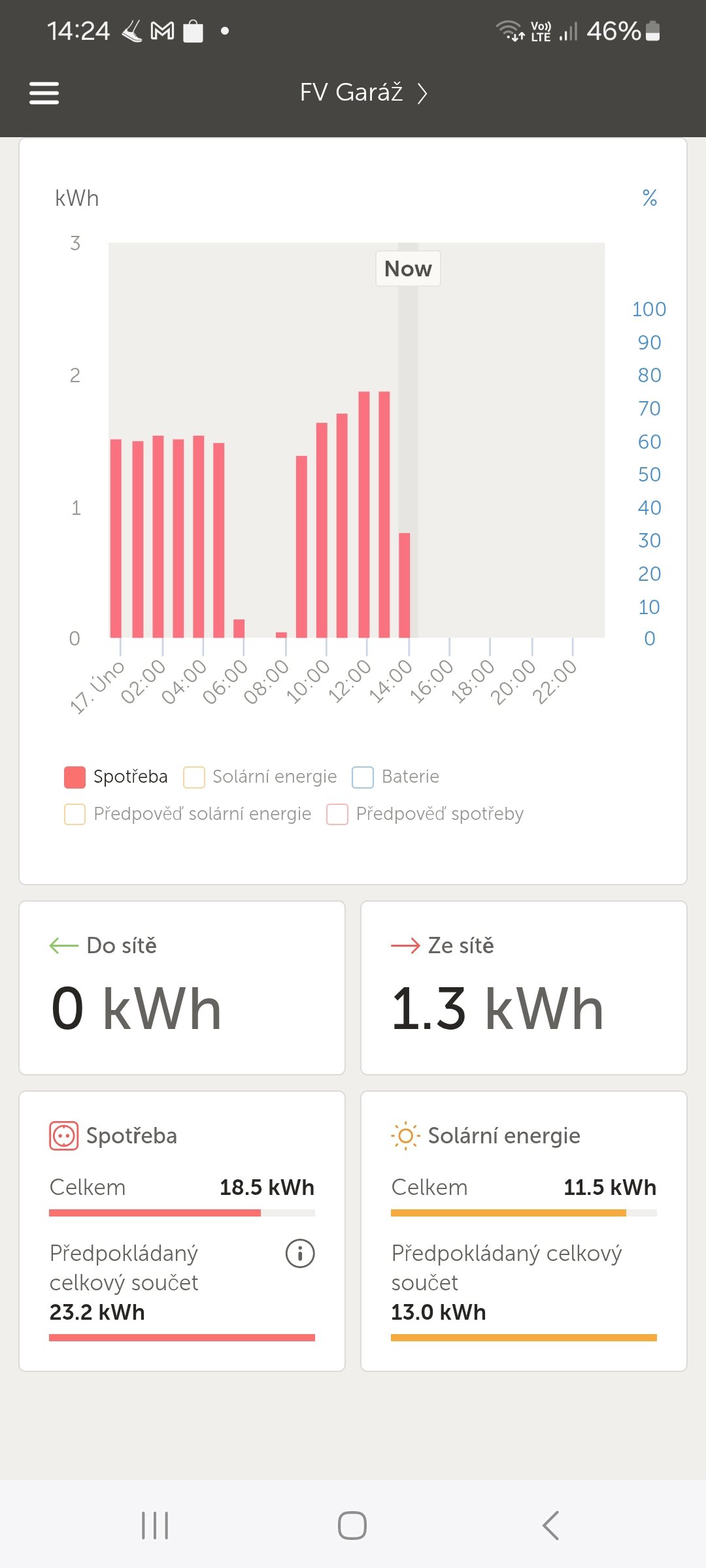

U mĕ to dnes vypadá takto, je zima.Od cca 10:00 topim v domě a zároveň natápim nádrž 700L teɗ mà 43st.V noci TZ domu může být okolo 4kW/h.Crlkem to sedí přes den mi z TČ leze cca 6kW.

Je to o výrobĕ elektřiny a to TČ musí být opravdu levné.Já mám v tyto dny výrobu okolo 50KWh+ cca 8kWh mi udĕlaji trubice do TUV. Mĕ si taky nad ránem chytlo na peklo a potáhlo 1,3kWh,ale když sviti krmim 2kW i EV.Vše utáhne včetně vytápění FV.
