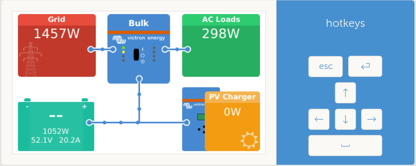

Ako vidno na ďalšom obr., ak som zvýšil nap. na batt. na 55.3 V,
tak výkon na znovu nahriatych paneloch poklesol až na 227 W.
a z 1140 Wp mi ide do bateriek 466 W.
Po vychladení panelov to ide 664 W, ale stále to nie je aspoň 840.
Z popisu je jasné, že pri počasí takmer jasno, nejaké cirry, by to malo
zo 4 ks dať cca. 800 W, ako to dávalo bežne pri napojení do FVE II 24 V.
Regl. je Victron 150 / 60 A. Vstup regla 2 x 8 mm2 Cu.
Takže musím dokúpiť 2 panely a dať to 3s2p.

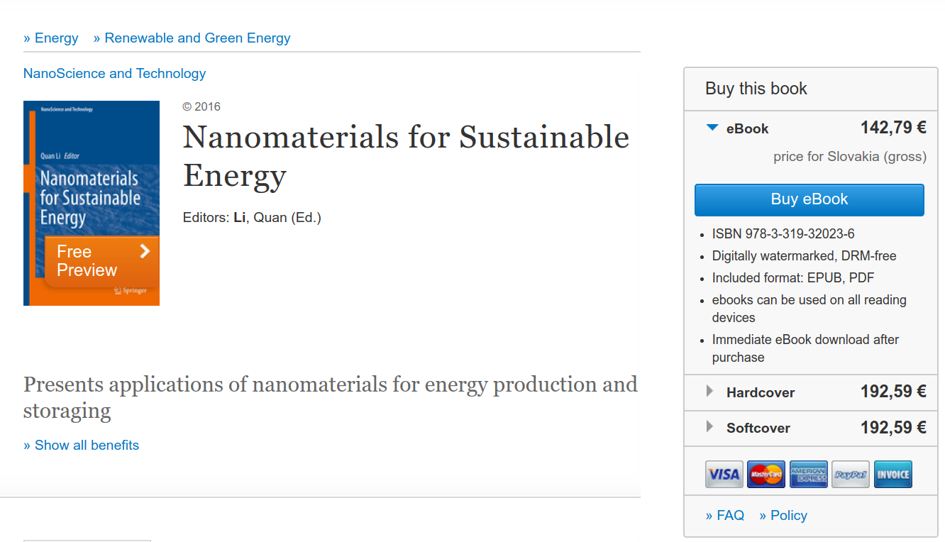

Chcel som si doplnit medzery vo vzdelaní v oblasti materiálov pre fot. panely a baterky,
ale tá cena starej knihy ????

Necuduj sa, EU (aj USA) potrebuje ovce, nie technicky vzdelanych ludi. Toto sa aspon da zohnat. Skusal som pozhanat starsie odborne ucebnice (metalurgia, drevene konstrukcie) a mal som pocit ze zhanam navody na vyrobu jadrovej bomby.
Vsetko je na nete - prd barani cim dalej tym viac len povrchne hluposti, vsetko ostatne za tazke prachy ak vobec.

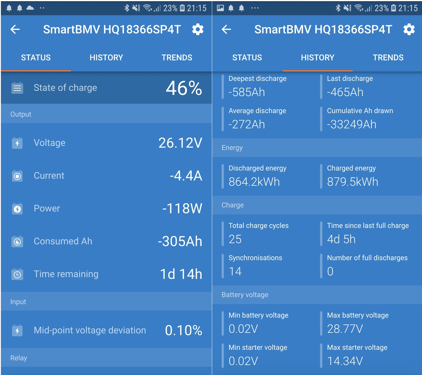

Mám na BT viac zariadení a pozerám to cez App v Androide:
VE.BUS Smart dongle === teplota
SmartBMV - Status / History /Trends
SmartSolar MPPT - Status / HIstory
Ešte potrebujem ten BMV na 48 V FVE, aby som mal šajn o SOC.

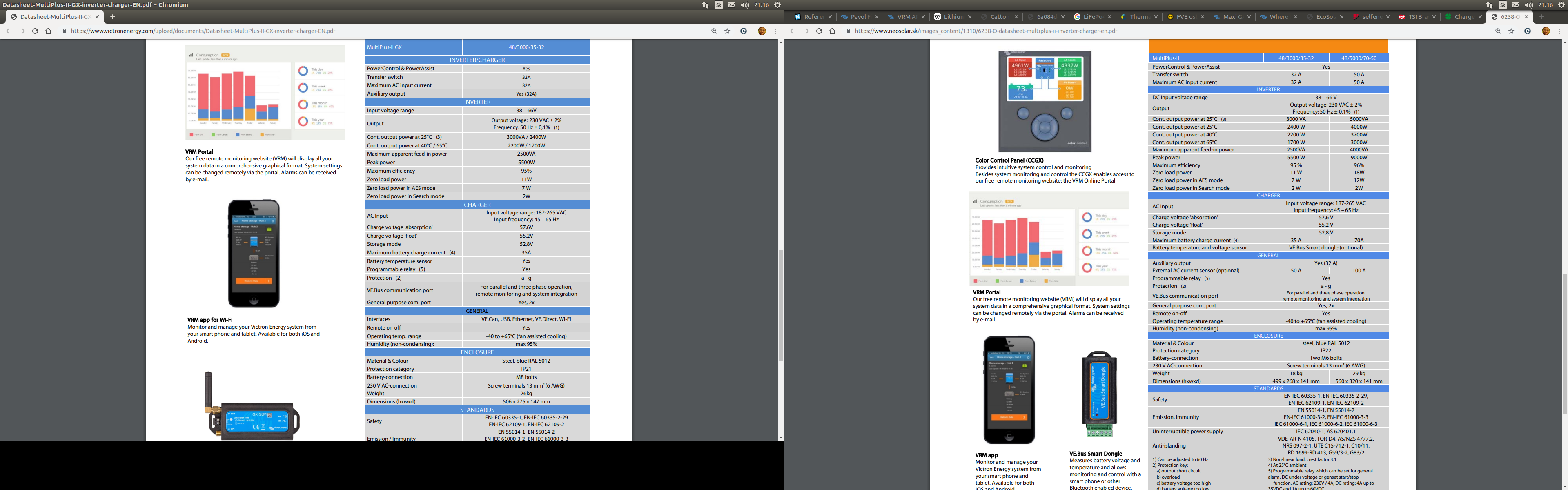

Mám tu porovnanie dvoch Multiplusov II 48 / 3000 / 35 /32.
Jeden je obyčajný a druhý je GX.
Ten GX má naviac VE.Can, USB, Ethernet, VE.Direct, Wi-Fi, M8 pripojenie a váži 26 kg.
Ten obyčajný váži len 18 kg.
Je tam iný toroid ? Alebo čo robí ten rozdiel vo váhe, ak výkon je zhodný ?

Jsi si vlastně odpověděl. Je to komplet elektrárnička v jednom.rottenkiwi píše:Mám tu porovnanie dvoch Multiplusov II 48 / 3000 / 35 /32.
Zařízení Victron EasySolar-II GX integruje následující prvky:
• Měnič / nabíječ Multiplus-II 48V/3000VA/35-32A
• SmartSolar MPPT 250/70-Tr solární regulátor nabíjení
• Zařízení GX s displejem 2 x 16 znaků

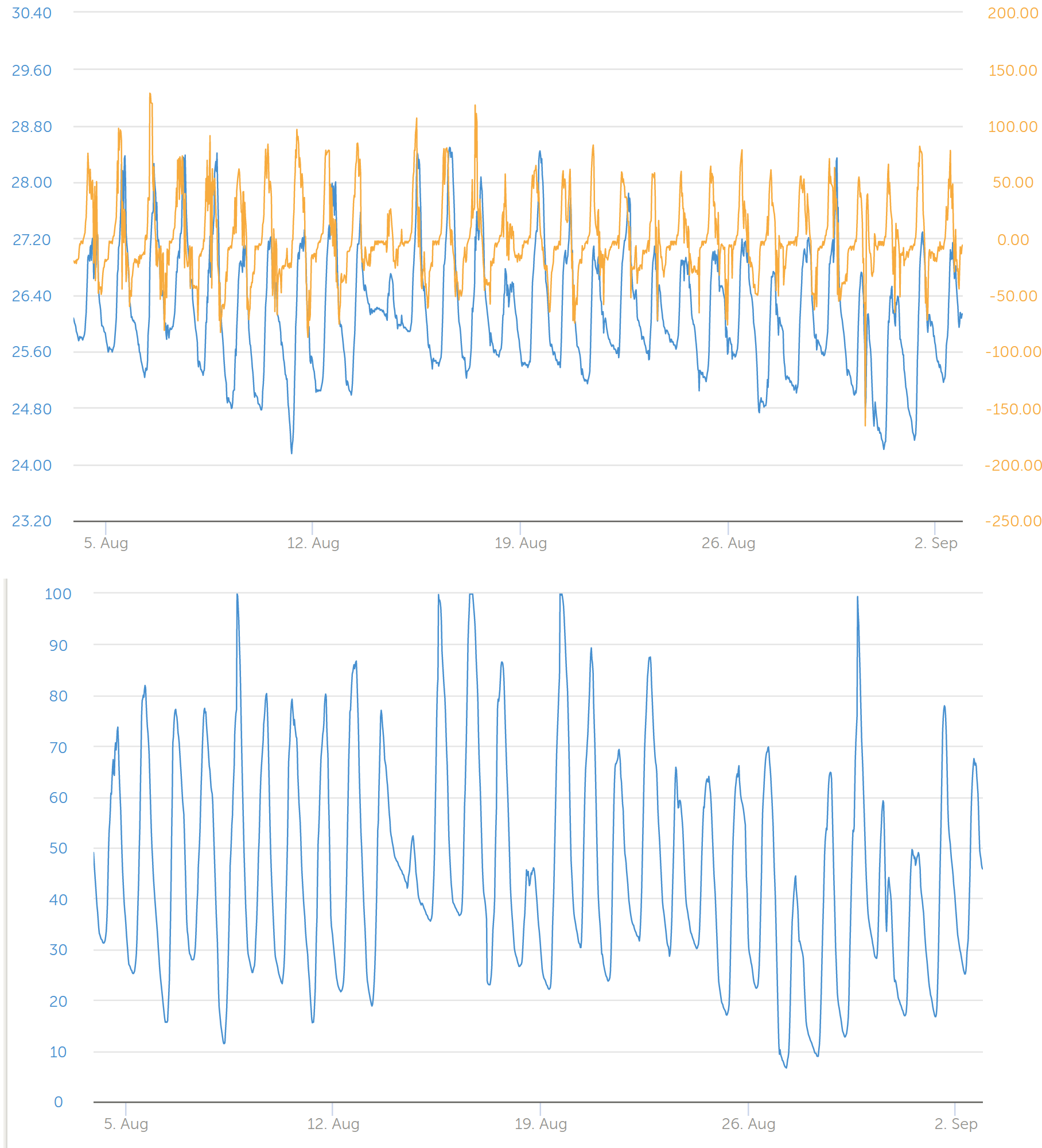

Je tu koniec mesiaca, takže mám nejaké údaje z FVE I , FVE II a FVE III
Cez baterky prešlo: 273.6 kWh,
To je ekvivalent: 10540 Ah.
Najhlbšie vybitie: 585 Ah.
Úplných cyklov sa urobilo: 5.
Na AC strane sa potrebovalo: 720.9 kWh.
Cez baterky prešlo: 37.952 % energie.
Za mesiac august sa vyrobilo na DC strane: 846.88 kWh. / AVG 27.319 kWh /
Sebestačnosť za august: 99.86 %.
