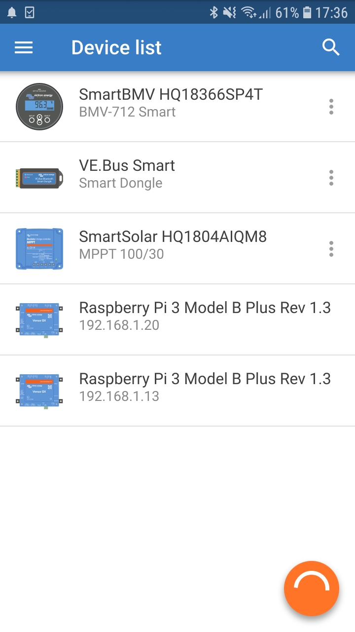

Podarilo sa mi spojazdniť image Venus GX na ďalšom Rasp. Pi 3, takže
už mám aký-taký prehľad, čo sa deje aj v FVE III.
Ale ešte musím šetriť na BMV 712, aby som videl aj SOC,
zatiaľ sa orientujem len podľa napatia 58 veľa 47.6 málo.

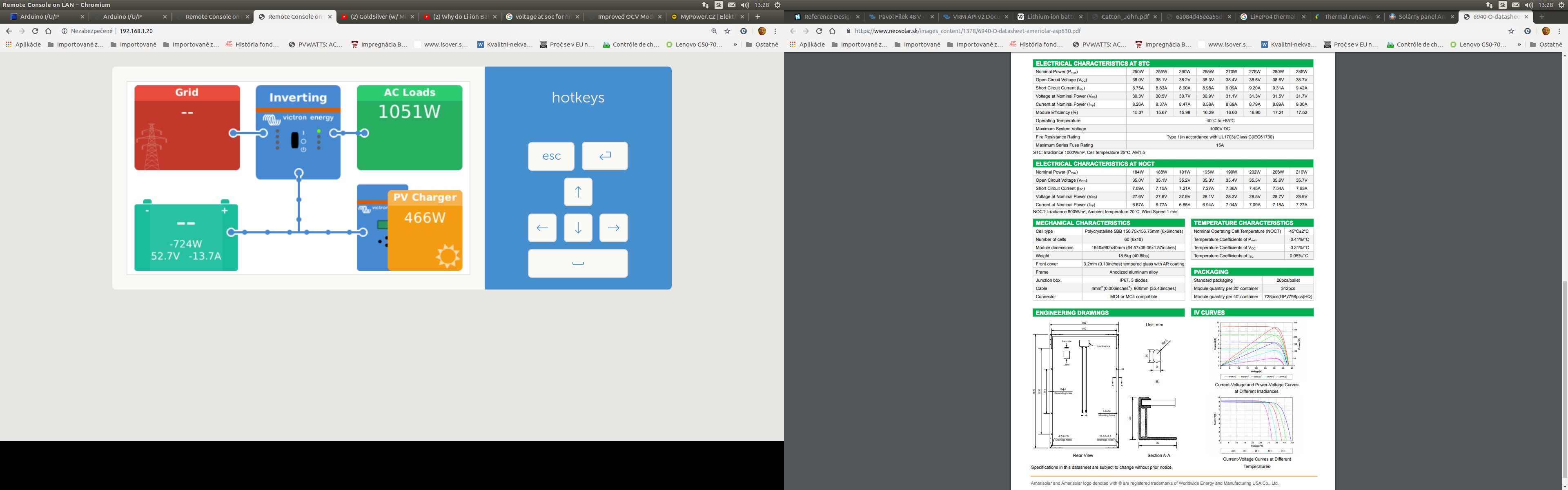

Vonku je 31 *C, panely 4 x 285 Wp zapojené 2S2P
a z 1140 Wp mi ide do bateriek 466 W.
Po vychladení panelov to ide 664 W, ale stále to nie je aspoň 840.
Z popisu je jasné, že pri počasí takmer jasno, nejaké cirry, by to malo
zo 4 ks dať cca. 800 W, ako to dávalo bežne pri napojení do FVE II 24 V.
Regl. je Victron 150 / 60 A. Vstup regla 2 x 8 mm2 Cu.
Takže musím dokúpiť 2 panely a dať to 3s2p.

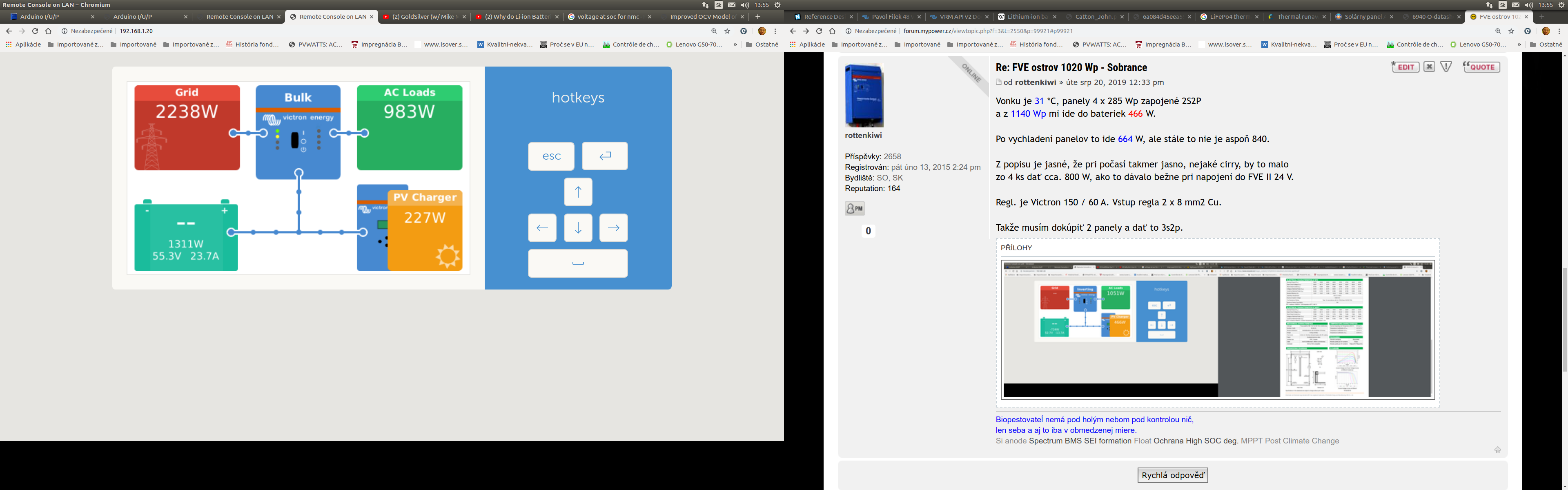

Ako vidno na ďalšom obr., ak som zvýšil nap. na batt. na 55.3 V,
tak výkon na znovu nahriatych paneloch poklesol až na 227 W.

Ano pre 48V system su 2S (60 clankove) panely pri sucasnych teplotach malo. Mne kolise napatie MPPT bodu pri plnom vykone medzi 78 - 85V pre 3S.
Vitek
- Příspěvky: 2004
- Reputace: 310
souhlas...DanoP píše:Ano pre 48V system su 2S (60 clankove) panely pri sucasnych teplotach malo. Mne kolise napatie MPPT bodu pri plnom vykone medzi 78 - 85V pre 3S.

Mám na BT viac zariadení a pozerám to cez App v Androide:
VE.BUS Smart dongle === teplota
SmartBMV - Status / History /Trends
SmartSolar MPPT - Status / HIstory
Ešte potrebujem ten BMV na 48 V FVE, aby som mal šajn o SOC.
