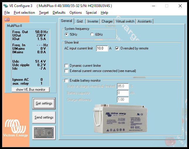

Takže nabil som kondy cez žiarovku. Výsledok.
Regulátor ide ale menič nejde. Takže som na fóre kúpil vadný menič.
Je tam 51.2 V na DC vstupe.
https://www.youtube.com/watch?v=4Pe4L7wXOsg
EDIT: Takže sa už chvala Bohu rozbehol.
Len mi nejde pripojiť MK3 USB, kde može byť problém ?

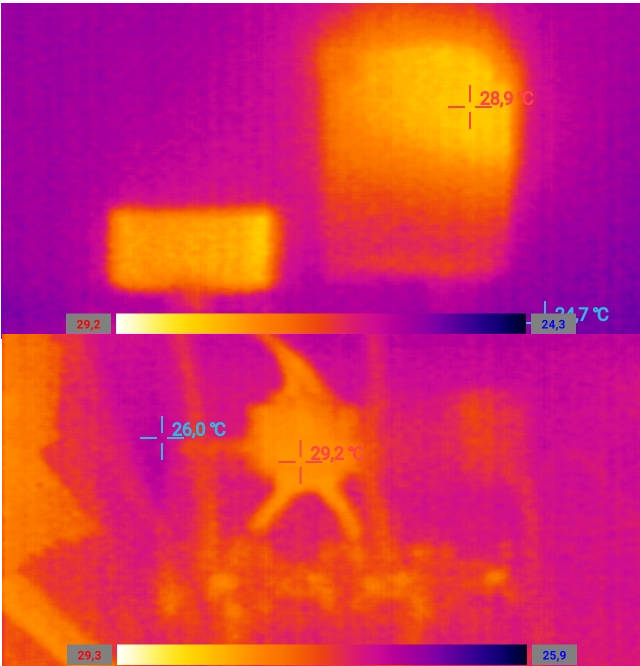

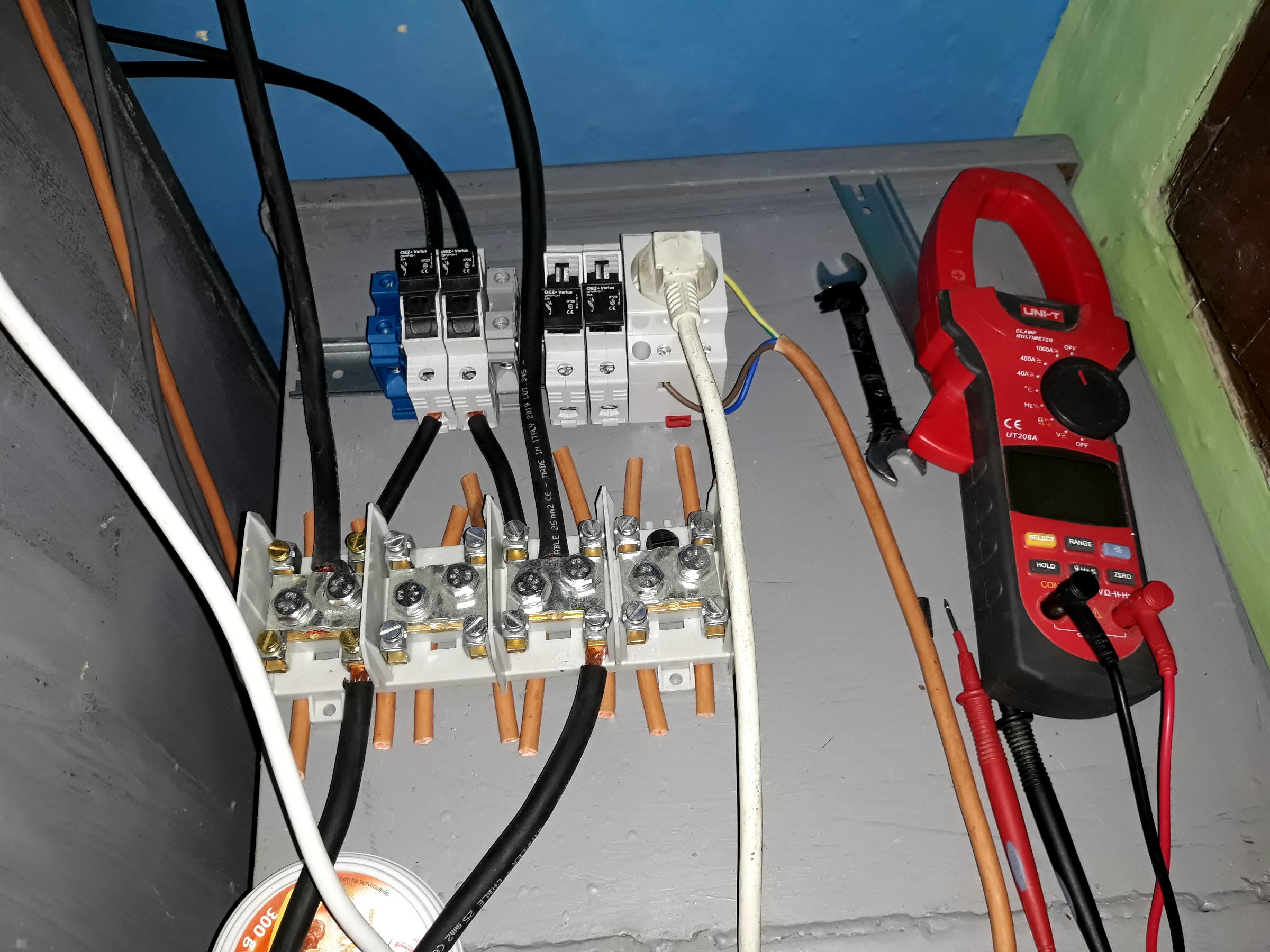

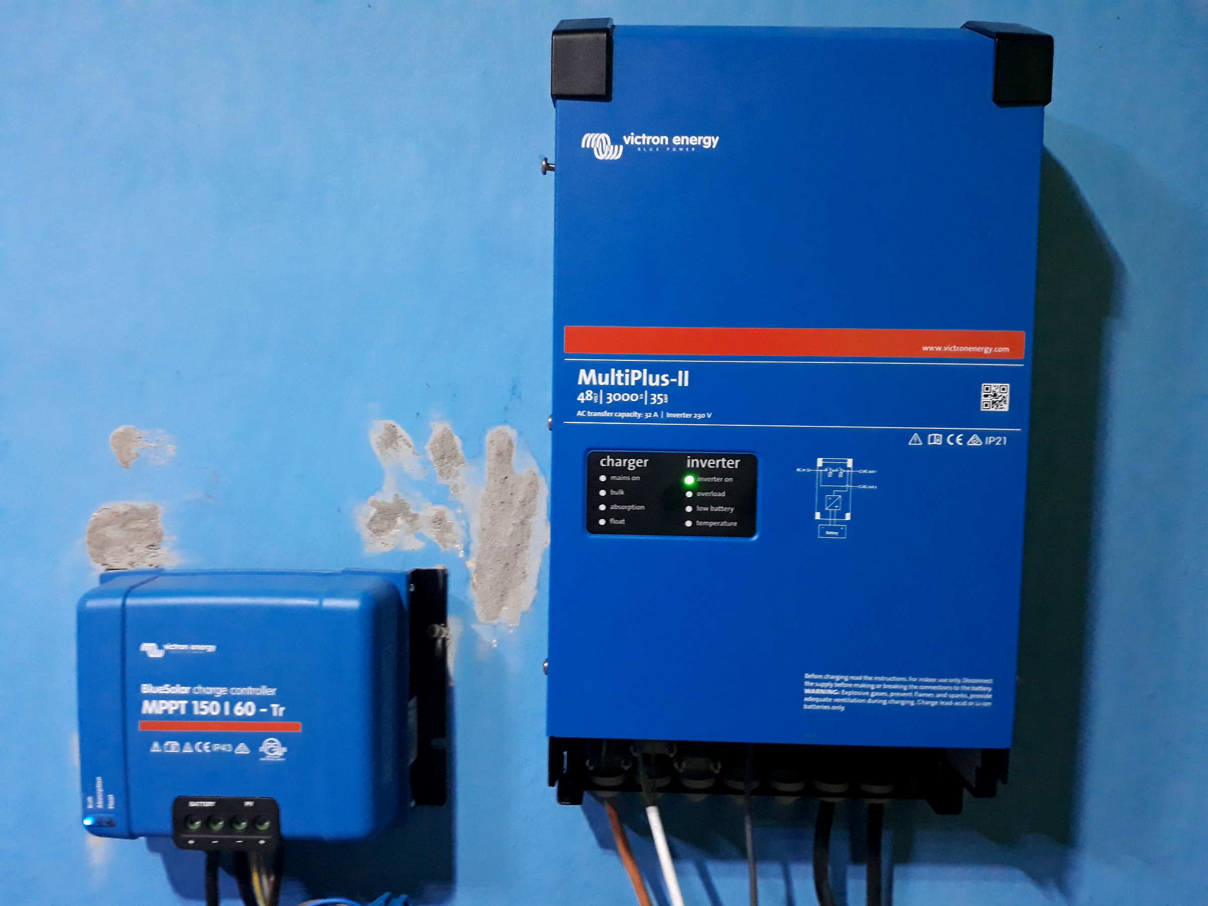

Tu sú nejaké obrázky z prevádzky. Hreje sa to minimálne, ale som ako slepý a hluchý,
lebo nemám žiadny monitoring, ani len elmer.
Keď zoženiem nejaké poriadne zásuvky a káble, tak otestujem,
koľko dá menič na výstupe, ak na vstupe bude mať 22 A.

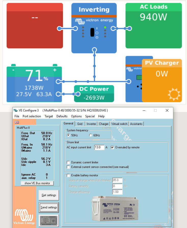

Pri 53 V na DC IN, má Multiplus II spotrebu bez záťaže 0.22 až 0.27 A.

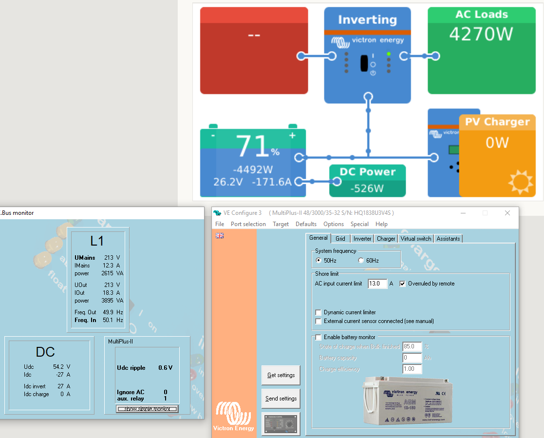

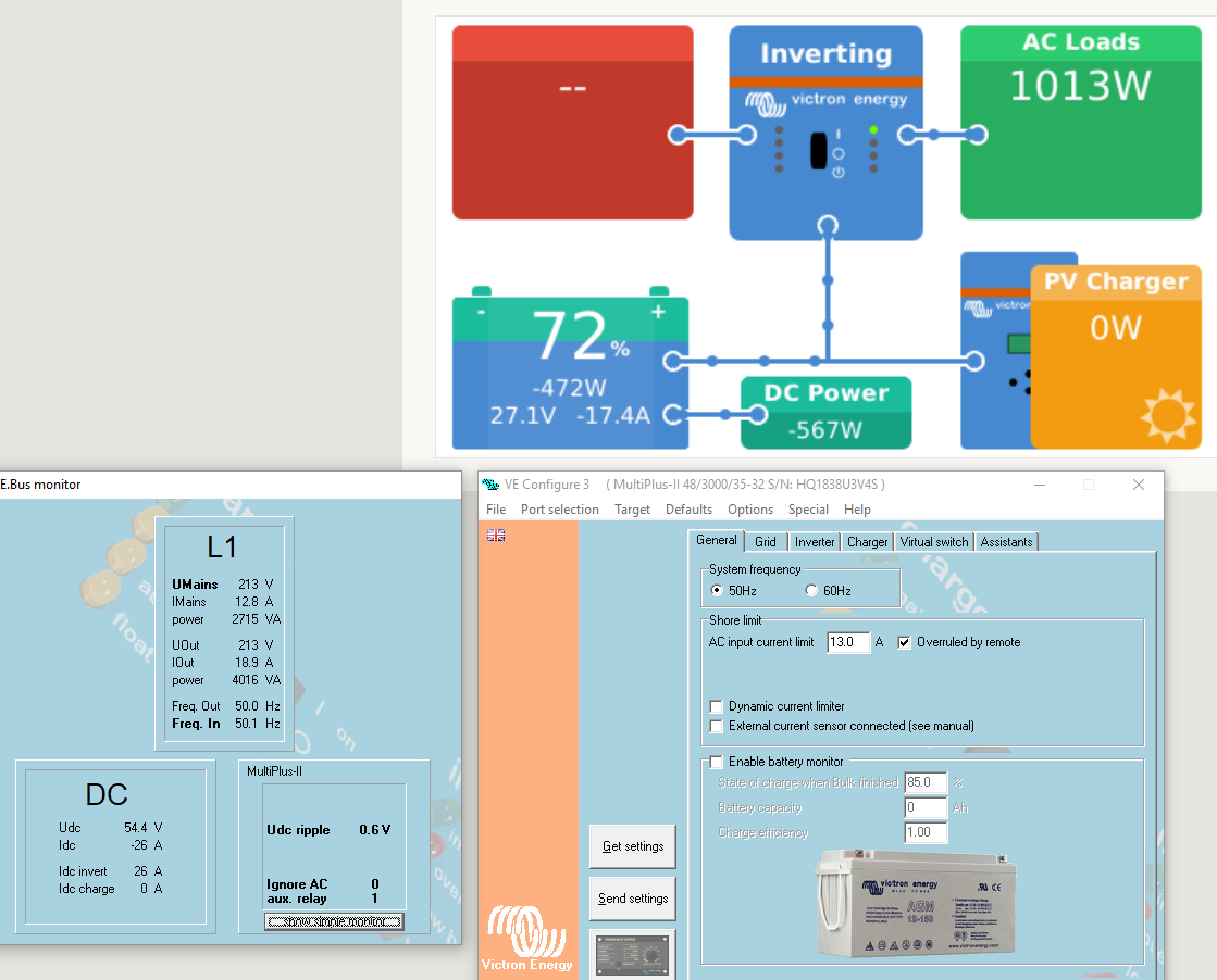

Laboratórium bolo podrobené testu záťaže meničov:
1, Victron Multi II 3000 / 35 /32 /48 V
2, Victron Phoenix 5000 / 24 V
3, Axpert 3000 / 24 V
4, MeanWell 3000 TN / 12 V
Cieľom bolo otestovať, či bez problémov menič V. M. II 3000 docucne 13 A na vstupe AC IN
z výstupu meniča MeanWell 3000 a či súčasne Phoenix 5000 + Axpert 3000 budú
schopné dodávať požadovaný výkon pri izbovej teplote 22.2 *C, ak sa napr.
súčasne varí na indukcii a používa umývačka resp. mikrovlnka alebo rúra na pečenie.
1. obrázok to je počiatočný stav, keď idú PC I + PC II a klíma I + klíma II.
2. obr. pripojil sa na V. M. II 2000 W radiátor + 2000 W konvica
a na Axperte 2000 W bojler
3. obr. na Phoenix 5000 bola pripojená indukcia a zapnuté 2 platne
Dokopy to dalo 4016 W + 1930 W + 4270 W = 10216 W continuálneho výkonu,
meniče neblikali na červeno ani nepípali.
Keď zoženiem kábel CYSY 3x4 mm2 Cu, tak otestujem na výstupe V . M. II. 32 A,
čo by znamenalo možnosť dobíjať euto so 7.4 kW-vým výkonom.
