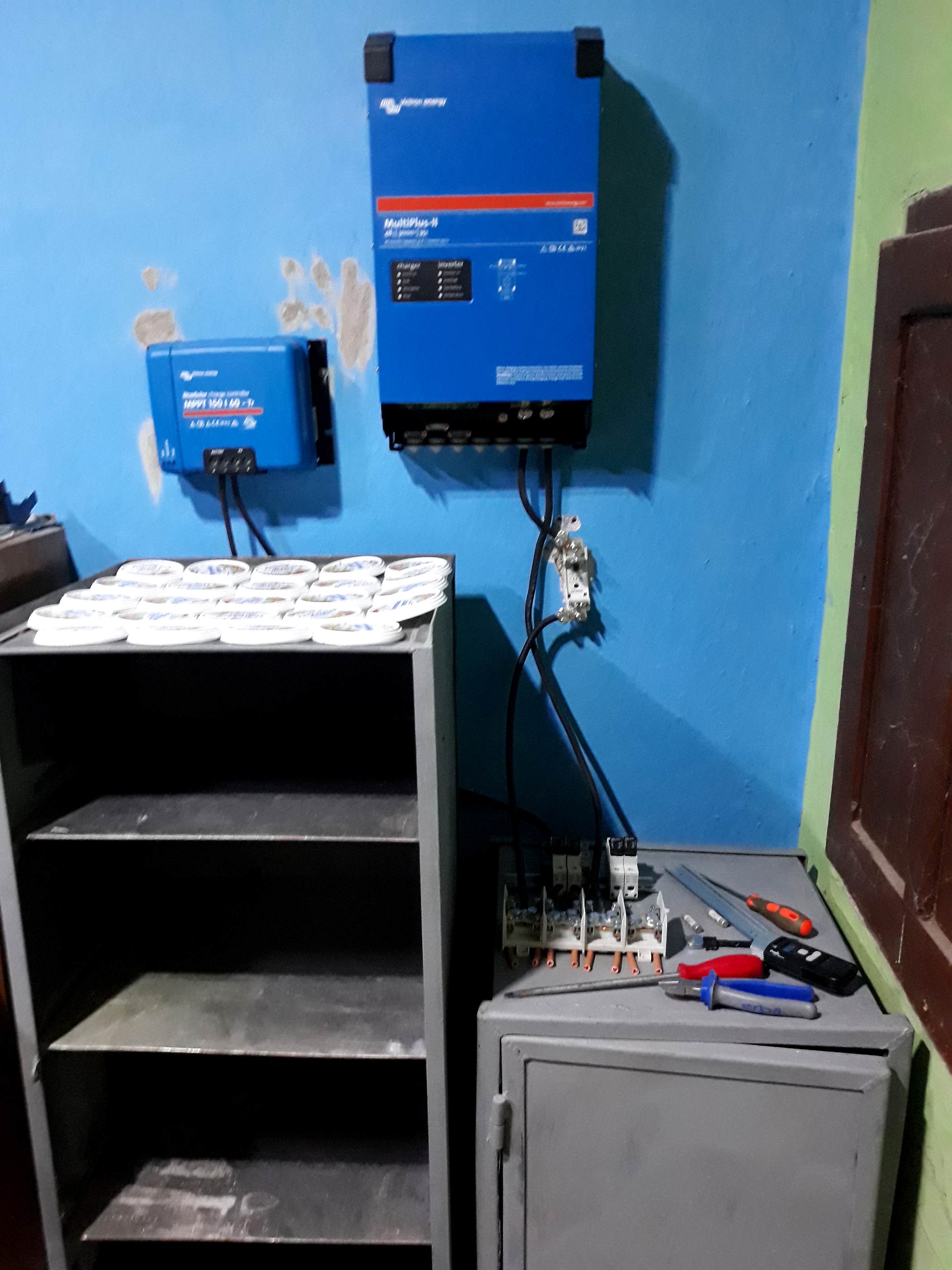

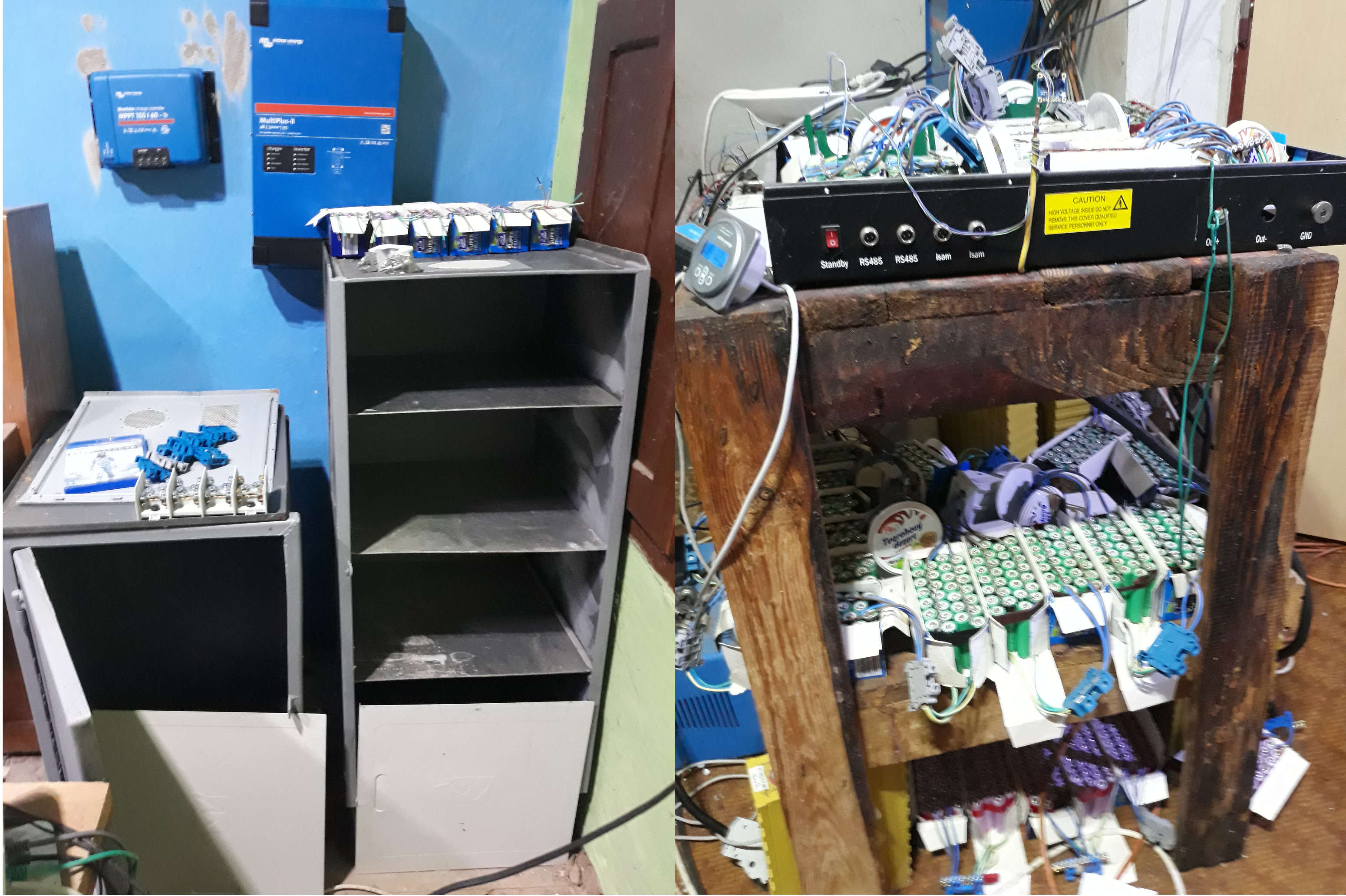

- Lokalita:SO, SK
MOhli by ste mi poradiť, ako dostať bezpečne 14600 Wh LiIOn 18650
z toho zmatku vpravo do tých železných bední vlavo ?
Ako zabrániť tomu, aby som ničím neškrtol o plech ?
Nechať + aj - na tej stupačkovej svorkovnici,
alebo ukostriť - na plech ?

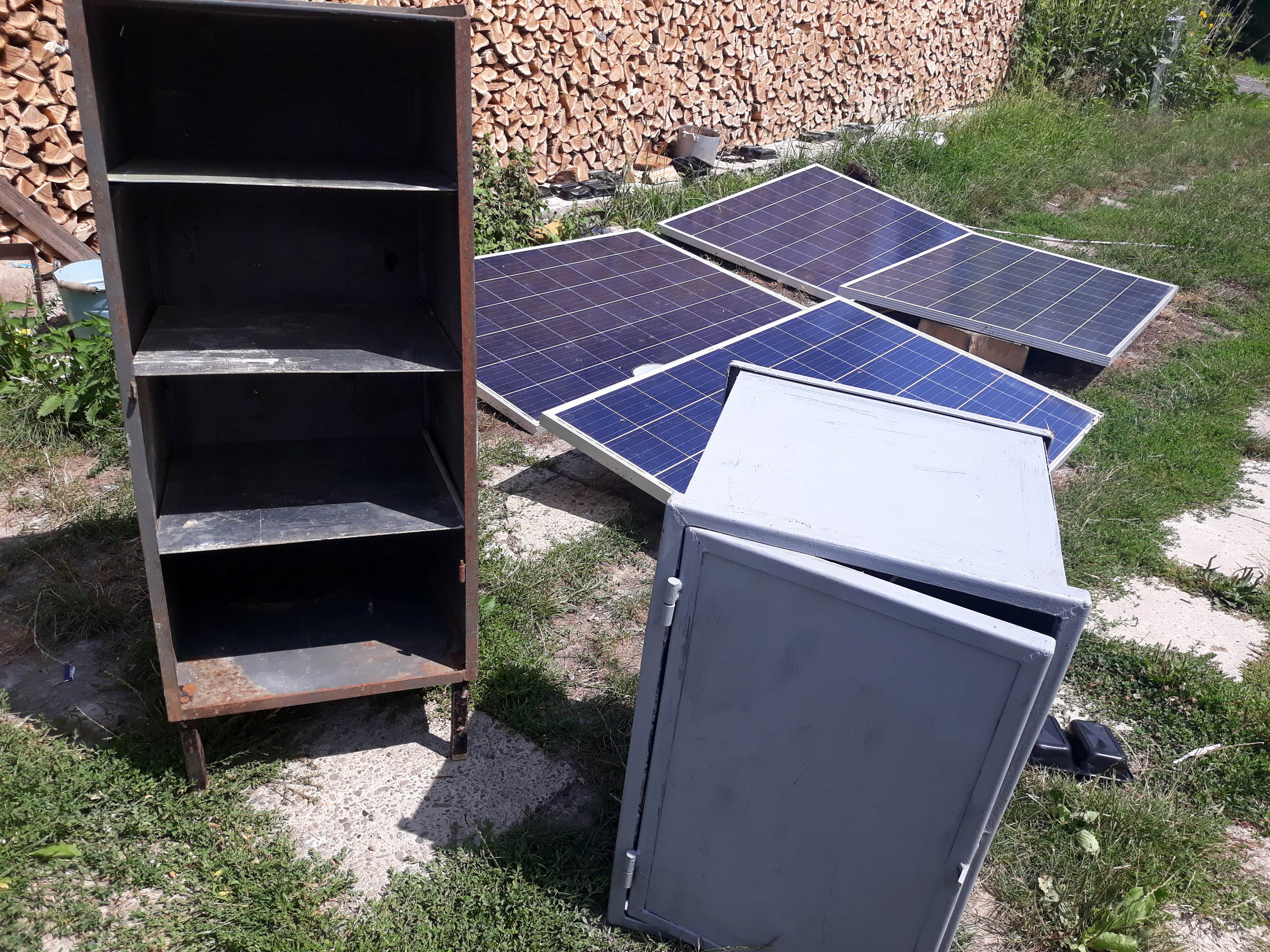

A teraz aby to bolo dobre chladené, dať na jedno poschodie 4.55 kWh 18650,
alebo radšej len po 7 tehličiek na poschodie, ergo polovicu ?
Aký prúd prenesie oko M6 ? Lebo v tom novom Victrone M. II, dali len M6 koncovky.

No pokud to chces do kovove krabice s tim ze v tom bude strojnik baterek sem tam stourat, asi bych dno a vnitrni steny vylepil pertinaxem nebo nejakym sklolaminatem ( ala matros na DPS akurat bez medi).
Pokud to nechas v IT siti tak nehrozi pri spojeni kterehokoliv polu pruser. pokud jeden pol spojis s krabici tak uz jo.

Na odiizolavání té skříně bych klidně použil jen durofol, stačilo by tloušťka 0,4mm. Ostatně se běžně v elektrotechnice k tomuto účelu používá.

Durofol ma vyjde 1,5 € za 0.5 m2. Koľko stojí pertinax ? Mám tu nejaký za 1 m2 === 7 €.
A pri akej teplote horí jedno a druhé ? A čo sa z toho uvoľňuje ?

nebo sklotextit. stačí ten nejtenší.

stačí - proti zlomení Ti to bude jistit to železo, lepidlo alkapren

brumlaj: fakt by ses nebal 0,2mm? te je spis jen takova folie. bych se bal ze to neopartnou manipulaci to nejak proskrabnu nebo tak neco.
jsem se dival na pertinax
https://www.elektroizolanty.cz/elektroi ... 0-x-1-5-mm
je pri vetsich tloustkach cenove lepsi nez sklotextit. Uvazuji smerem ze kdyby nedej boze doslo k pozaru, tak tam bude tak teplo, ze i ten sklotextit by nevydrzel. A vyse zminene pisou do 120C
Hodne stesti s tim pertinaxem

U nas je bezne dostupny cemvin hlubky 5mm a na tensie izolacie by som pouzil sludovu izolacnu podlozku 0.4mm, oba materialy, su na rozdiel od pertinaxu, alebo sklotextitu nehorlave a vydrzia podstatne vyssie teploty.

ja bych doporučil ten pertinax, použivame jej i v práci.
Ja nakupuju tady, bezkonkurenční ceny, nařežou a pošlou
https://www.rapera-pertinax.cz/elektroi ... T-PERTINAX
v práci dělam z napětím 3000V do 2000A DC a všude se dava jako izolant pertinax i na přepažky atd..
ma prostě idealni vlastnosti..
za mě mužu jedině doporučit. a obrabí se jako dřevo, takže idelal i pro kutila...
chlapi nevymyšlejte kraviny, tohle je přimo na to určené a levné.
teplotu bych neřešil, přece stoho netahaš 1C
ty baterky pokuť nechaš otevřenou předni stěnu tak ti nevylezou na vic než pokojová teplota.

přece nebude projektovat rozvaděč že vněm bude něco hořet, udělat se to musí tak aby to nezačalo hořet.dano píše:U nas je bezne dostupny cemvin hlubky 5mm a na tensie izolacie by som pouzil sludovu izolacnu podlozku 0.4mm, oba materialy, su na rozdiel od pertinaxu, alebo sklotextitu nehorlave a vydrzia podstatne vyssie teploty.
na požar by nepomohla ani betonova přepažka, chlapi neblbněte.....
dej tam prostě pertinax 0,5, nebo 1mm jako izolaci.
a bezpečnost musi zajistit jinak. to není předmetem tehle debaty...
