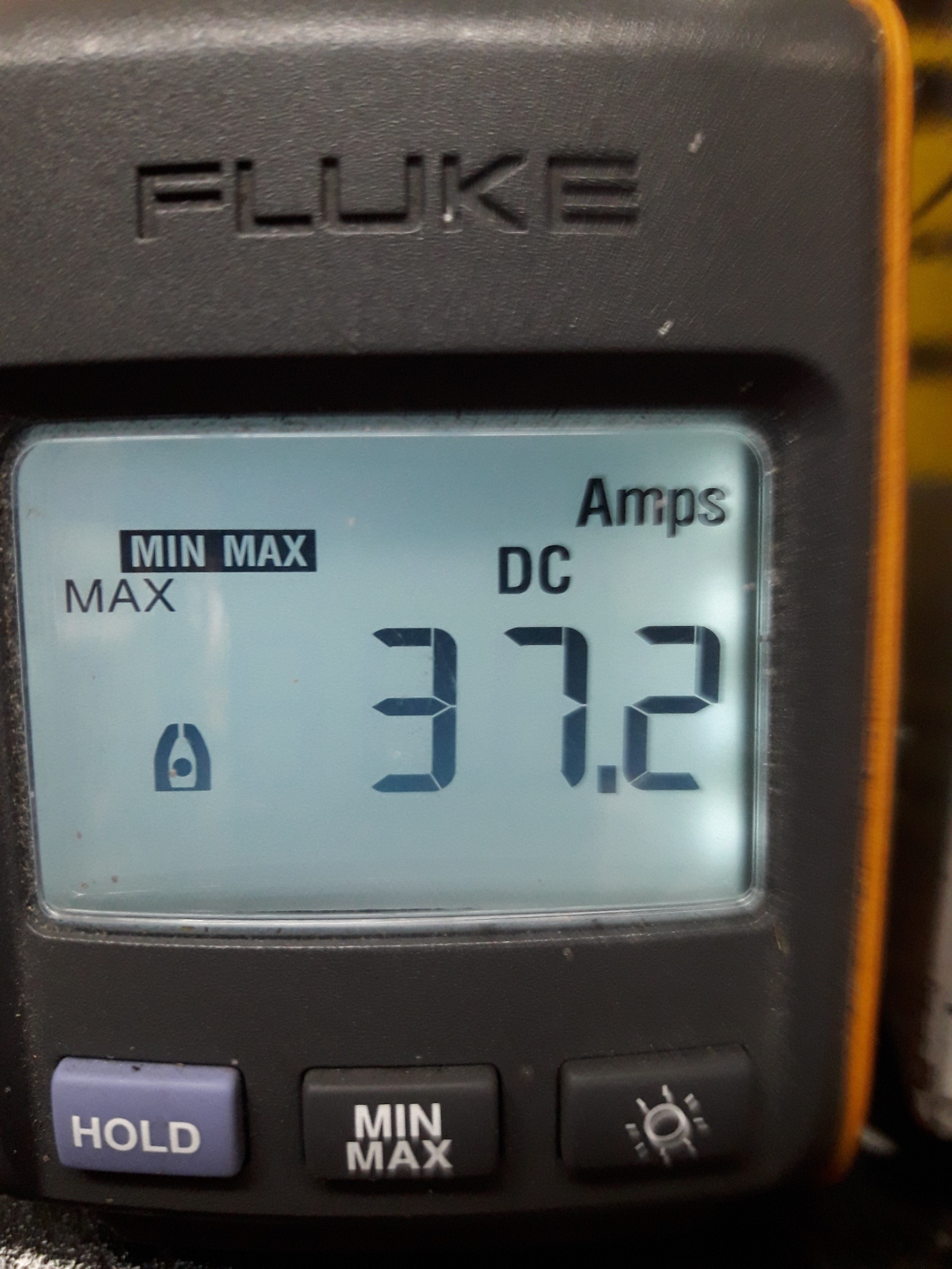

Do môjho systému idem ešte doplniť štyri bloky akumulátorov z Li-ion 18650.
Na prvých blokoch som poistné drôtiky letoval.
Teraz mám už bodovačku, tak uvažujem že budem poistné drôtiky bodovať a na medenú zbernicu letovať.
Tu som skúsil nabodovať poistné drôtiky na staré akumulátory.
Skúšal som ich odtrhnúť. Drôtiky zostali pribodované o akumulátor, no drôtik sa roztrhol mimo bodovaného spoja.
Tak si myslím, že ten bodovaný spoj bude dostatočný.
Máte s tým niekto skúsenosť?

nemám, pájím je, boduju akorát - pól. Chtělo by to zkusit drátkem poslat těch 40A jak to proběhne, jestli třeba neshoří už při 20A kvůli horšímu odvodu tepla, oproti zalití do snpb.

Skúsim to odmerať, že koľko ten drôtik vydrží.kodl69 píše:nemám, pájím je, boduju akorát - pól. Chtělo by to zkusit drátkem poslat těch 40A jak to proběhne, jestli třeba neshoří už při 20A kvůli horšímu odvodu tepla, oproti zalití do snpb.
No ja tam budem mať normálny pracovný prúd niečo vyše 1A na jeden článok.

Tak som to odmeral, že pri akom prúde dôjde k prepáleniu toho drôtika.
Skúšal som to zo zdroja. Jeden káblik som pripojil na poistný drôtik a druhý som pritlačil na plochu kontaktu akumulátora.
Poistný drôtik prepálilo pri prúde 37,2A, no nie pri bodovanom spoji, tak bodovaný spoj bude v poriadku.

Jestli jsou to použité články, tak to moc pojistka teda není. Jaký to je průměr?Dusan61 píše:Tak som to odmeral, že pri akom prúde dôjde k prepáleniu toho drôtika.
Já jsem tipoval 43A pro 0.5mm průměr... Podle fotky.
Pokud to nejsou vysokoproudé, nové články doporučuju 0.2 mm meď.

Budem používať nove články.
Ten na ktorom som to meral je priemer 0,4 mm, tento dávam na mínus.
Na plus dávam priemer 0,2 mm.
Na tom hrubšom sa mi to ľahšie skúšalo nabodovať, teraz keď som sa to naučil, budem skúšať aj ten tenší.

podle mě je zbytečný dávat drátky na oba póly, jenom si tím zhoršíš pracnost. Na minus dávám plíšky a drátky jenom na plus.
