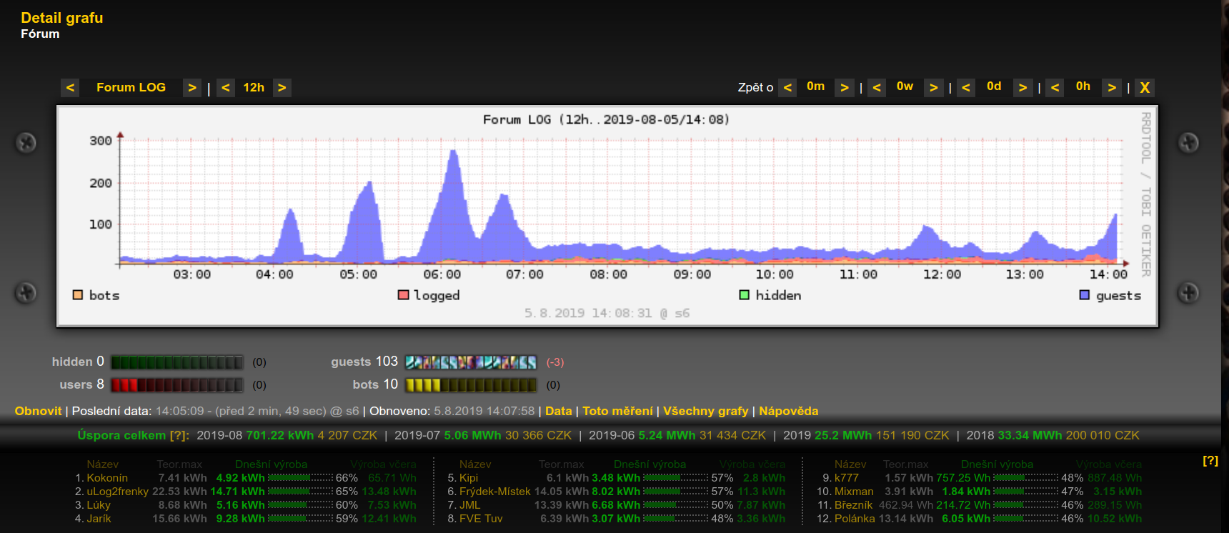

Útoky hackerů placených distributory energie.
- Reputace:523
Spousty http dotazu na ruzne URL fora (jakoby stahovani offline verze fora) z mnoha ruznych IP. Zrejme nejaky distribuovany download manager. Blbe se to filtruje, nema to spolecne znaky krome nezvykle frekvence pristupu z mnoha ruznych IP. Obvykle ty dotazy maji stejny "useragent" header (identifikace prohlizece, do ktere si muze napsat kdo chce co chce), toho se da chytit, ale jakmile tenhle bot bude solit do headeru nahodny "useragent", tak to je neodfiltorvatelne. Mohl bych zariznout i legitimni uzivatele.

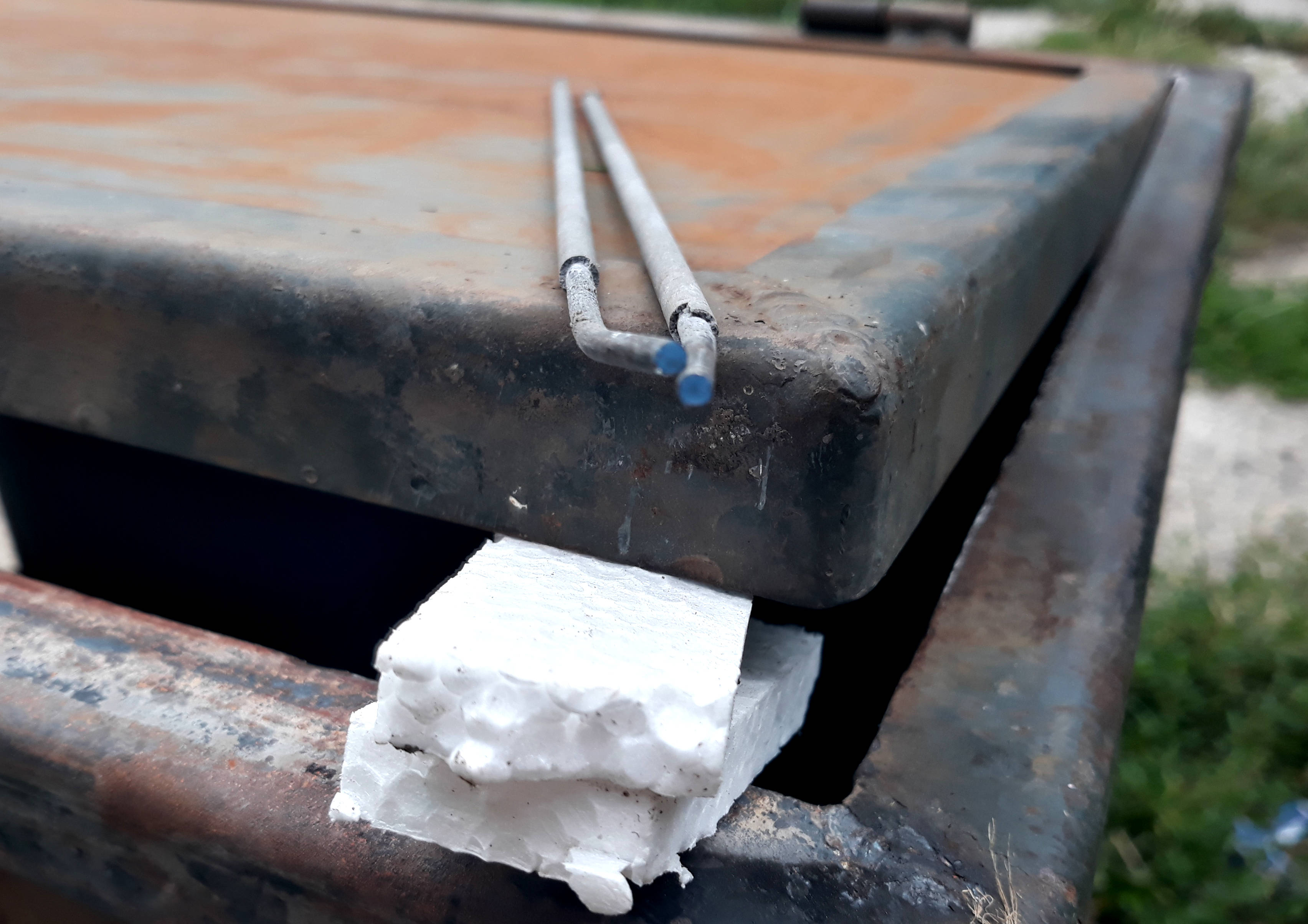

Včera som na Victrone 5000 VA na IGBT zváračke zváral box na lion 18650.
Mal som nejaké otcove el. z povaly, ktoré majú modré konce.
Problém bol ten, že mi to na tom meniči lepilo elektródy, hoci
bol invertor pripojený priamo na 32 A istič z Victronu 1.5 m káblom 3 x 2.5 mm2 Cu.
Čo sú to za el. a prečo mi ich lepilo, hoci som skúšal prúd od 50, 55, 60 až do 80 A ?

jestli si dobře pamatuji modré jsou na litinu,ne na železo.

Ono to neni moc poznat ale prijde mi ze ty elektrody jsou dost tluste. Neni to tim?
Ja doma svaruju elektrodama 1.5mm nebo 2mm. Ale vic fakt ne, to uz mi svarecka neutahne. Mam takovou malickou pres rameno jen, do 80A.

Barevné značení bylo jen pro účely pevnosti v tahu, tudíž to nic nevypovídá o tom, jaký má elektroda obal.rottenkiwi píše:.....Mal som nejaké otcove el. z povaly, ktoré majú modré konce.
......skúšal prúd od 50, 55, 60 až do 80 A ?
Označení bývá na krabičce, leč ta asi nebude.
V každém případě pro vaření plechu by byla asi nejvhodnější elektroda 2mm v průměru. Nechci dávat rozhřešení o průměru elektrod na obrázku, zkresluje to, ale zdá se mi dosti velký průměr, tudíž ta velikost proudu je pro takovou elektrodu malá.
Pokud má svářečka usměrnění, pak by bylo vhodné, pokud se nedaří zapálit oblouk, přehodit polaritu.
Víc asi nikdo z těchto informací "nevyvaří".

dřív se barevný značení používalo normálně,modrá byla na jemnou perletickou litinu,červená na železo,a další,kdo to znal věděl co to znamená i bez krabice když nebyla.
- Lokalita:SO, SK
No tie s modrým koncom, čo som použil, sú 2.5 mm, tie išli zapáliť, ale keď mi napr.
v polovici alebo pred koncom el. zhasol oblúk, tým, že mi ju prilepilo, tak v snahe
ju odtrhnúť, sa porušil obal asi v dĺžke 20 mm a už tú el. nešlo zapálit, lebo ju na 100 %
stále prilepilo.
Mám aj 1.6 a 2 mm, ale tie mi nešlo zapáliť vobec, majú inú farbu obalu. / nemajú far. označenie /
Ono je možné, že tie el. majú aj 40 r., mení sa časom nejako kvalita obalu,
ak boli el. v teplote -30 až 60 *C na povale ?
Pomohlo by ich dať do rúry na 200 *C vysušit ?

AC 80 A je fakt už na dvojku elektródu málo, lepiť to musí. Okrem toho, "povalové" elektródy z čias Husáka mám tiež doma, na zlomenú motyku alebo odpálenie roxora stále dobré.
Vlhkosť elektród je tiež dôvodom pre lepenie, my z klubu " A je to ! " máme pri práci kus starého železa, na ktorom si elektródu expresne vysušíme pár sekundovým zvarom... No nič moc. Ale kto by čakal, než sa zle skladované elektródy vysušia v peci, máme predsa vznešenejšieho koníčka
...sa porušil obal asi v dĺžke 20 mm a už tú el. nešlo zapálit, ...
Ale šlo, na tom starom železe vedľa. Ale chce to cvik, je to aj hra s nervami...
EDIT
V peci sa sušia dosť dlho, kým to má správny efekt, recept už nemám. Ale problém je, že keď chladnú, rýchlo vlhkosť znovu natiahnu. Takže usušiť a hneď spotrebovať.

Prave pred chvili jsem mel svarecku v ruce. Varim regal na par metraku nicd. Jsem svarec amater, ale mezi elektrodama i ja nejakej rozdil poznam. Nejlip se me osvedcily bazicky boehler fox 7018 varim to z petky vinglu elektrody 2,5mm proud 85A a vari to paradne struska mnohdy sama odskoci. Mel jsem par nejakych jinych bazickych a s tema me to neslo vubec. nepekny svary. struska jakasi sklovita skareda. Svarecka kitina 150.
Podle me je na zapalovani kor kdyz to clovek az tak nemumi dulezitej hotstart. Mam nastaveno na 0,3 sekundy po zapaleni 30% proudu navic.
Mam zkusenost i s takovym malym bauhauzovym invertorkem co mel jen jedno tocitko. Jako jde to sice to melo takovej nestabilni oblouk blbe se zapalovalo no nic moc.

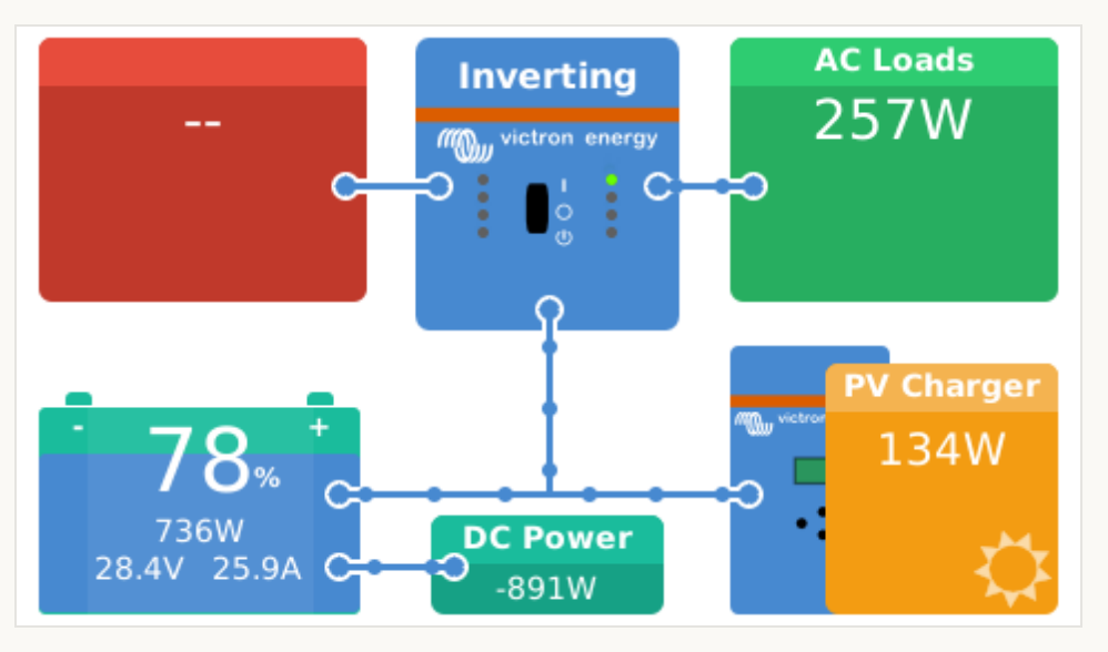

Rozišlo sa mi BMV voči realite o 22 % smerom k nižším SOC.
Čo mám zle nastavené ? Peukert c. , kapacitu, x % nab. prúd na synch. ?
Pri 28.40 V by sa mal synchronizovať, ale niekedy to robí a niekedy nie.

Aby se BMV synchronizoval, je důležité nastavení napětí, % proudu nabíjecího, kapacitu v Ah a ten čas, máš nastaveno třeba: napětí 28,4V, 2% proudu, 200Ah a čas 3 minuty. Takže musí být dosaženo napětí 28,4 V, nabíjecí proud musí klesnout pod hodnotu 4 A po dobu těch 3 minut, pokud je vše splněno, tak dojde k automatické synchronizaci.rottenkiwi píše:Rozišlo sa mi BMV voči realite o 22 % smerom k nižším SOC.
Čas od času je třeba udělat pokud jsou akumulátory správně nabíjeny i ruční synchronizaci, popřípadě upravovat hodnotu aku v Ah dle stáří.

Pokud je tam life, tak bych se na paukert vykaslal a nastavil to jen jako kalorimetr. s tim ze obcas udelal synchronizaci podle absorbce. tzn napeti xx.x proud yy.y po nejakou dobu.
