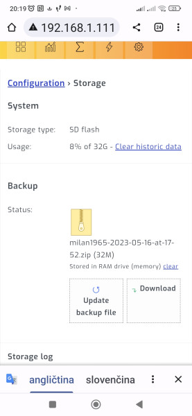

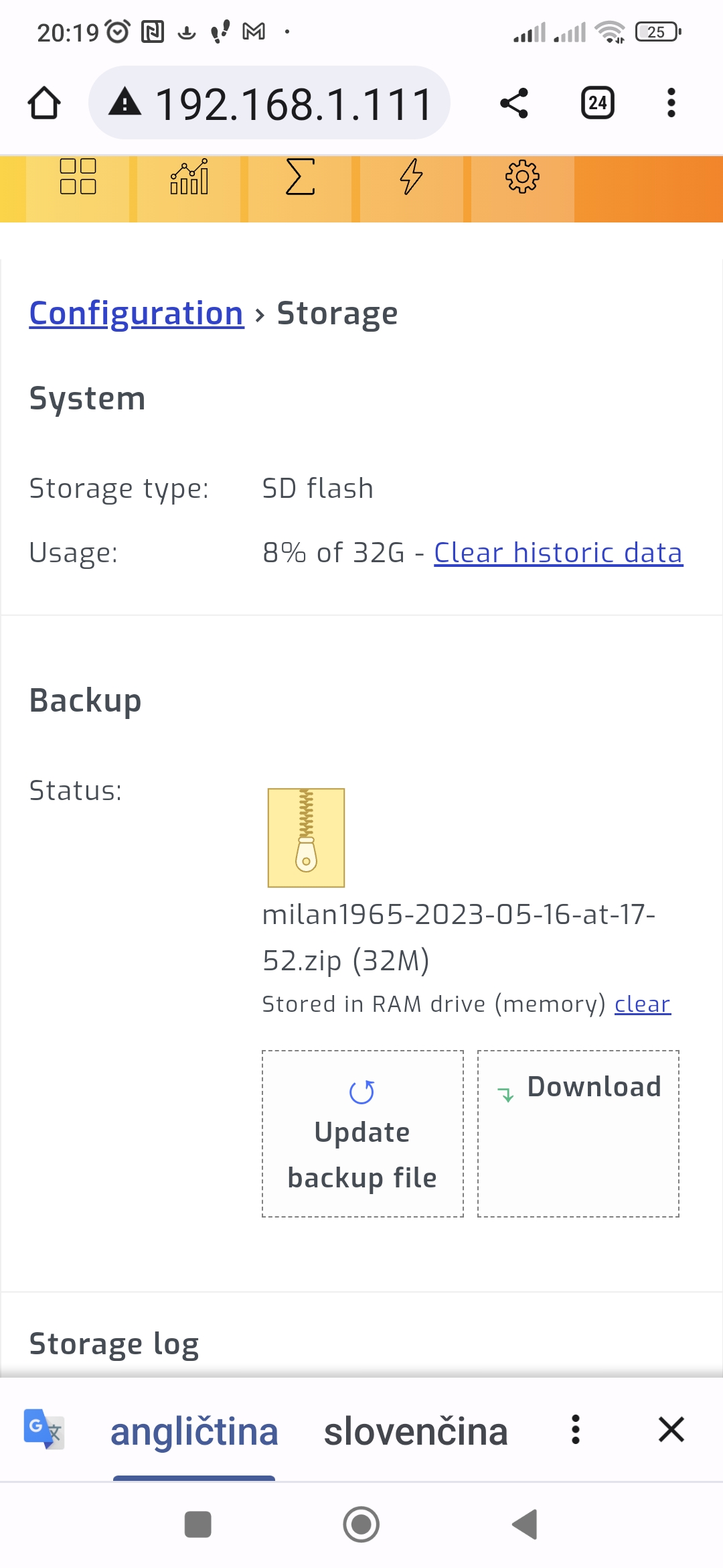

Tak to ma teší, že je to globálna chyba, lebo už nad tým maturujem asi 3 hodiny, prečo mi to ide len cez bluetooth a napriamo cez wifi adresu a nie cez internet. Popri tom som si všimol, že sa dajú dáta z SD karty na diaľku zálohovať, neviem či to fungovalo aj predtým, ale záloha sa tu rozoberala a to tak, že sa mala vyberať SD karta, teraz si zálohu pohodlné stiahnete do telefónu (a odtiaľ kde chcete) Obnovu som však neskúšal.

To zalohovanie je vsetko, co je na obrazku? Nie je tam nejaky backup scheduler?blaskoi píše:Tak to ma teší, že je to globálna chyba, lebo už nad tým maturujem asi 3 hodiny, prečo mi to ide len cez bluetooth a napriamo cez wifi adresu a nie cez internet. Popri tom som si všimol, že sa dajú dáta z SD karty na diaľku zálohovať, neviem či to fungovalo aj predtým, ale záloha sa tu rozoberala a to tak, že sa mala vyberať SD karta, teraz si zálohu pohodlné stiahnete do telefónu (a odtiaľ kde chcete) Obnovu som však neskúšal.

Žiadny plánovač zálohy, možno časom, ale aj tak vždy lepšie ako vyberať kartu z RPi.

Kde že to má být ta zaloha? Nikde jsem to neviděl. nebo je to v nějáké té beta verzi?blaskoi píše:Tak to ma teší, že je to globálna chyba, lebo už nad tým maturujem asi 3 hodiny, prečo mi to ide len cez bluetooth a napriamo cez wifi adresu a nie cez internet. Popri tom som si všimol, že sa dajú dáta z SD karty na diaľku zálohovať, neviem či to fungovalo aj predtým, ale záloha sa tu rozoberala a to tak, že sa mala vyberať SD karta, teraz si zálohu pohodlné stiahnete do telefónu (a odtiaľ kde chcete) Obnovu som však neskúšal.

U mě taky žádnou možnost zálohy nevidím. Položka "Storage" v záložce "System" u mě není

Má to zatím jen beta - https://solar-assistant.io/help/updates/changelog
