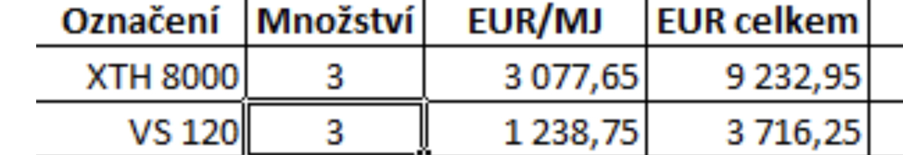

Taková z jiného světa oficiálnělubomirz píše:aka je cenovka za toto ?
3x měnič Studer XTH 8000-48V 7 kVA,

Tak pokud máte originály za tuto cenu s dph a dopravou tak smekám,prozradíte zdroj,nebo to je nějaká soukromá cena?Jinak nic lepšího na samodomo snad ani koupit nejde,výkon,účinnost je prostě špička,až na tu cenu a kdoví jakou životnost.

Je to od německého dodavatele. Poptal jssm to po celé Evropě a toto je nejnižší cena. Od jednoho uživatele zde na fóru se dají ty VS koupit ještě výrazně levněji, ale je to bez papíru.marko250 píše:Tak pokud máte originály za tuto cenu s dph a dopravou tak smekám,prozradíte zdroj,nebo to je nějaká soukromá cena?Jinak nic lepšího na samodomo snad ani koupit nejde,výkon,účinnost je prostě špička,až na tu cenu a kdoví jakou životnost.

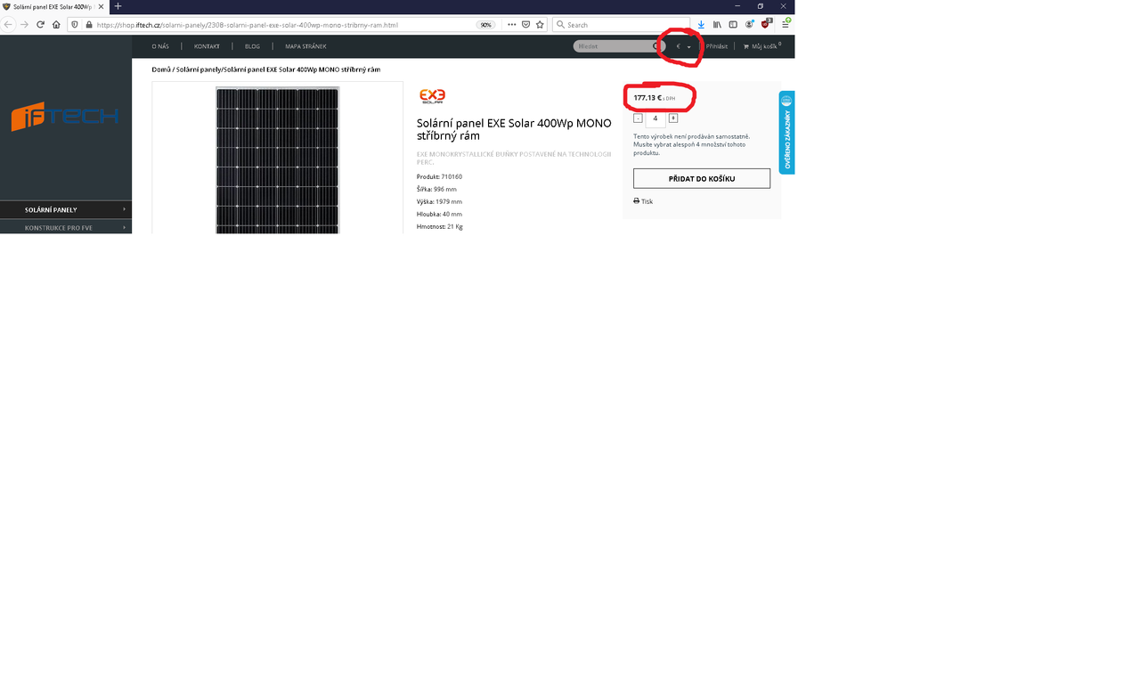

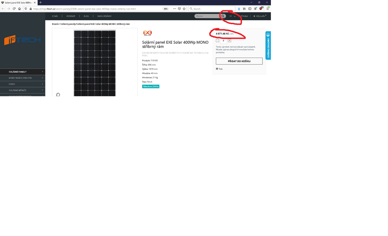

nevravel som hned ze kukat aku ma dom spotrebu ? Nepytal som udaje ? Ved tak to je vzdy, od toho sa zacina.
A preratal som cenu panelov za 15kWp s porovnanim panelu ktory si vybral Kobra a ktory som mu predtym linkoval. Bolo to dost jednoduche porovnanie dvoch rozlicnych panelov v rozlicnych cenovkach ale pre rovnaky cielovy maximalny vykon.
Co sa tyka cisel :
https://i.postimg.cc/CKQD7cLC/panel01.png
https://i.postimg.cc/BQ0FmLsz/panel02.png
https://i.postimg.cc/Z5fyYw3k/panel03.png
177 eur sa zmeni na 4871Kc.
