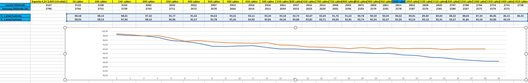

Tester baterií 18650, 21700 a 26650 umožňuje nastavit nabíjecí proud (0,5–1,5 A), napětí nabití (3,9–4,2 V), vybíjecí proud (0,2–1 A) a napětí vybití (3,3–3,45 V). Test zahrnuje i přestávky mezi cykly a počítadlo cyklů. Dlouhodobé testy ukazují, že články Samsung a Panasonic vydrží přes 1600 cyklů při správném zacházení, přičemž u některých článků se po více než 1700 cyklech objevují známky degradace.

Z tej tabulky a grafu nie je jasne, co je co.
Farby v tabulke obidve modre ale krivky na grafe roznou farbou.
Tak co je co.

Tak sme sa dostali o ďalších 50-100 cyklov ďalej.

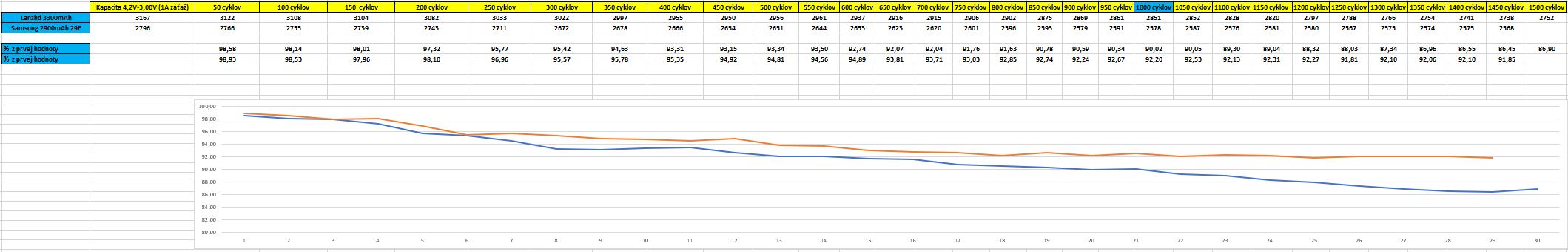

Tak pribudlo 50 cyklov

Dostali sme sa nad 1500 cyklov, test trvá už cca 2,5 roka

perfektne vyzerá ten graf,normalne sa mi páči,aký je super "rovný" ten pokles kapacity.

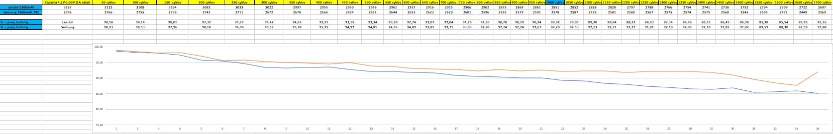

Vyzerá to že rovnomerný pokles u Samsung skončil. Pridávam viac údajov, nemal som kedy , bol som na dovolenke. A o pár dní pridám dalších po 50 pre oba články.

Máme tu dalších 50 cyklov pre obe batérie.
Po tych rokoch pripomeniem podmienky testu....50 cyklov v rozmedzí napätia 3,45V - 4V (prúd 0,6A)
Po 50 cykloch prichádza test kapacity a ten je 4,2V-3V prúdom 1A.
Kedze mám len jeden tester---tak kým cykluje Lnazhd tak SAMSUNG čaká nabitý cca na 50% , potom sa prehodia.
A teraz ku tomu "zubu" pri 1700 cykoch....Zo Samsungom sa dačo deje...pri nabíjaní 1A na test kapcity asi 3-4 krát zrazu vystúpilo napätie na 4,2V a ukončilo sa nabíjanie aj keď do batérie vošlo len pár desiatok mAh...takže som to spustil znova..asi až na 4-5 krát sa to správalo normálne a nabilo sa to plynule do 4,2V...takže vo vnútri batérie sa už dačo deje....

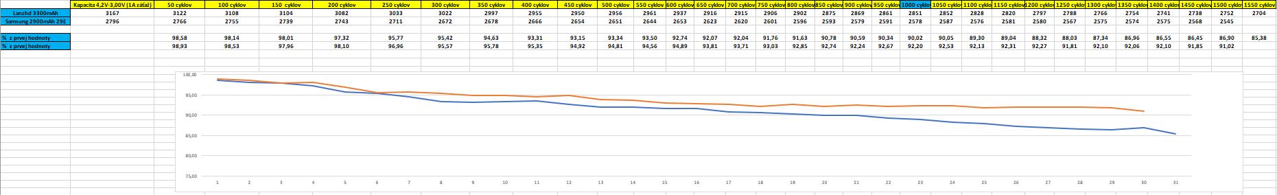

Takže při slušném zacházení a cca 70% DOD je to cca 1600 cyklů. To jsou dobré informace... vážím si tvé obětavosti a práce do tohoto pokusu vložené.
