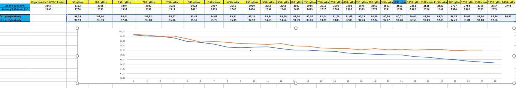

Už ma to prestáva baviť..
..do 1500 cyklov hádam vydržím

Len vydrž aspoň do 5 000 !
Ukazuje sa, že Samsung je viac ako tri čiarky ))
Mohol by si prosím Ťa do tej tabuľky nabudúce vpísať nabíjací aj vybíjací prúd ? Moja hlava to akosi nechce podržať ..... Ďakujem.

Keby som mal na to peniaze a clanky, tak otestujem aj 5000 cyklov.
Z tej tabulky a grafu nie je jasne, co je co.
Farby v tabulke obidve modre ale krivky na grafe roznou farbou.
Tak co je co.
Take testy sa robia metodou ACR, a robia sa 10000 - 100000 cyklov za par dni.
Vyvinul to prof. Jeff Dahn s Dalhousie University,

Tak sme sa dostali o ďalších 50-100 cyklov ďalej.

Tak pribudlo 50 cyklov

Dostali sme sa nad 1500 cyklov, test trvá už cca 2,5 roka

perfektne vyzerá ten graf,normalne sa mi páči,aký je super "rovný" ten pokles kapacity.

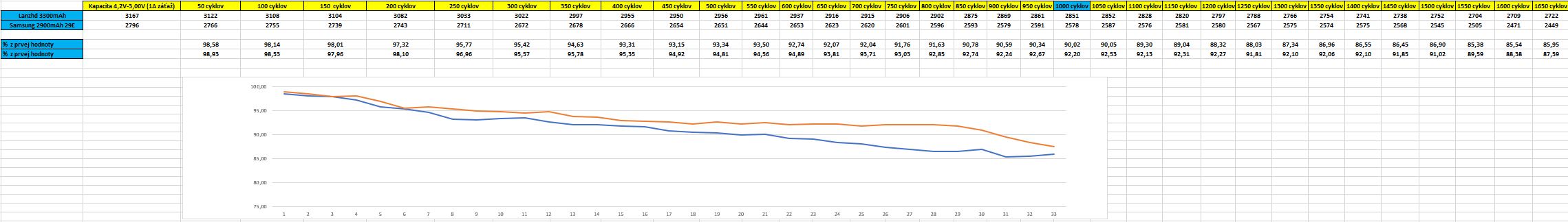

Vyzerá to že rovnomerný pokles u Samsung skončil. Pridávam viac údajov, nemal som kedy , bol som na dovolenke. A o pár dní pridám dalších po 50 pre oba články.

Máme tu dalších 50 cyklov pre obe batérie.
Po tych rokoch pripomeniem podmienky testu....50 cyklov v rozmedzí napätia 3,45V - 4V (prúd 0,6A)
Po 50 cykloch prichádza test kapacity a ten je 4,2V-3V prúdom 1A.
Kedze mám len jeden tester---tak kým cykluje Lnazhd tak SAMSUNG čaká nabitý cca na 50% , potom sa prehodia.
A teraz ku tomu "zubu" pri 1700 cykoch....Zo Samsungom sa dačo deje...pri nabíjaní 1A na test kapcity asi 3-4 krát zrazu vystúpilo napätie na 4,2V a ukončilo sa nabíjanie aj keď do batérie vošlo len pár desiatok mAh...takže som to spustil znova..asi až na 4-5 krát sa to správalo normálne a nabilo sa to plynule do 4,2V...takže vo vnútri batérie sa už dačo deje....

Takže při slušném zacházení a cca 70% DOD je to cca 1600 cyklů. To jsou dobré informace... vážím si tvé obětavosti a práce do tohoto pokusu vložené.
