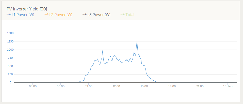

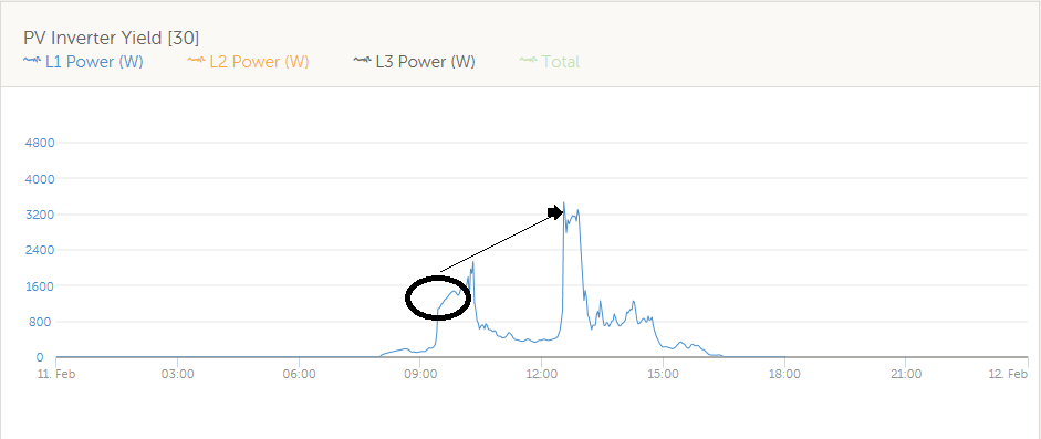

Re: HDC-FVE
09.02.2018 - celý den mraky 4,1kWp; 4,5kWh, sklon 43° směr 210° JJZ 11.02.2018 - 2x 1h okno jinak mraky 4,1kWp; 6,02kWh, sklon 43° směr 210° JJZ Kdybych měl orientaci cca 165°, nepřišel o peak ve 12:30, a současně výtěžek dopoledne by byl o 1,5kWh vyšší.střídač_N píše:byl vcelku po celé ČR rovnoměrný svita …..
V poslední době u mně svítí (i na podzim) zejména dopoledne.
Z pohledu numerických modelů je nejlepší orientace na jih, (tzv. za jinak stejných podmínek).
A co je u mě jinak a proč bych volil JJV orientaci?
1) Pravidelně se okolo 11hod dopol obloha zatáhne a je tma až do večera a celková denní výroba je slabá.
2) Budu vyrábět více v dopol hodinách a vyráběnou EE mohu spotřebovat na vaření bez ukládání do BAT. (pro většinu platí o víkendech, u nás stále), tedy budu mít menší ztráty.
A proto v rozporu s modely se kloním k jiho-jiho-východu jako výrazně lepší orientaci než můj JJZ 210°.

Re: HDC-FVE
Moje pozorování dopadlo obdobně. Rána u nás bývají jasná, do doby než se slunce naplno opře do okolních lesů. Ty se začnou pařit a přes poledne už je obvykle páry v ovzduší tolik, že je zataženo. Také mám JJZ orientaci panelů a tak mám v obdobích hojné vlhkosti výrazně nižší zisky než za sucha.

Sice som z vychodneho Slovenska, ale tak 09.02.2018 to bolo 3,88kWh z 6,8kWp panelov
+- 25kWp, 53V 700Ah LifeYpo4+zaloha olovo, 2x5kW Axpert + 3x XTM 4000+Victron quattro 15.000, 5x Victron 250/100, https://forum.mypower.cz/viewtopic.php?t=780KIA EV6
