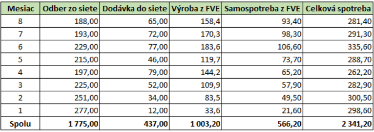

- Igy
- Příspěvky: 99
- Registrován: čtv srp 10, 2017 11:07 pm
- Reputace:14
Re: GTI invertor s omezovačem přetoků
Prikladam pre lepsiu predstavu merania z 1kw modraska a z oficilaneho elektromeru distribucky: 44% z vyrobenej EE som nespotreboval a teda dodal do siete. Toto by mohla byt teoreticky dodatocna uspora ak by som mal baterky, do ktorych by som tento prebytok ukladal (-straty). Z toho si viete vypocitat navratnost investicie do baterii.
1kWp, 1kW GTI SUN-1000G, batt 240Ah 24V
- Reputace:239
Buď investice do baterií a nebo do lepšího vytěžování. Každopádně pokud se systém doplní o baterie musis jim předřadit mppt které je bude nabíjet že?
- Igy
- Příspěvky: 99
- Reputace:14
Ano, mppt regulator nabijania je investicia spojena s bateriami, rovnako ako balancer a pod. Vo vyssie uvedenej tabulke je uz aj snaha o lepsie vytazovanie (casovanie spotrebicov na prevadzku pocas dna, vychladenie domu pocas dna a pod.), ale je tam este nejaky priestor ako rozumnejsie vyuzit prebytky nez ich dodat do siete. Len to su dalsie investicie kde je ta navratnost tiez otazna...
