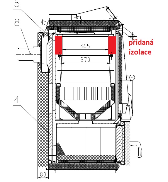

Dehet hoří s vyšší teplotou a plamenem.Uvedu příklad v zplynovacím kotli,komora š.350 x h.350 x v.600mm, tryska je pod tím.Od hrany trysky nahoru 200mm je zhruba 700-800°C(žárobeton okolo),dalších 400mm po víko je falešná komora a za ní teprve tělo kotle s vodou.Těch prvních 200mm je bez dehtu a těch posledních u víka vždy bylo pokrytých dehtem.Prostě tu stěnu nahoře ochlazovalo tělo kotle s vodou 90°C a tvořil se tam stále.Stačilo těch 200mm vyizolovat mezi tělem kotle s vodou a komorou(40mm vaty) a od té doby žár od spodní hrany trysky rozpustí a spálí vše na stěně komory až po horní víko.
