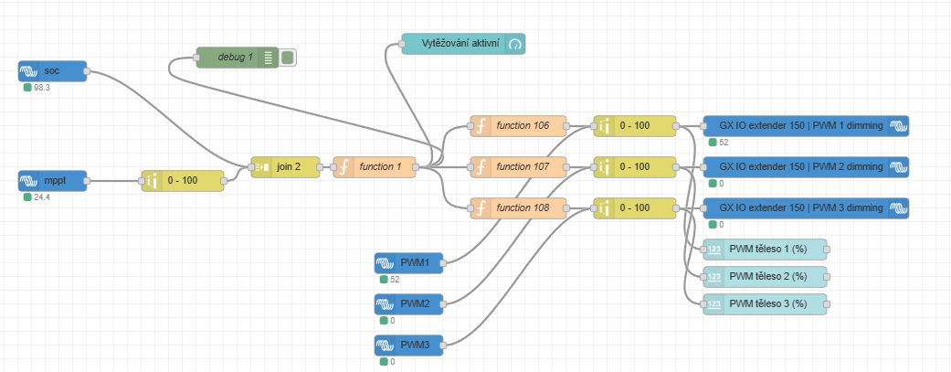

Soc v tom ohledu beru jako stálejší parametr jako napětí baterie. Takže cyklování neočekávám.
Kaskádové spínání relé řešit nejspíš nebudu, chci posílat plynule PWM a ohřívat cestou DC (suché spirály). Celé připojené přes Victron battery protect 100A jako výkonový připínací prvek DC s dalkovým odpínaním dry kontaktem na termostat a havarijní termost na AC straně a dílčími SSR DD pro každou topnici. Tom představuje 55V a cca 15A na jednu topnou větev

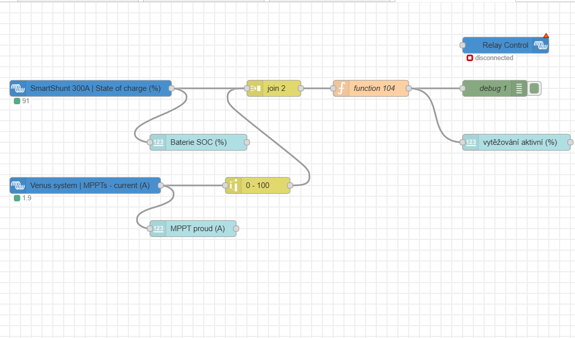

Migel: děkuji moc, tak těmi uzly "join" a "function" bych se sám neprokousal
Mám to tam, připojené na vstupu na data ze systému a posleduji akci
RANGE parametry výstupu MPPT pak přizpůsobím tomu jak se vlastně bude v systému tvářit PWM relé I/O GX Extenderu a co vlastně bude chtít za data...
ještě jednou díky
ještě jednou díky
poloostrov v módu AC IGNORE
- Migel
- Příspěvky: 1995
- Reputace:382
- Lokalita:Pod Karpatmi

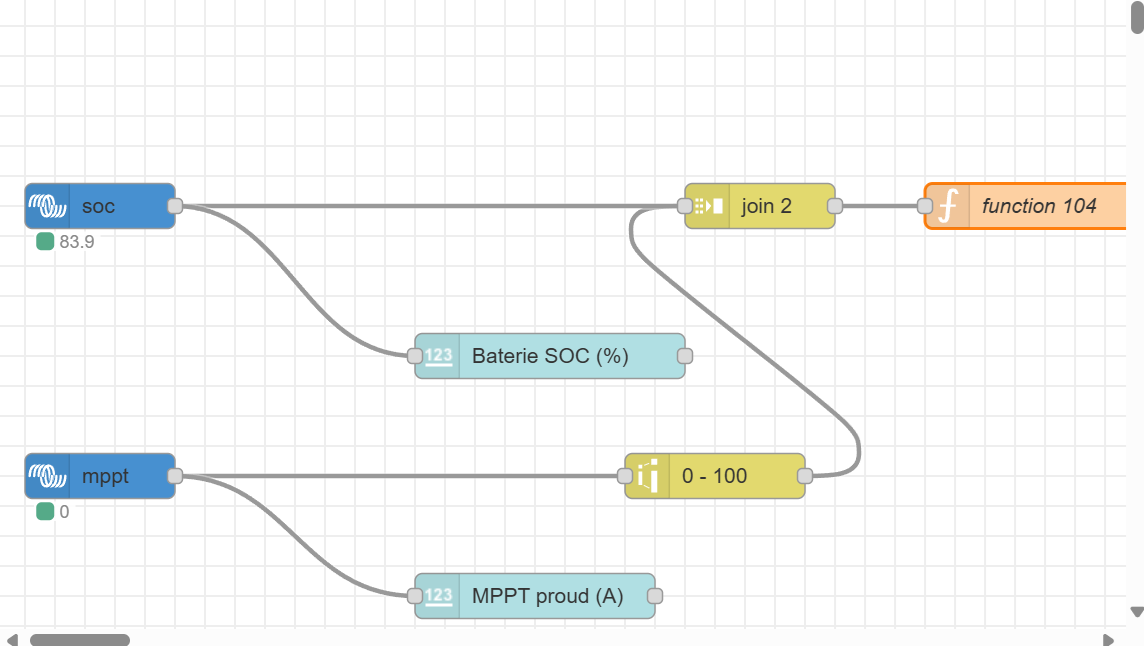

Re: Nová FVE na platformě VICTRON 3F 3x3000VA
Len daj si pozor na to ze v tom function node co je napisany ten kod tak pracuje s nejakymy konkretnymi topicmi a to "mppt" a "soc".Cize ked mas inak pomenovane tie tvoje vstupne nody toho shuntu a mppt treba to premenovat podla toho co je v kode alebo to prepisat v kode.Lebo inak ti to nebude spracovavat tie hodnoty a na vystupe nebudes mat nic, lebo kod ocakava ze sa pracuje s konkretnymi topicmi
3x GWL SUN-2000G paralelne
- Radar
- Příspěvky: 1118
- Reputace:58
jestli jsem to pochopil správně a znamená to přejmenovat vstupní "node labels" takto, tak snad to bude OK...

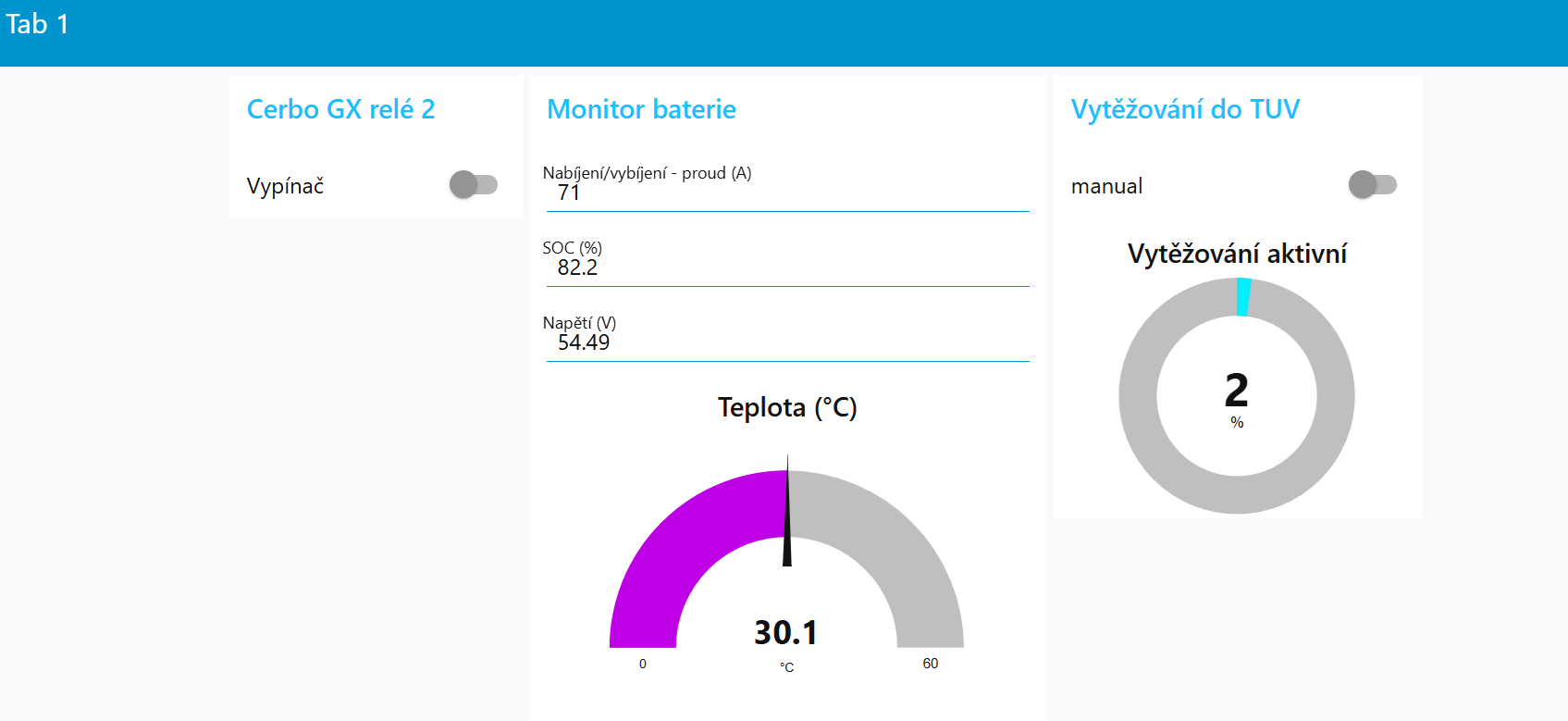

Vypadá, že to funguje.
Ještě bych rád do toho flow přidal jednu funkci pro to manuální spínání bojleru - pokud to zapnu,
šlo by na výstup 10V/100% (jak už to nazveme...) přednostně před automatem...
Jak baterie přešla 80% soc, začato to plynule regulovat dle proudu z MPPT do (zatím virtuálního PWM),
v reálu to systém přiměřeně zatíží příkonem spirál a tempo nabíjení se o něco zbrzdí, takže zatím nijak nehodnotím,
ale princip funkce potvrzuji.. děkuji Migelovi

Cize ked zapnes bojler rucne (cez nejaky switch na dashboarde) a soc bude nad 80% tak vtedy chces mat na vystupe 100%. Tak?

ano, přesně, aby ten manual switch měl v celém flow přednost... laboroval jsem s těmi nody ale pořád to debugovalo nějakou chybu nebo nesmysly

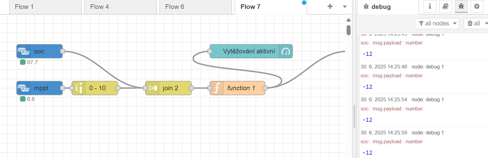

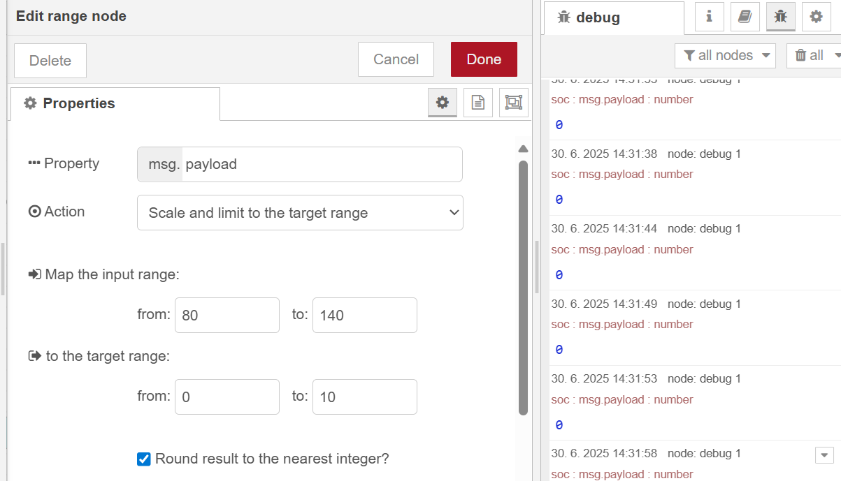

ještě tam bude někde nějaký šotek, baterie skoro nabitá, v absorbci, proud MPPT omezen, není odběr a debug na výstupu ukazuje záporné hodnoty
pro mě neznámého původu
- Radar
- Příspěvky: 1118
- Reputace:58
... přenastavil jsem v node "Range" parametr "Action" a snad dobrý ...

Dam ti taku radu...
Ak ti nieco funguje a chces tam nieco pridat naviac alebo upravit, tak si to skopiruj a sprav si nove flow aby ked nieco nastavis alebo upravis zle, tak aby si mal stale to povodne flow funkcne.

Extender I/O včera dorazil.
V podstatě jednoduchá chytrá krabička. Takové miniPLC Victron.
Píchnete USB do Cerba a v rámci NODE RED "SWITCH CONTROL" máte nabídku pro přiřazení všech relé... Nutný současný firmvare Venus 3.60
Bohužel na začátek budu začínat tím nesložitějším, použít PWM výstup (buď jeden nebo tři) a otestovat v rámci mého flow pro vytěžování..

Tak dnes se na webu objevil už i návod, pokud se tedy tomu návod dá říkat ...
Funkce všech relé jsou jasná a intuitivně programovatelná.
S PWM ale dál tápu, něco jsem v node red dal dohromady na podkladě toho, co mi do startu dával Migel a pak poradila "AI"
celkem zábava, ale zdlouhavá...
Debuguje to hodnoty, ale fyzicky LED na Extenderu nestmívá, čímž by ukazovala i na HW správnou funkci flow...
Takže nevím.

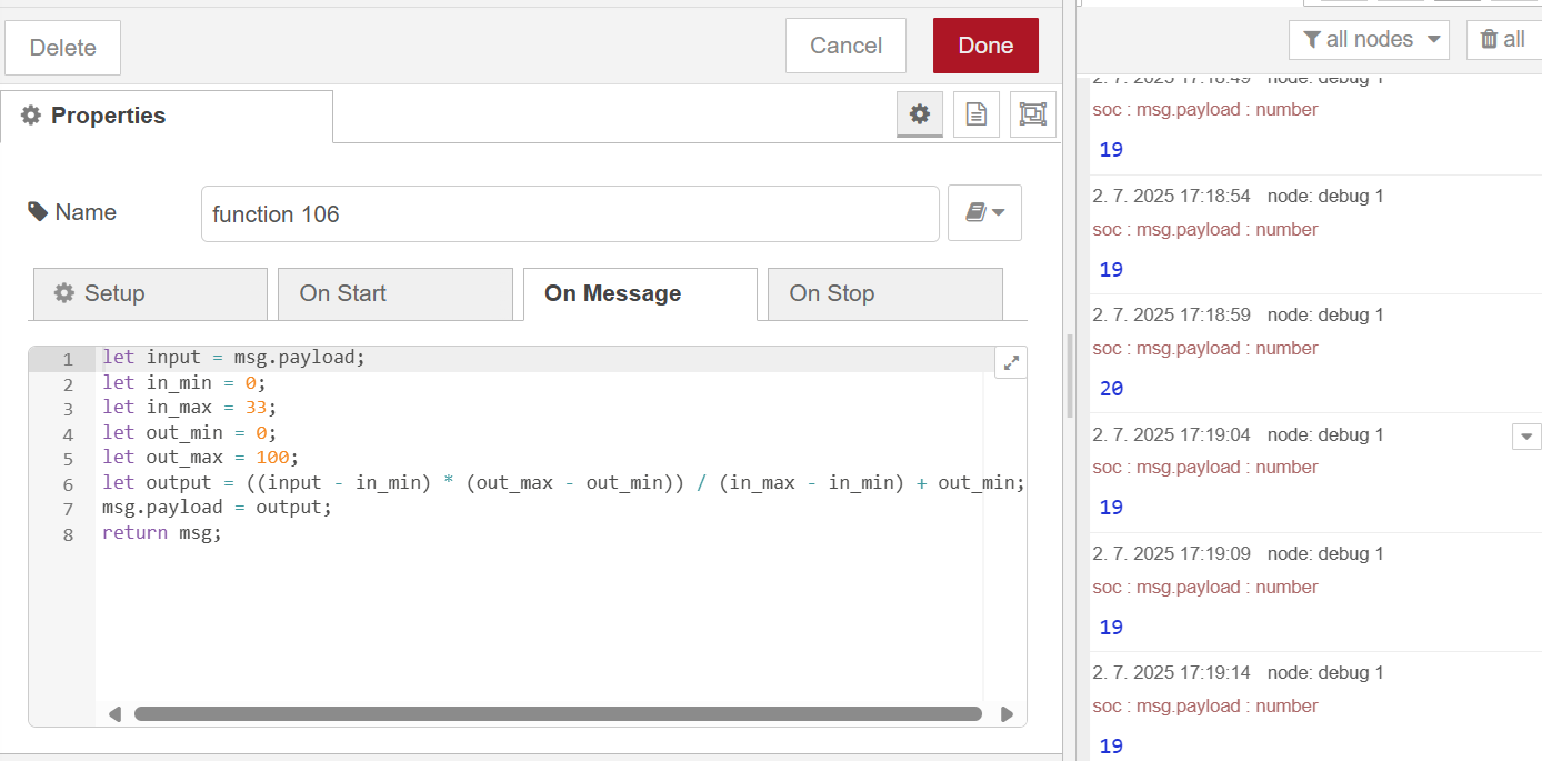

Řízení je uděláno pro 3 spirály tak, že 0-33% reguluje první PWM 0-10, pak se přidá druhá spirála 33-66%, a třetí pro 66-100% výkon.
Na monitoru to dělá co má, zda v reálu - nevím, nemám ještě výkonové SSR abych to vyzkoušel
Takže nevím.
