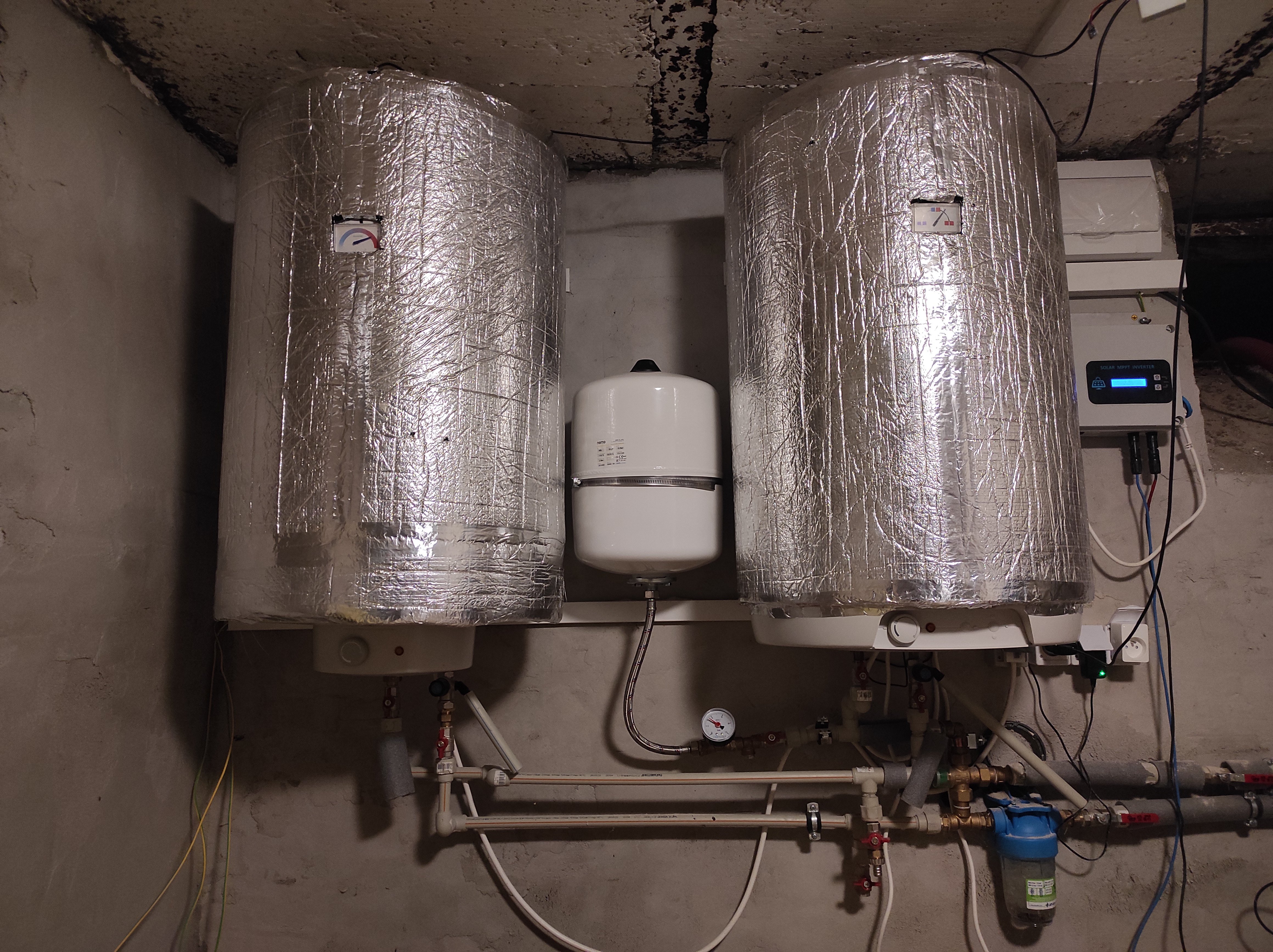

biela expanzka je urcena presne na TUV ak ju tam potrebujes zaradit tak ako ja, medzi dva bojlery aby dorovnavala obidva naraz. ze nie je izolovana az tak nevadi, slnko svieti a ked z 80° vody 5-10L z 200L odtecie do expanzky, tak si to ani nevsimnes.Mex píše: stř čer 26, 2024 7:29 pmPokud expanzku, tak určitě ne na výstup teplé vody (jak píšeš), ale na vstup do bojleru. Před tu zpětnou klapku, pokud ji tam budeš mít.
Expanzka není tepelně izolovaná, na rozdíl od bojleru. Takže v ní nechceš mít horkou vodu.
takze je jedno ci das expanzku na vstup medzi pretlak a bojler, alebo na vystup.
len treba kupit tu spravnu, lebo iba biela ma dusu, co odolava horucej vode a zaroven je hygienicky nezavadna.

Re: Ohřev bojleru
No proč ne, když Ti to vyhovuje.
Já bych ji dal před první bojler. Pokud jsou bojlery spojené, tak bude stejně tak vyrovnávat nárůst objemu vody v obou.
A v té bandasce bude jen studená voda.
Dneska se vesměs používají vaky z EPDM. A ty horkou vodu zvládají. A jsou takové i v modrých (na vodu) a červených (na topení) bandaskách.
Výrobcům se nevyplatí dělat různé modely, když EPDM je dobře zvládnutý a levný materiál.
Ale je to samozřejmě každého věc. Mně by se ta bílá taky asi líbila víc než modrá.
Nicméně mám rád veselé barvy, a tak na své vodárně na dešťovku mám oranžovou.
Jako expanzku pro barák (a tedy i pro bojler) mám fádní zelenou (z vodárny Grundfos).

Re: Ohřev bojleru
su v serii a su tam pretlakove ventily so spatnou klapkou. preto je biela expanzka az na vystupe druheho bojleru. takze tvoja varianta je nepouzitelna, pretoze druhy bojler by tym padom cvrcal cez pretlak von...
ked stupne tlak v prvom, tak to prepusti do druheho. druhy to supne do expanzky a zaroven z neho cerpas.

- Příspěvky: 2685
- Reputace:484
Re: Ohřev bojleru
Jasně. Proč ne.
Já bych to udělal jinak, vyhodil bych zpětnou klapku minimálně u toho druhého, a expanzku dal před ně.
Ale tak bych to udělal já. Mluvím jen za sebe, nikomu jinému to neradím.
Jen tak mimochodem bys odstraněním zpětné klapky na tom druhém i trochu zvýšil bezpečnost, protože pak přetlakový ventil toho prvního bude reagovat i na případný průser na tom druhém (kdyby jeho vlastní přetlakový ventil třeba selhal).

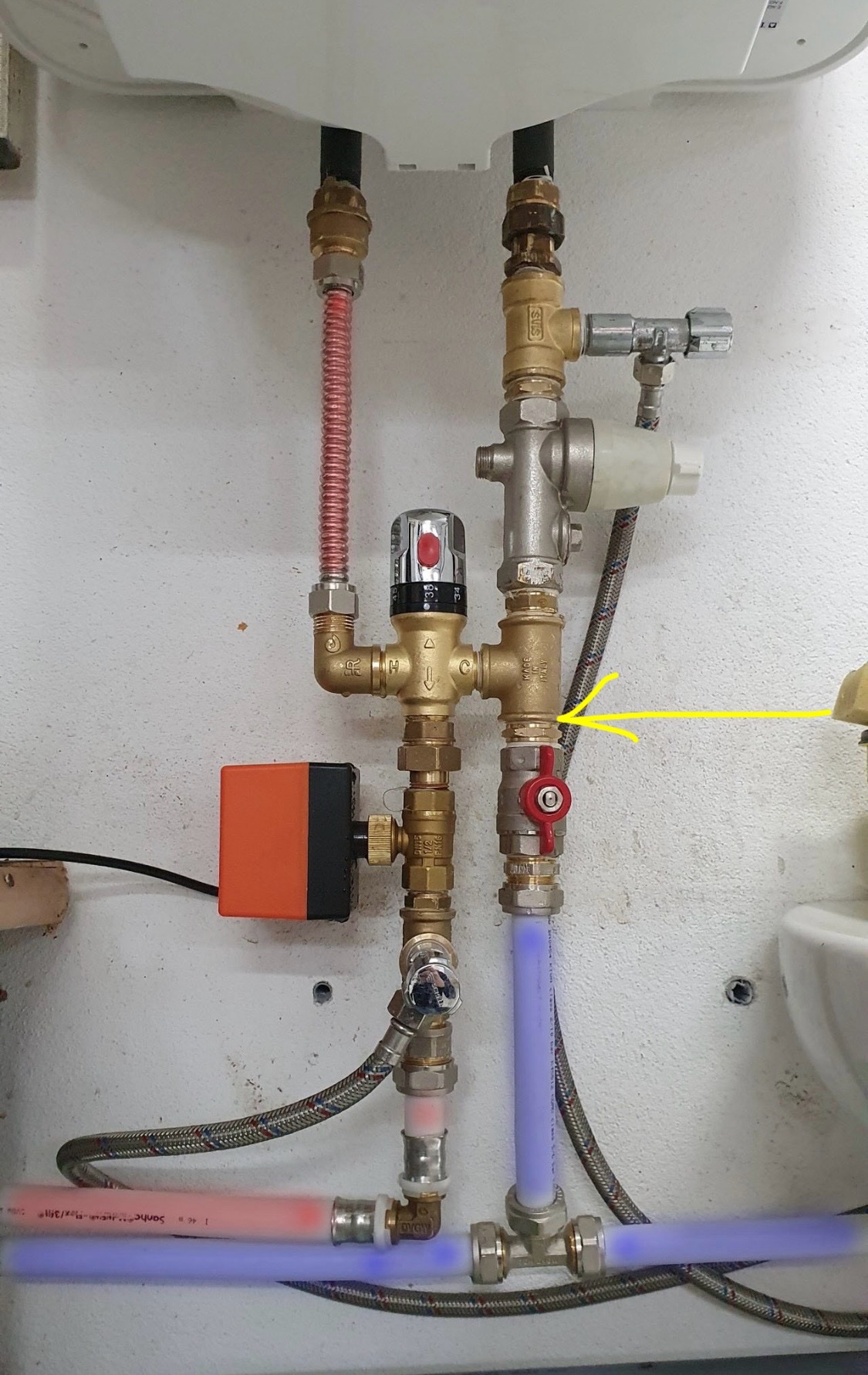

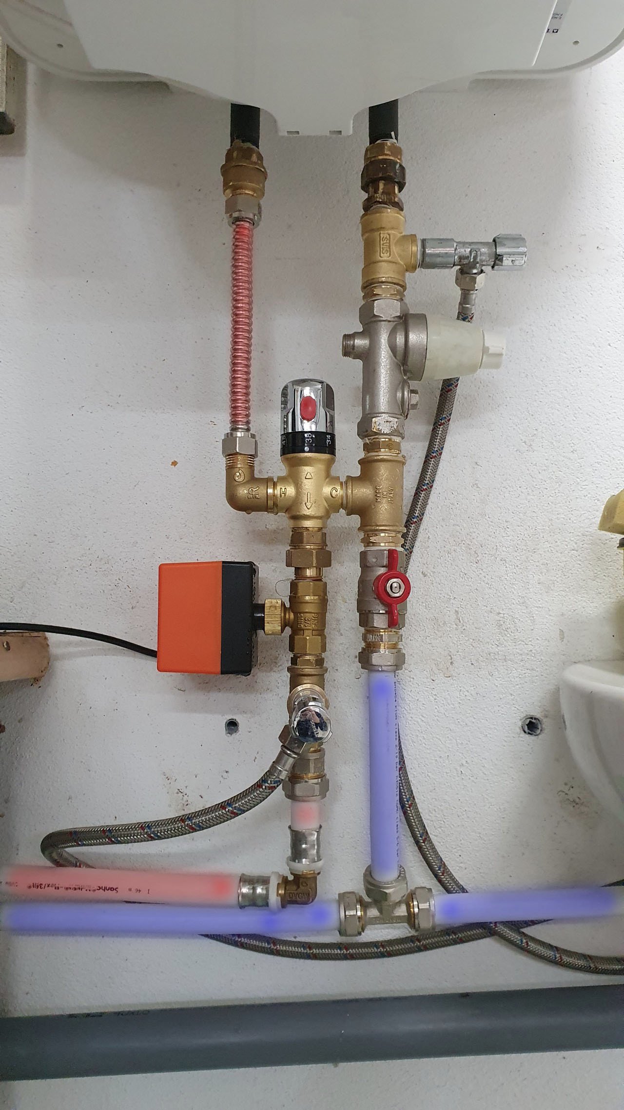

Chlapi, dnes som natlačil do bojlera Tatramat EO 150 EL cez 6 kWh, termostat (elektronický, ale je tam aj havarijný bimetalový), poistný ventil s klapkou. Ráno som vytiahol hadicu z ventila zo sifónu a dal ju do prázdnej PET fľaše a po skončení ohrevu vo fľaši nič. Ten zmiešavací ventil by z princípu nemal prepustiť teplú do studenej, ale len do výstupu/mixu, správne?
PEX zľava je prívod studenej vody, PEX doprava je na kohút čo je zvonka na fasáde. Druhá PEX je prívod teplej do domu, flexi hadice sú prívod ku umývadlu.

Ten ventil by som urcite vymenil ked nemas v systeme expanzku,a hned za toho motylika by som dal spetnu klapku,lebo sa moze stat ze sa pokazi ten zmiesavaci ventil a bude ti tlacit teplu vodu do studenej..
Inak nechapem preco mas na studenej vode obyc ventil a na teplej servoventil..

Ten termostatický ventil bez problémů propustí teplou do studené - mám jiný typ a normálně tam teplá do studené se dostávala, hlavně při rázech z pákové baterie i když jsem pustil jenom studenou tak na studené klesl tlak oproti teplé z bojleru a ventil propouštěl a jak se zahřál tak se otvíral pro studenou a propouštěl více a více........
Ten můj termostatický ventil se dělá i se zpětnou klapkou, ale já koupil bez a později dodával externí zpětnou klapku.
Takže netuším zda ten tvůj má zpětnou klapku zabudovanou, pokud ne může z důvodů tlakových rázů či tlaku prostě propouštět vodu a když ho máš napojen před klapku která je na přívodu tak může protékat do studené.
EDIT: U mě nešel posunout tak jak ti radí předemnou, proto jsem tam dal externí klapku.

Druhý servoventil je pod plynovým kotlom ktorý má prietokový ohrev a cez HA riadim zdroj TÚV. Ak je nahriaty bojler, tak je otvorený ten pod bojlerom a pod kotlom je zatvorený, ak sa klesne teplota v bojleri, prepnú sa naopakMigel píše: čtv čer 27, 2024 2:59 pmInak nechapem preco mas na studenej vode obyc ventil a na teplej servoventil..
Ak teda pridám spätnú klapku, mal by začať odpúšťať ten poistný ventil. Pôjdem pohľadať na povalu do škatule s vodoinštalatérskym materiálom, či nenájdem
- Příspěvky: 4726
- Reputace:316
Re: Ohřev bojleru
Nic nehledej prostě ten termostatickej ventil posuň nahoru a ten přetlakový s klapkou dej níž a je to, ten termostatický ventil bude brát pak studenou vodu vodu za klapkou u bojleru, takže akorát zkrátíš tu hadici od bojleru s teplou vodou no a prodloužíš vývod z směšovacího ventilu.

Lenze on by mal odpustat tak ci tak!takze je asi KO,
Ta spetna klapka, ako som pisal ti zabrani len tomu ze sa ti nedostane ta nahriata voda do studenej..
A neskusal si stym ventilom pootocit ci nieje prilepeny?..

- Příspěvky: 7497
- Reputace:1080
Re: Ohřev bojleru
Vždyť to stačí jen přehodit.
To umyvadlo napojit před pojišťovákem a studenou pro mixér vzít z toho horního téčka.
Jinak to zkoušení pojistného ventilu se má dělat podobně, jak tlačítko u fíčka. Ale kdo to dělá, že?

Keď potočím, tak pekne odstrekne. Ak teraz ale pretlačí teplú do studenej a teoreticky ten objem potlačí do studenej smerom ku vodomeru, tak sa tlak udrží v norme a ventil neodpustí. A do "rádu" sa to nedostane, tam je dosť veľa metrov 1" HDPE, tam sa toho zmestí.Migel píše: čtv čer 27, 2024 3:44 pmLenze on by mal odpustat tak ci tak!takze je asi KO,

Lenze tym padom ten zmiesavaci ventil nemusi uz fungovat tak dobre ako ked donho ide studena voda..takto keby to zapojil tak si bude brat chvilu taku istu teplu vodu na oboch vstupov do momentu pokial spetna klapka neotvori a nepusti studenu do bojlera..cipis píše: čtv čer 27, 2024 3:50 pmVždyť to stačí jen přehodit.

Tak potom mas na privode v potrubi mensi tlak ako je 4bary a tlaci to tam ako pises.co je tiez blbost a nemalo by to tak byt.TomHC píše: čtv čer 27, 2024 3:52 pmKeď potočím, tak pekne odstrekne. Ak teraz ale pretlačí teplú do studenej a teoreticky ten objem potlačí do studenej smerom ku vodomeru, tak sa tlak udrží v norme a ventil neodpustí. A do "rádu" sa to nedostane, tam je dosť veľa metrov 1" HDPE, tam sa toho zmestí.Migel píše: čtv čer 27, 2024 3:44 pmLenze on by mal odpustat tak ci tak!takze je asi KO,
Dal by som tam tu klapku ako som ti naznacil so sipkou..

Osobně bych ten pojišťovací ventil s klapkou prohodil s tím spodním T a vyzkoušel, podle mě ten termostatický ventil bude fungovat OK protože snad ta klapka v tom pojišťováku není nějak extra silná, já u svého ji normálně pusou profouknu, je tam slabá pružinka, nevím jak tady ty větší ventily.
Já mám tento: https://www.dzd.cz/profil/aktuality/780 ... til-t-3160
