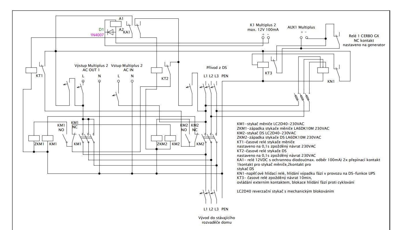

Přepínač sítí pomocí cívek a mechanického přepínače, poraďte se zapojením.
Přepínač sítí využívá cívky ovládané časovými relé k přepínání mezi fotovoltaickou (FV) a distribuční sítí (DS). Používají se stykače ABB, které se přepínají mechanicky a elektricky pomocí relé a časových spínačů. Diskutují se možnosti zapojení, výkon cívek, spolehlivost stykačů a ochrana pojistkami, aby nedocházelo k přehřátí a poškození komponent.

A prodleva nevynuluje třeba displej trouby atd?

Je videt na svetlech ze probliknou ale televize se nevypne a i casy na troube zustanou. Pocitam ze tam je prodleva tak 100ms. Prepinam 1F FVE a DS 3F

Ta prodleva musi byt vetsi. U zapadek je v datasheetu uvedenych min. 200 ms.

Nemam jak zmerit ale je videt to prepnuti oproti multiplusu, kazdopadne to funguje v pohode

Blahopřeji, ale je mi to divné. Za 100-200ms musí všechno spadnout..

Nic nepada mam v provozu dve tyhle sestavy stykacu. Multiplus ma 20ms na prepnuti a tam to poznat nejde ani na svetlech, ty stykace jsou viditelne pomalejsi ale porad dostacujici aby se nic neresetovalo. Rad bych to zmeril ale nemam jak

a to máš ac in nepřipojeny a přepínáš grid až za ac out?

Grid mam pripojeny bez toho by jel menic porad v rezimu invertor. Prepina to Cerbo a zaroven tam je jeste napetove rele co hlida vypadek fazi L1,L2,L3 kdyz jakakoliv z nich vypadne prepnou se stykace

Pak asi nerozumím kde a co to přepíná. Je to AC ignore? Pokud ne, měnič bez Power Assist neinvertuje vůbec, pokud je PA zapnutý, invertuje až u AC in current limit.
Pokud AC ignore ano, umí síť na vstup synchronne propojit vnitrni transfer relé.
Jediné co mě napadá, že by asi šlo přepínat bezpečne AC OUT mezi měničem a gridem, který je na AC in ignorován, protože je Multiplus zřejmě synchronizován, grid je na AC in přítomna, ale ke galvanickému spojení sítě s měničem nedojde..

Je to uplne jednoduche kdyz prepnu na DS potrebuji kvuli slabemu privodu u rodicu DS 3F proto stykace. Pres Cerbo ovladam AUX1 Multiplusu, v Cerbu je nastaveno rele na start/stop genretaor kde je pak nastaveno SOC,pretizeni,napeti. K1 Multiplusu je pripojeno na rele 12V a to ovlada stykacomat. AC IN Multiplusu musi byt pripojen aby Multiplus fungoval jako UPS. Pres asistenty nastaveno ignorovani AC IN pomoci AUX1 a zaroven K1 kopiruje AC IN. Prikladam schema zapojeni

Pěkné. Mě napadlo, je tu spoustu lidí co nechtějí zapojovat AC IN multi a přepínat co nejbezpečněji a nejrychleji výstup FVE/GRID,
že pokud by byl jen technicky zapojen AC IN, ale ignorován, že multi drží se sítí krok a frekvenci i v offgridu. A jen za tímto účelem by byl pro měření připojen. Pak by mohl dobře fungovat ATS na AC OUT... ale nevím jak se multi chová...
Vím ale, že se připojuje v mžiku, protože je asi připraven. Zatímco pokud se AC IN připojí externě, sfázování mu cca 10-15s trvá ...

Multiplus II pri pripojenem AC-IN a aktivnim Ingnore AC input NENI synchronni se siti. Jede si vlastni frekvenci... Jde to krasne zmenit jak se meni napeti mezi Lin a Lout -320V az +320V a napr. se nam rozchazi cas na mikrovlnce...

já AC in nemám zapojenej a podobnej stykačomat používám taky. Tady je to dotažený kousek dál, já mám jako signál pro přepnutí výstupní AC z měniče, tj mám tam výpadek, a dokonce schválně cca 2s.
Jestli je AC out synchronní se sítí je jedno, protože se ze tří fází dělá jedna a naopak...

Tak pokud přepíná 3/1 - 1/3, je to samozřejmě komplikované ... U přepínání 1/1 nebo 3/3 FVE/GRID by to bývalo bylo fajn, kdyby byl synchronní, ale zřejmě tedy není . Neznám důvod, že je tak rychle schopen se srovnat. Se sítí na vstupu je to vteřina reakce transfer relé na vnější signál , pokud se AC in připíná externím stykačem, je prodleva dlouhá a rozdíl markantní. Rozdíl tam je..

Jen pro úplnost, ty časovače KT1-2-3 jsou jaký výrobce a typ? Díky za doplnění.

A jak ovladas Multiplus bez AC IN?

Pouzivam Schneider RE17RMMU ale da se pouzit jakekoliv multifunkcni casove rele.gupa píše: stř pro 24, 2025 12:58 pmJen pro úplnost, ty časovače KT1-2-3 jsou jaký výrobce a typ? Díky za doplnění.

Puvodne jsem chtel pouzit ty cinske ATS ale radeji jsem sel touto cestou kvuli spolehlivosti stykacu a nemusim se bat kdyz prepinam pri velkem vykonu. Holt je tam prodleva ale rodicum probliknuti svetel nevadi hlavne ze nemusi nikde nastavovat casyRadar píše: stř pro 24, 2025 12:41 pmTak pokud přepíná 3/1 - 1/3, je to samozřejmě komplikované ... U přepínání 1/1 nebo 3/3 FVE/GRID by to bývalo bylo fajn, kdyby byl synchronní, ale zřejmě tedy není . Neznám důvod, že je tak rychle schopen se srovnat. Se sítí na vstupu je to vteřina reakce transfer relé na vnější signál , pokud se AC in připíná externím stykačem, je prodleva dlouhá a rozdíl markantní. Rozdíl tam je..

Multi uvnitř připojuje síť na vstupu k měniči synchronně a tím velmi rychle. A to poměrně malými relé. Právě proto je to rychlé, bez výpadku a rizika jak přetížení kontaktů tak další destrukce vlivem potkání sinusovek. Kdyby to bylo funkční (za jistě konfigurace, ne přepínáni 1F/3F) pro externí ATS za AC OUT, FVE by zůstala plně ostrovní, měnič galvanicky oddělené od DS a DS na spotřebu by se přepínala zcela bokem.co jsem četl dříve, některé Tykače Schneider umí přepínat pod 20ms...
