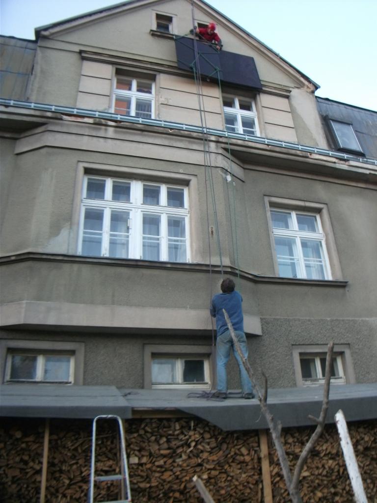

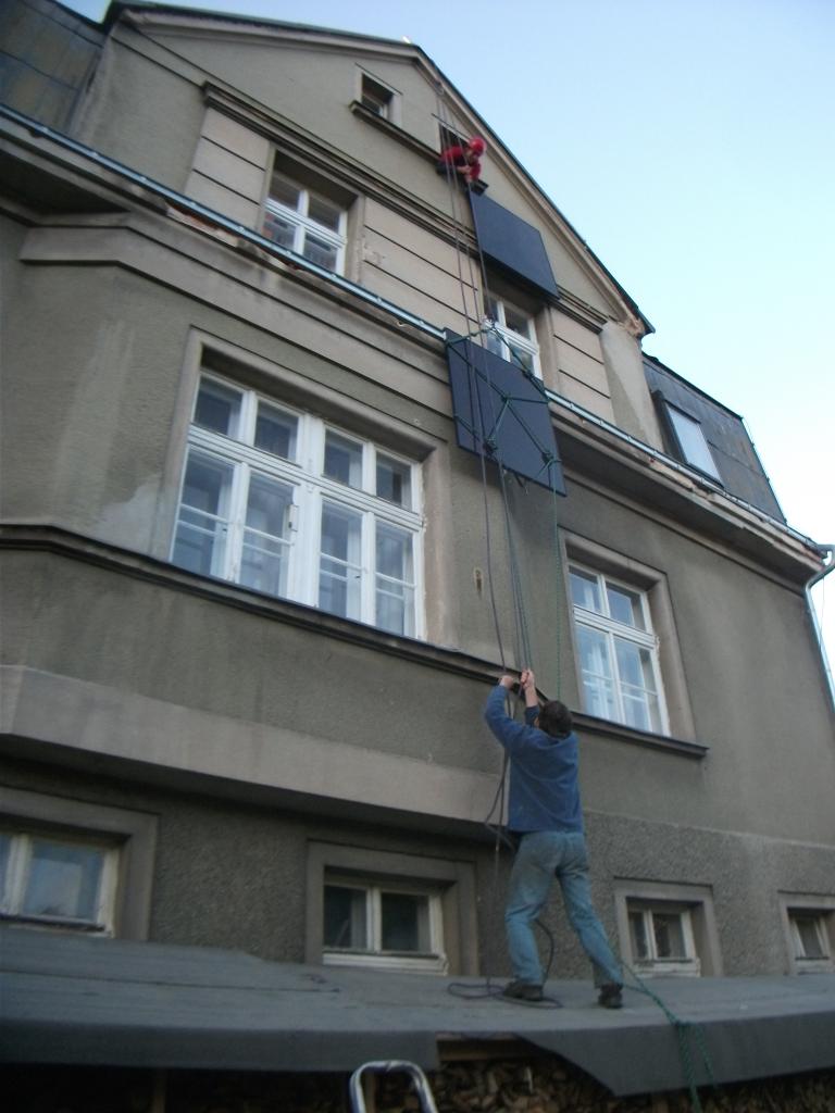

Vzhledem k tomu, že se blíží zima, je nejvyšší čas konečně navěsit panely, co mám už nějaký ten pátek doma. Dnes jsem tedy dokončil navěšení tří panelů. Zítra snad bude zbytek.
