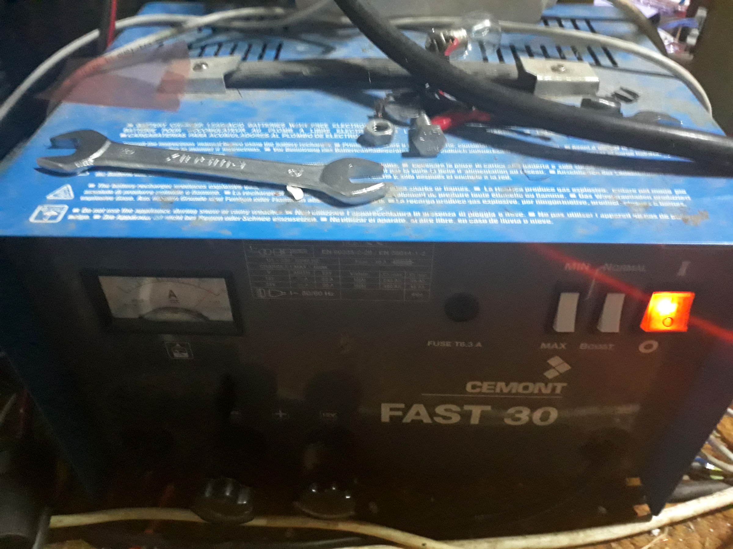

Rottenkiwi, co to jsou zac ty tvoje nabijecky 24V / 40A. Muzes prosim te napsat typ nebo sem hodit fotku?
Odesláno z mého BLN-L21 pomocí Tapatalk
- Lokalita:SO, SK
Nabíjačky sú Cemont Fast 30:

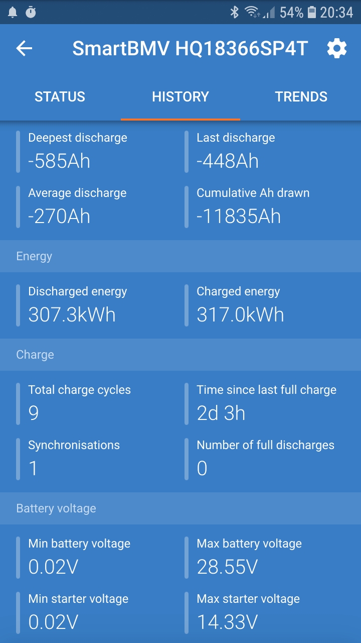

Je tu koniec mesiaca, takže mám nejaké údaje z FVE1 a FVE2.
Cez baterky prešlo: 307.3 kWh,
To je ekvivalent: 11835 Ah.
Najhlbšie vybitie: 585 Ah.
Úplných cyklov sa urobilo: 9. / tomu veľmi neverím /
Na AC strane sa potrebovalo: 790.4 kWh.
Cez baterky prešlo: 34.9 % energie.
Za mesiac jún sa vyrobilo na DC strane: 880.365 kWh. / AVG 29.3455 kWh /

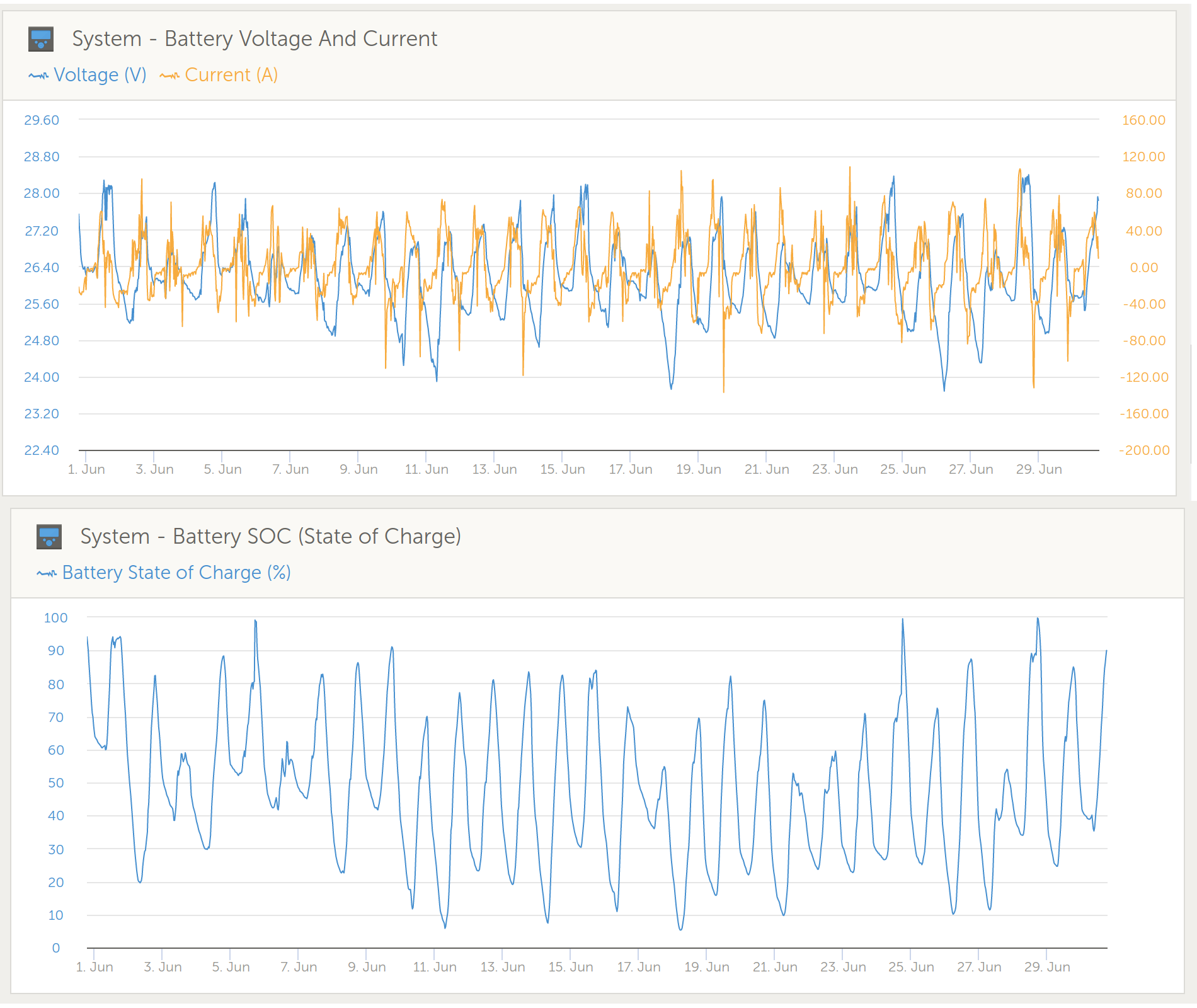

Priebeh SOC LiFE + Li-Ion je na obrázku.
Pod 24 V boli baterky 3-krát.
Nad 28 V boli baterky 5-krát.
Sebestačnosť za jún: 95.55 %.

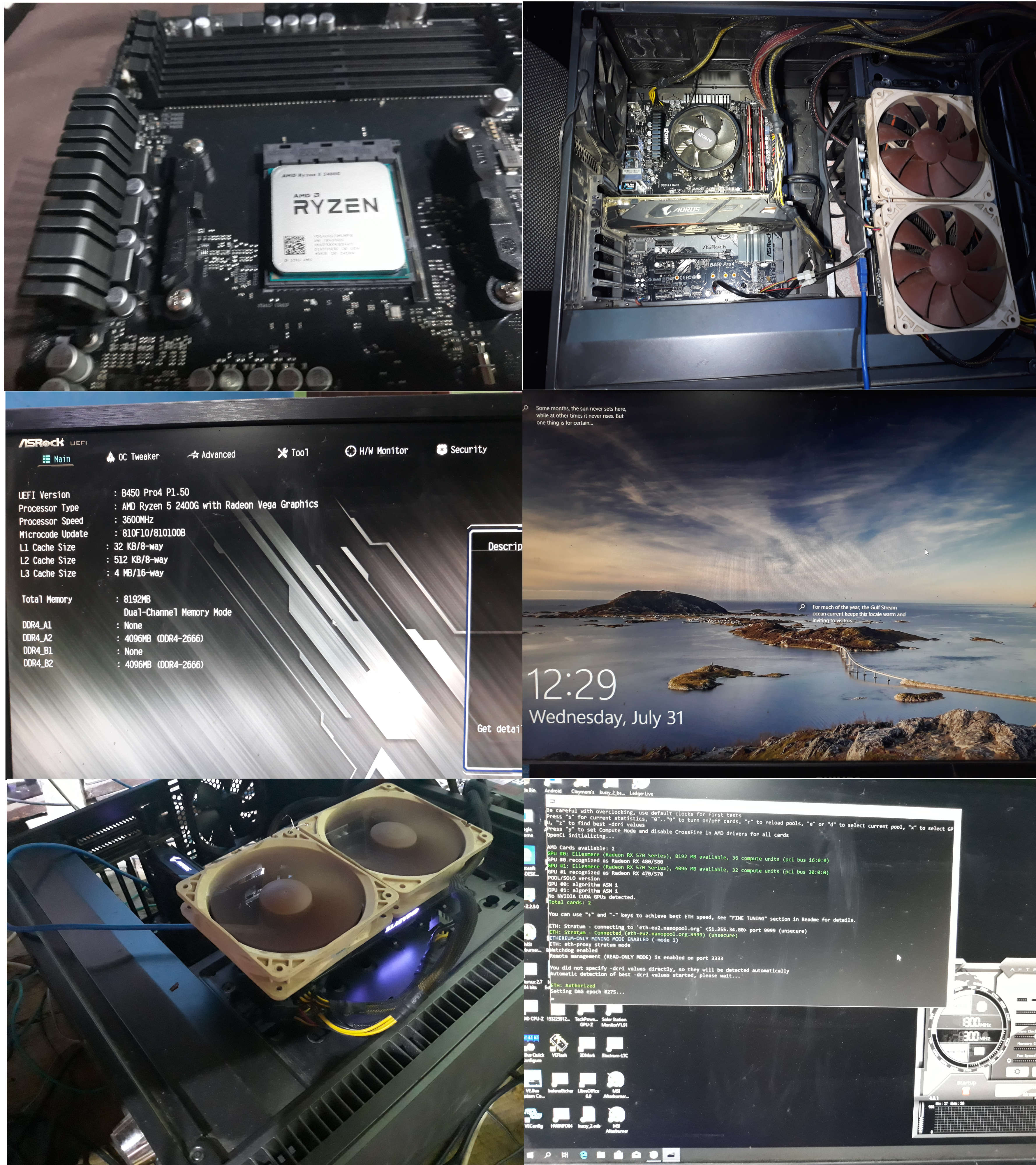

Dnes bola búrka. Pred búrkou som pozhadzoval istenie REGLE-PANELY,
odpojil som PC od modemu aj zdroj som vytiahol zo zásuvky.
Po búrke som PC zapol a nič.
Tak som začal meniť zdroje, 4 KS RAM, do roznych slotov, vyťahoval
som postupne všetky GPU, prepol som monitor na GPU v CPU, nič.
Všetko som učistil od prachu, nič.
Ten PC sa tak podivne správal celé 2 roky, pripisoval som to vysokej
teplote GPU, tak som dával klímu na nižšiu teplotu.
Nastavoval som rozne napatie pre CPU a RAM, ale stále to bolo nestabilné.
Bola tam lacná AsRock doska, myslel som si, že možno nemajú dobre odladený
BIOS, resp. nejaká nekompatibilita RAM.
Bol to moj 1. PC, ktorý som si neskladal sám, ale mi to skladali v jednej firme.
No a keď už nič nepomáhalo, tak som dal dole chladič a vybral CPU.
No a okolo toho CPU bolo na hranách asi 2 mm teplovodivej pasty.
Ale čo bolo ešte horšie, keď som si pozrel CPU pod lupou, mal 2 nožičky ohnuté.
Takže 2 roky som mal nestabilné PC, lebo keď tam niekto dával CPU,
tak ohol 2 nožičky. No toto sa mi v asi 25 r. histórii, čo skladám PC
ešte nestalo, nikdy by som si nepomyslel, že 2 roky pojde PC s dvoma
ohnutými nožičkami na CPU.
Takže už si nikdy nedám skladať PC do nejakých firiem, ale pekne
si to budem robiť sám, ako som to robil roky.

To je zajímavé. Ty ohnuté nožičky třeba až tak nevadily, protože třeba napětí je přiváděno snad přes víc pinů a ohýbatel měl štěstí.
- Reputace:962
A povedlo se PC opět rozchodit, nebo už umřel?
Co se týče ohnutých nožiček, tak přímo z CPU dnes vedou PINy pro DDR paměti a také pro PCI sloty. Pokud má tedy člověk štěstí, tak počítač může fungovat i bez dvou nebo tří CPU nožiček, pokud tyto vedly k nevyužitým PCI slotům nebo k nevyužitým DRAM paticím.
Což ovšem nic nemění na tom, že to montoval nějaký patlák
- Lokalita:SO, SK
Ano, o 3:00 ráno sa mi to podarilo, nožičky som narovnal, PC ide,
ale len s jednou GPU, ešte má čaká robota dať tam 5 GPU.

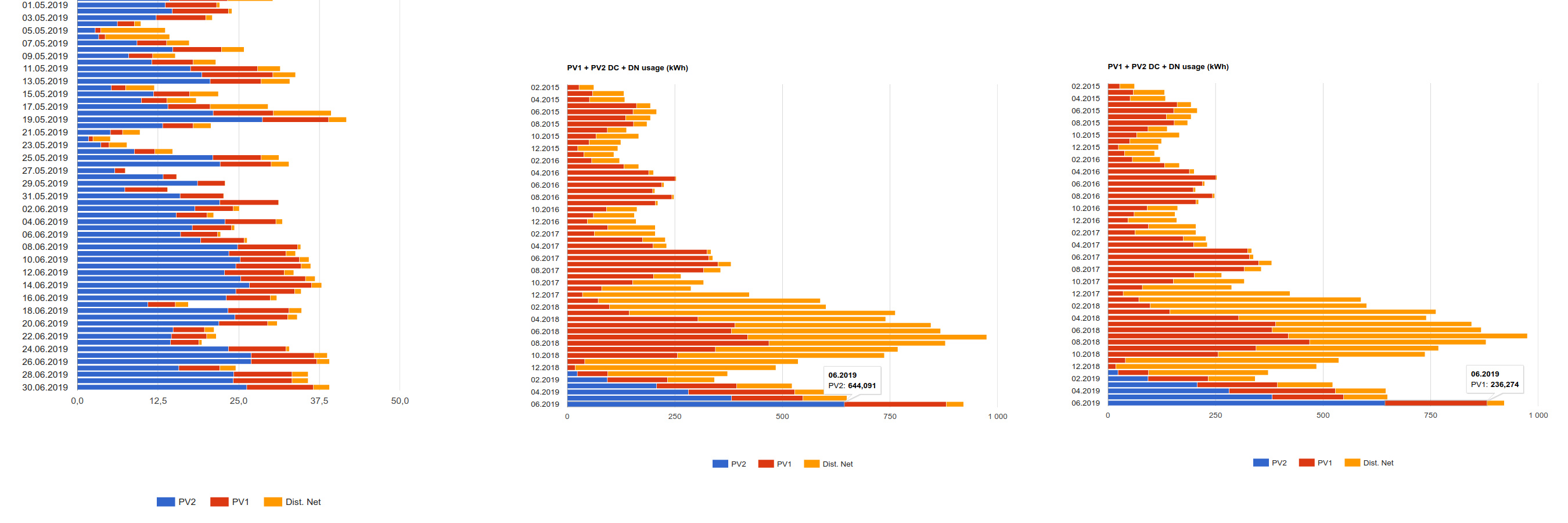

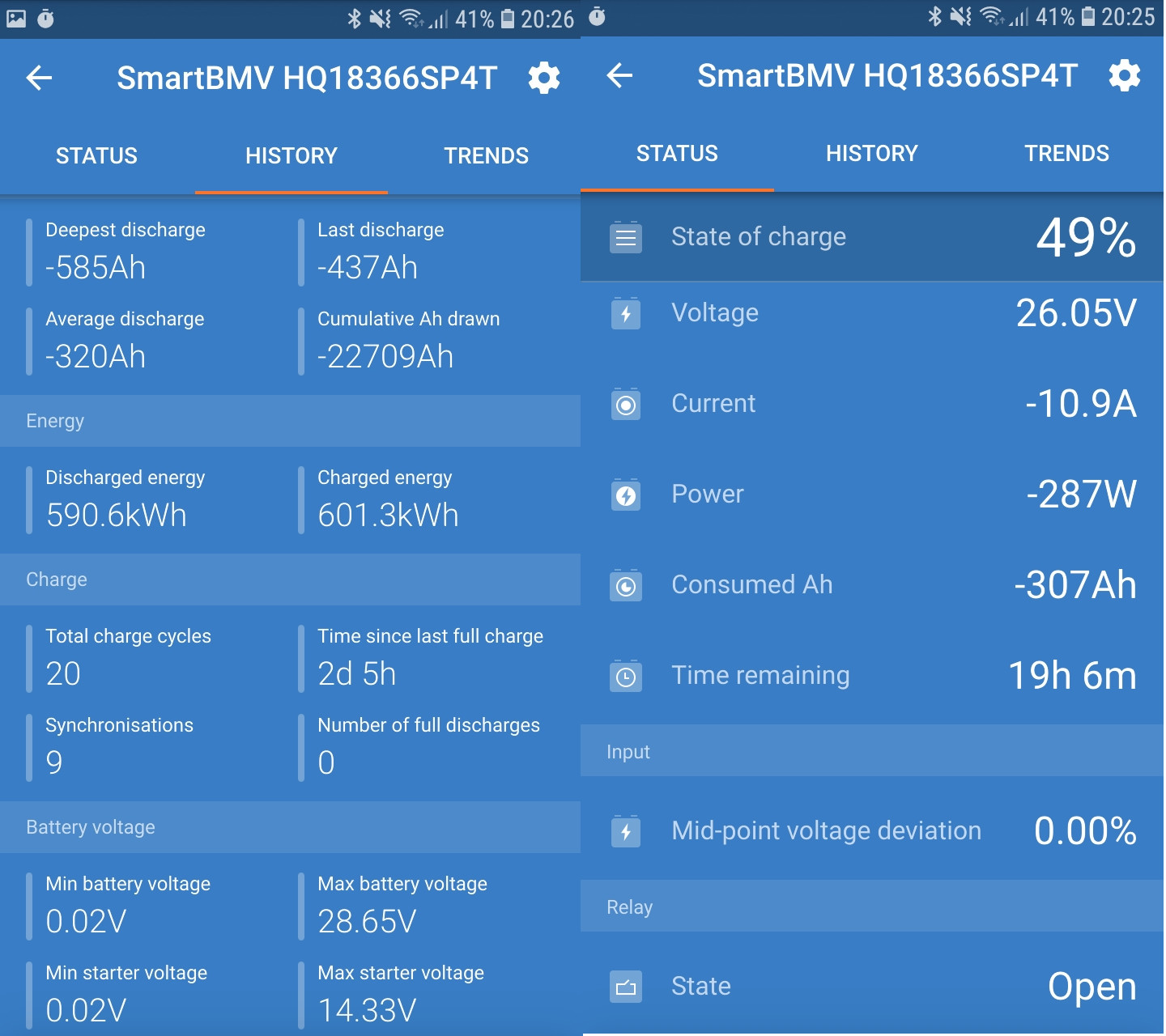

Cez baterky prešlo: 283.3 kWh,
To je ekvivalent: 10874 Ah.
Úplných cyklov sa urobilo: 11.
Na AC strane sa potrebovalo: 720.0 kWh.
Cez baterky prešlo: 39.347 % energie.

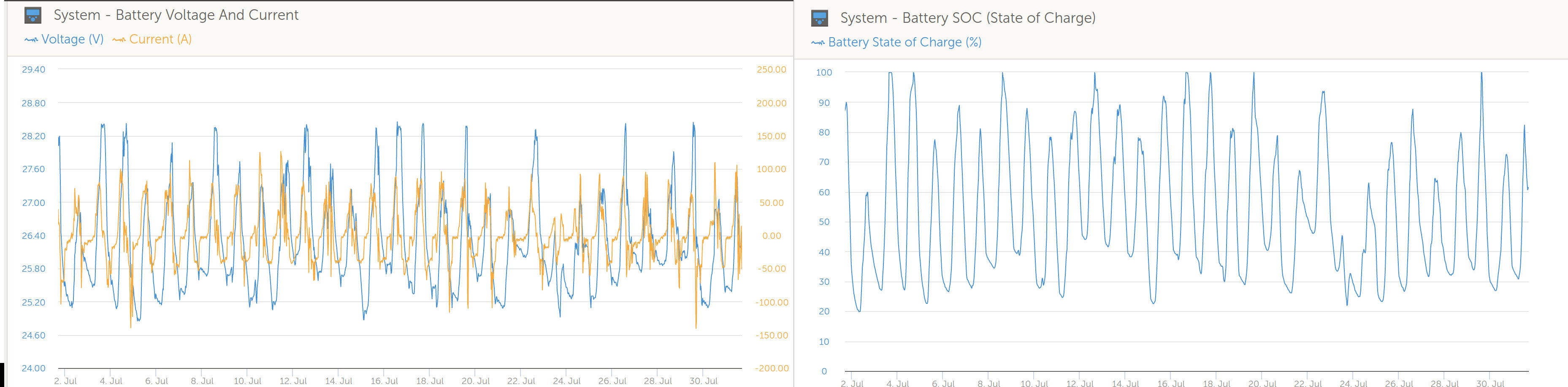

Za mesiac júl sa vyrobilo na DC strane: 832.87 kWh. / AVG 26.8667 kWh /
Pod 24 V boli baterky 0-krát.
Nad 28 V boli baterky 11-krát.
Sebestačnosť za júl: 99.64 %.
