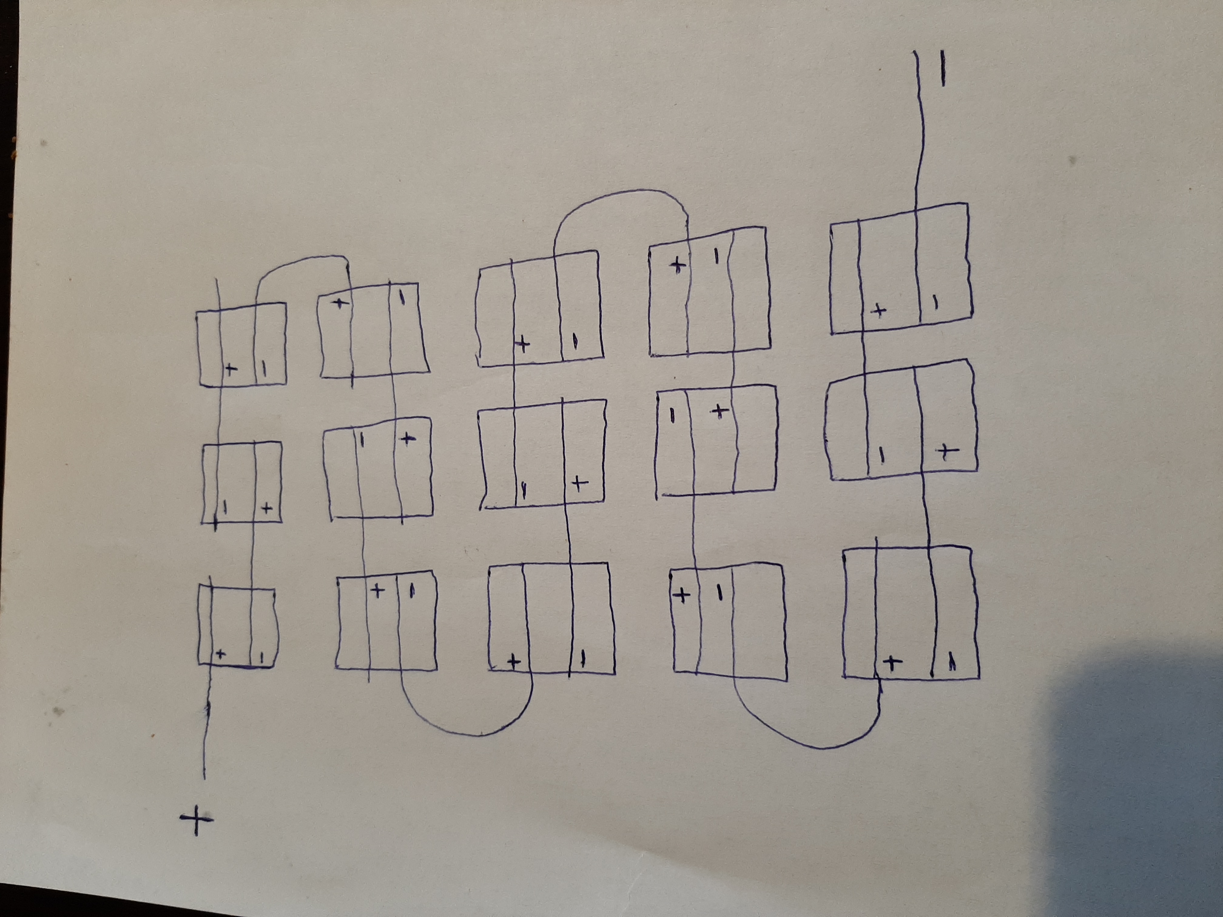

Ne. 2P přímo, pak 14S, pak 18P, pak 3P. Ale všechny mezi-článkové spoje byly propojeny navzájem, bohužel nedostatečným průřezem. Rozbalancování se nekonalo. Bylo to vždy +/- srovnané (ne tak dobře jako teď dU max 0.005mV) nic kvůli čemu by se mohl nějaký přepólovat. Paralelně bylo tedy všech 108 ks, nemělo to však ty pojistky. Na některých místech ty spoje na PCB by jako pojistky zafungovaly, byly tam ale některá místa která by se nepřepálili. Pomalu se všechny vyrovnávali. Měl jsem ještě větší kapacitu než nyní, z 1512 kusů se odebíralo nebo nabíjelo tak 20A max ve špičce.Joskob píše:ak si dobre pamätám tak u teba bol problém v tom, že si mal jednotlivé články v sérii, A tie série následne spojené paralelne. Opravím ak sa mýlim.
To podľa môjho nesmelého tvrdenia malo za následok ,že slabšie kusy umreli, alebo stratili kapacitu , nakoľko sa mohli rozbalancovat bez akéhokoľvek indikovania v systéme.
Jak říkám, odchází články naprosto běžně, bohužel se sem tam stane, že ten pojistkový drátek je třeba, bez něj se něco přehřeje.

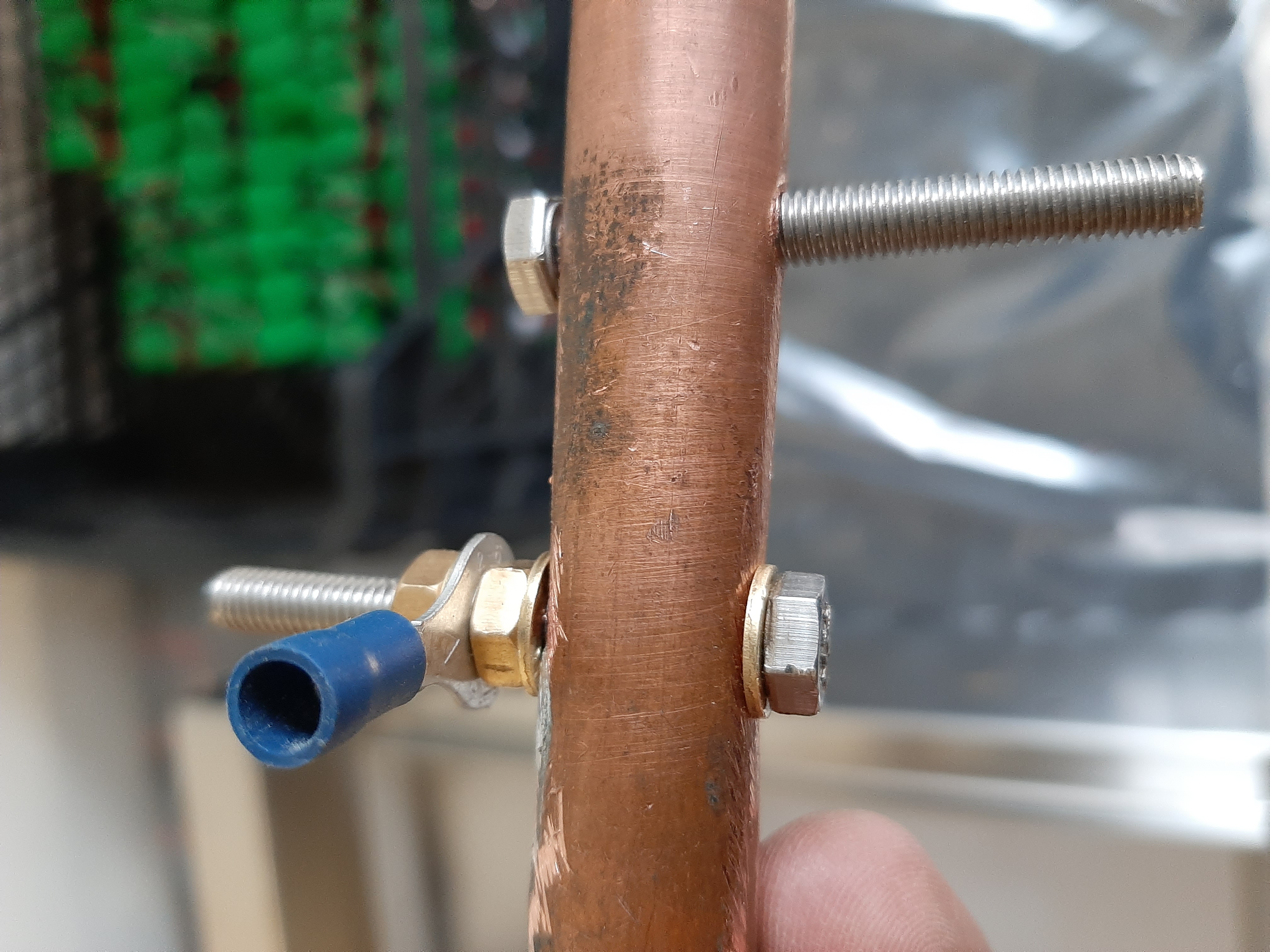

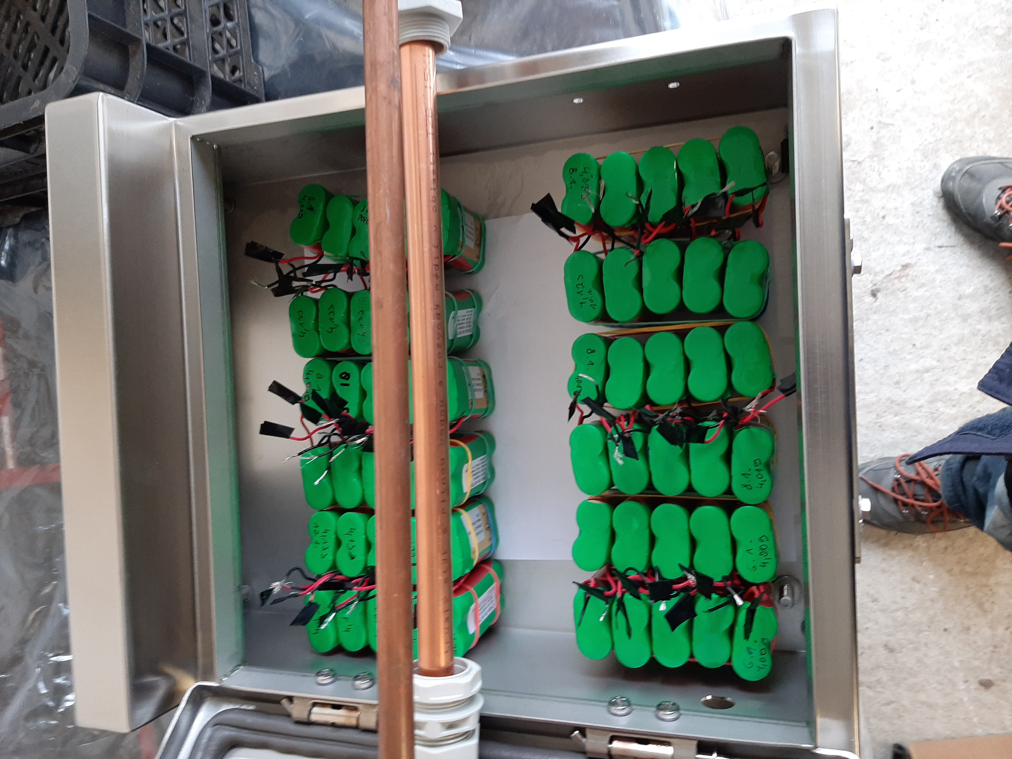

Zdravím,

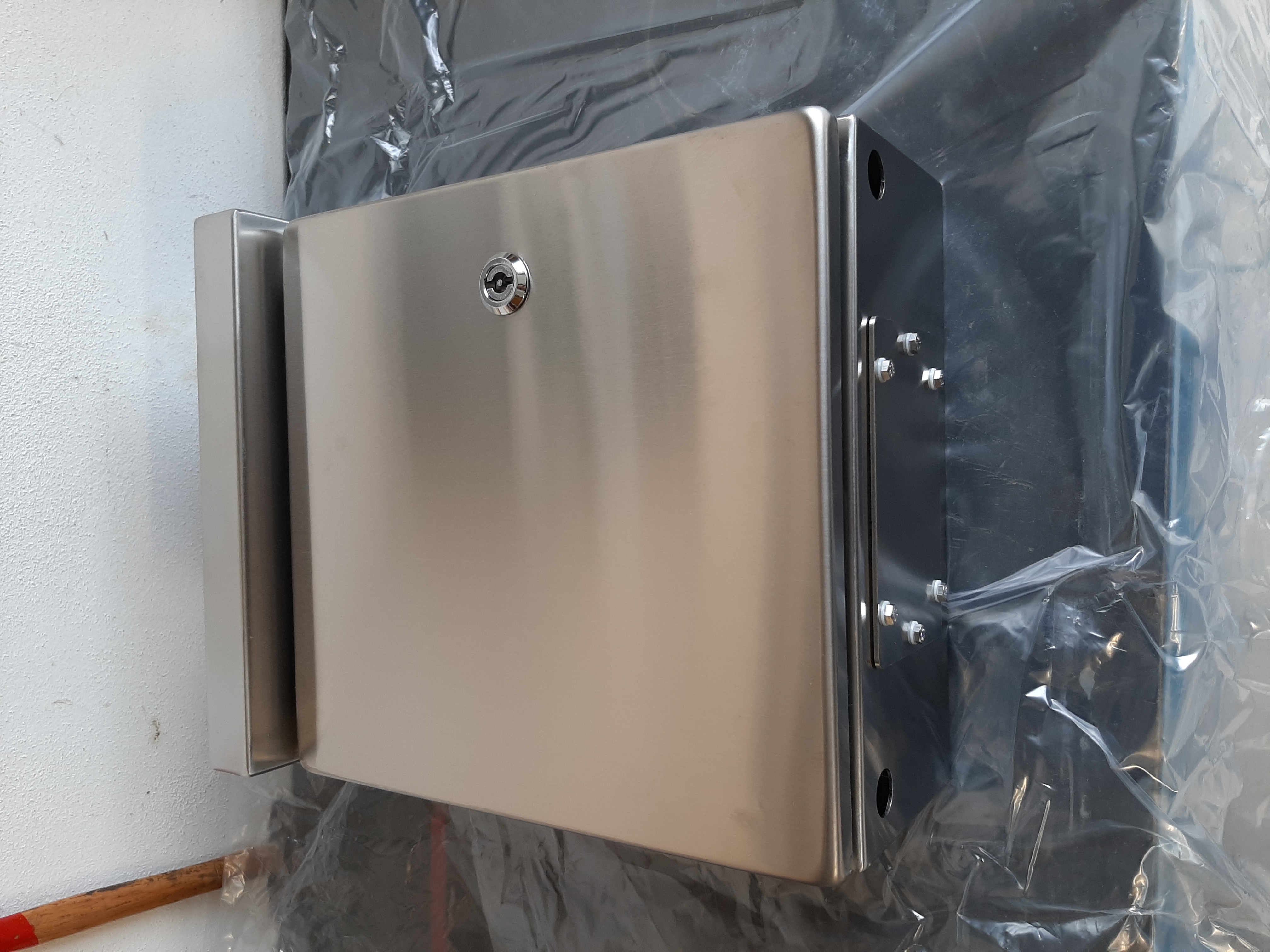

chtěl by prosím požádat o konzultaci k uložišti které budu stavět. Základ budou články které mám od Oty originál zapojené 2P. Mají nějaký interní ochranný obvod a pojistku. Zapojení bude pro začátek cca 80P x 15S. Rozšířitelné na 160P
Každý P blok bude umístěn v samostatném nerez rozvaděči. Rozvaděče budou vylepeny Perinaxem a sklolaminátem. Ty budou v regálu vždy po třech vedle sebe na výsuvné polici. Regál bude v podstatě uzavíratelná skříň obložená Cetris deskou. Umístěn bude v nevytápěné garáži. Na zimu bych si udělal nějaký tepelně izolační návlek.
Jako sběrnici a zároveň propojení rozvaděčů v řadách bych chtěl použít topenářskou trubku 15x1mm. Ta by byla uchycena běžnou vývodkou. Na koncích bych trubku zmáčknul a provrtal díru a připojil propojku jednotlivých polic vodičem 50mm.
Jednotlivé bloky článků po 20 kusech P bych připojil Wago svorkou ke svorníku, který bych provrtal trubkou. Použil bych mosazné šroubky.
Na baterce bude pak nějaká BMS. Poprosil bych o radu k těmto věcem:
1) 2P baterky mají ochranný obvod. Myslíte že je to dostatečné jištění? Případně bych Wago svorkou připojil jen mínus pól a vodič od plus pólu bych zeslabil například připájením tenkého drátku.
2) Nebude něčemu vadit že budou vždy 3 bloky ( rozvaděče ) v řadě spojeny napevno do série ? Trubku bych nepřerušoval. Procházela by z jednoho rozvaděče do druhého.
3) Nevím zda je to připojení na cu trubku dostatečné. Případně bych ty mosazné podložky k trubce zkusil připájet. Řezání závitů do tloušťky stěny 1mm nepůjde. Jedině použít nějaký samořezný šroubek.

Ja by som sa len vyjadril k tým wago svorkam. Neviem sice aké plánuješ použiť, ale určite by som sa im vyhol. V ideálnom prostredi je to super vec, no stačí zväčšená vlhkosť ,prípadne agresívnejšie prostredie ,alebo jedine prehriatie a problém je na svete.Tomanjan píše:Zdravím,

Wago originál páčkové. Ty rozvaděče jsou stavěné pro oplach horkou wapkou. Tak by neměla být vlhkost problém.Joskob píše:Ja by som sa len vyjadril k tým wago svorkam. Neviem sice aké plánuješ použiť, ale určite by som sa im vyhol. V ideálnom prostredi je to super vec, no stačí zväčšená vlhkosť ,prípadne agresívnejšie prostredie ,alebo jedine prehriatie a problém je na svete.Tomanjan píše:Zdravím,
Nepoužíval by som dvojice. Rozobrať tie dvojpacky a premerať kapacitu sa oplatí. Tiež spoliehať sa na ochranný obvod miesto drôtika by som nechcel.Tomanjan píše:Mají nějaký interní ochranný obvod a pojistku....
... topenářskou trubku 15x1mm. ....připojil propojku jednotlivých polic vodičem 50mm.
Použil by som radšej štandardnú elektrickú inštaláciu ( kábel s očkom ), káble môžu mať menší odpor ako trubka, nevylučujem.
Neviem, či sú batérie použité, alebo nie. Rozoberal som použité packy ( asi z pokladní ), boli všetky vzorne na cca 4,05 V, ale pri testovaní kapacity sa mi zdali mäkké. Boli no name....

Sorryjako, ale mně se nezdá ta trubka. Pokud bude jen provrtaná jako na fotce, tak je tam celkem malá dosedací plocha. Možná bych zainvestoval a na spoje použil pasovinu. Ale to je jen můj názor. Ani nevím kolik A tam poteče.

Medená pasovinu sa dá zohnať ešte zo starých trafo zváraciek, pozri bazos a pod aj nefunkcnu
Tam bola kvalitná med, dnes už aj tie trúbky niesu všetky z čistej medi.

Záleží taky, jaký čekáš vy a nabijecí proudy, předpokládám, že do 100 A. Pak ti na krátký propoje stačí něco o průřezu 16 - 25 mm2. I bazošová pásovina může stát víc, než nové lano. Nemluvě o tom, jak se s tim pracuje. Ale vim prd, jak to máš v plánu, tak nechci pindat. Jen chci naznačit, že ten průžez zas tak brutální nemusí nutně být.
Vize sólo rozvaděče pro každý článek je bezpečnější, ale pracnost skoro nepřiměřená, prostorová náročnost velká. Já mám baterku téměř hermeticky uzavřenou v plechové bedně, z plechové bedny je výdech trubkou ven, aby si to případně odfouklo ven.

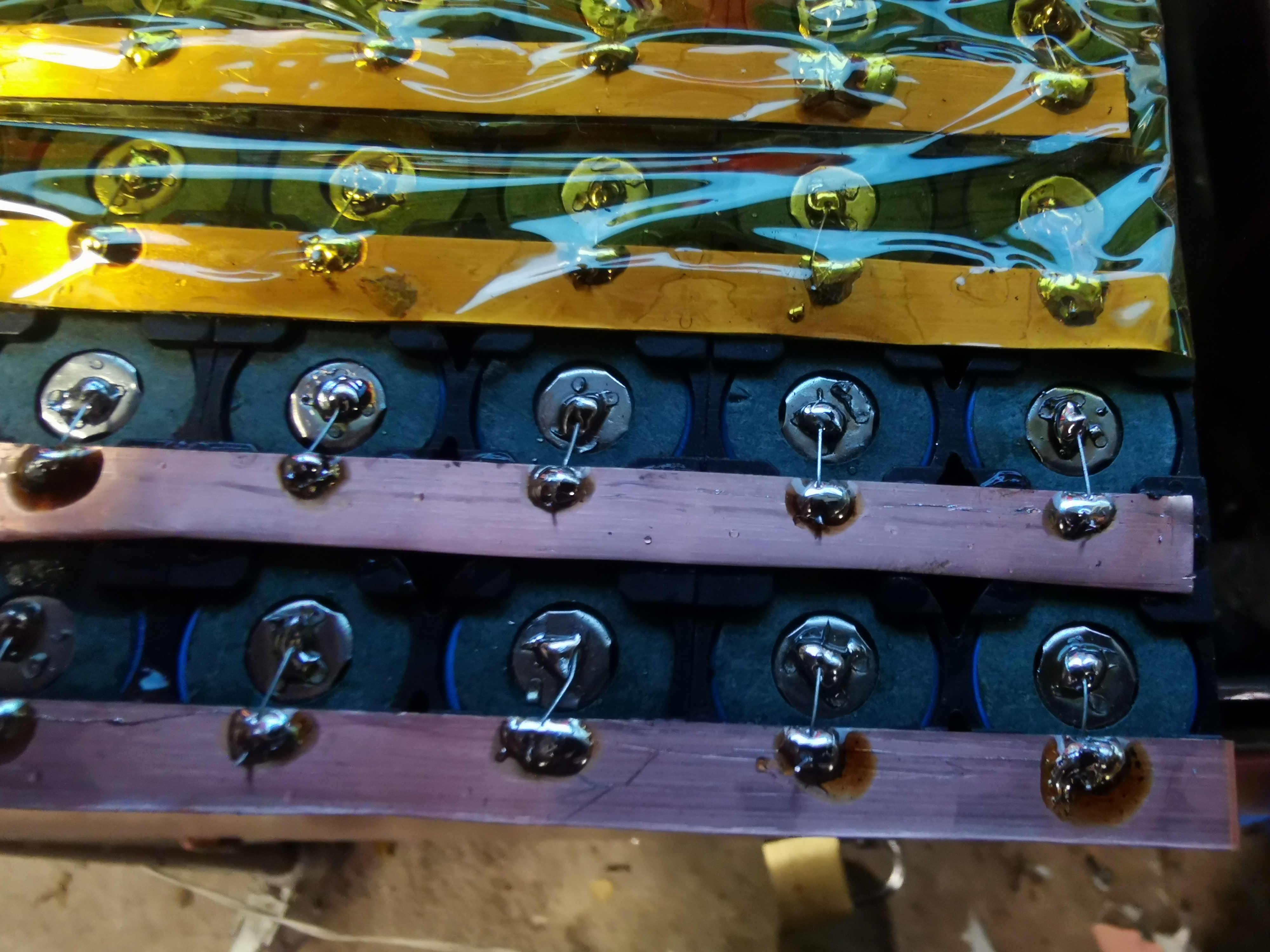

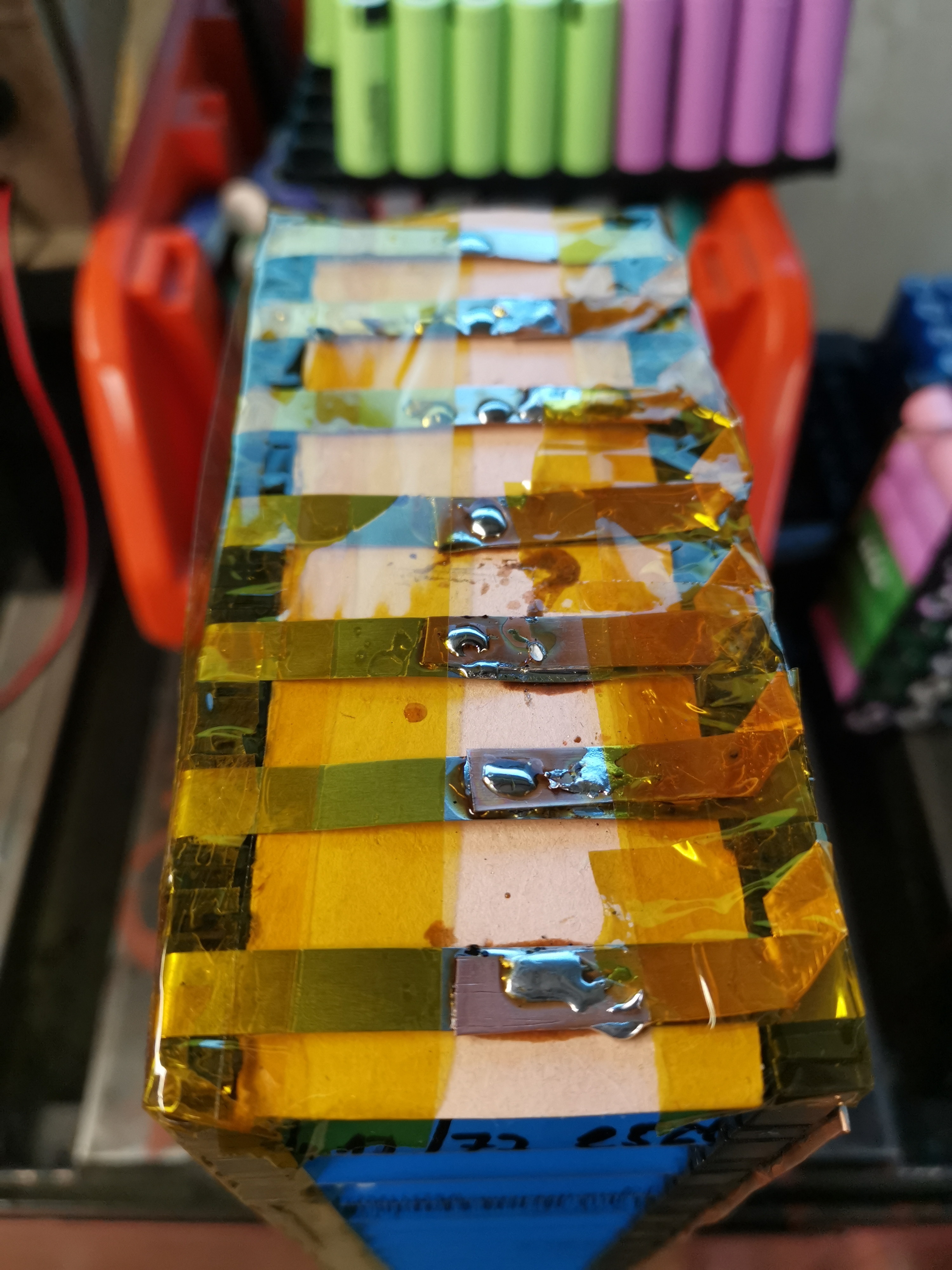

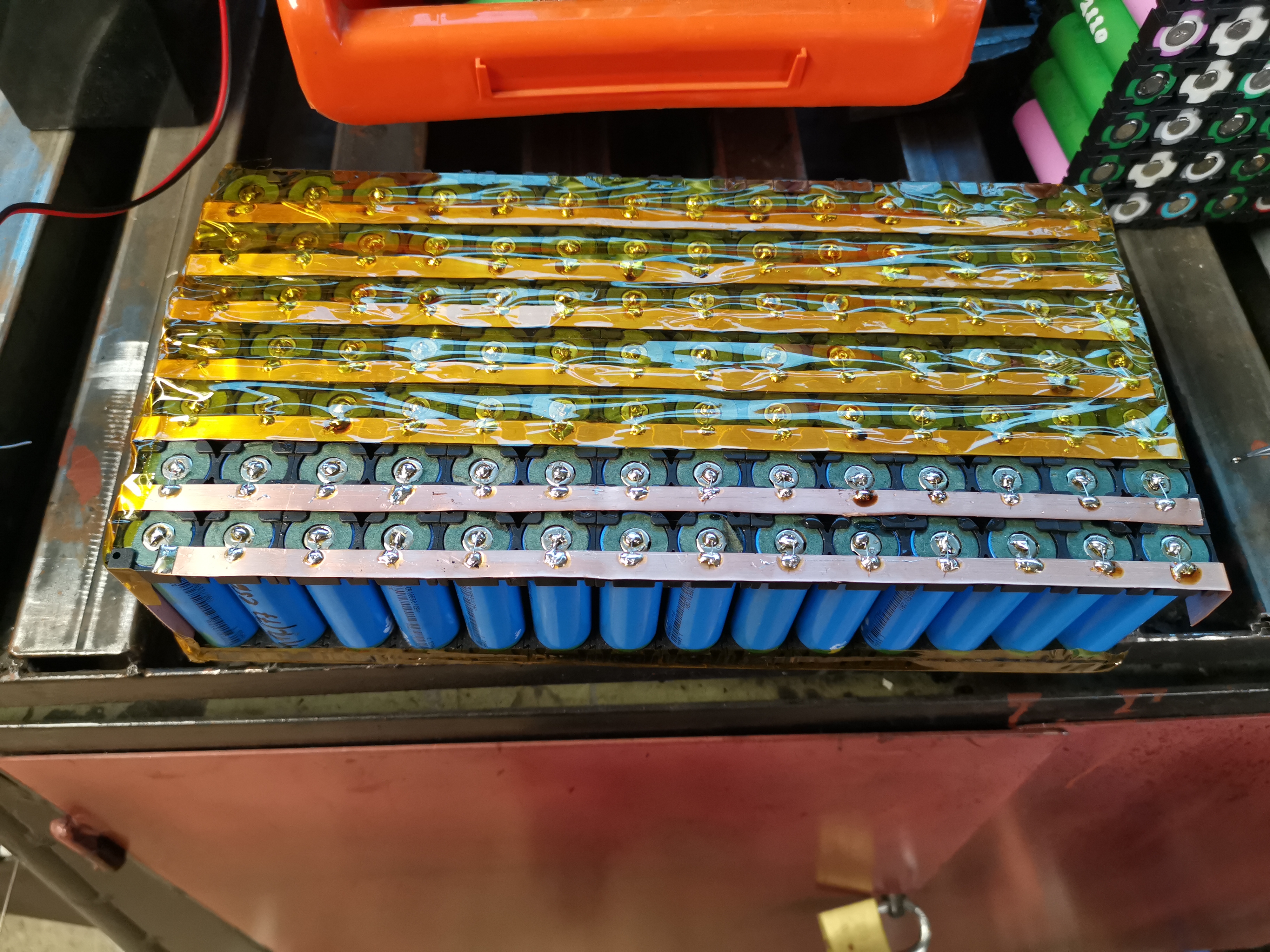

zacala stavba,14p7s, 24V 40Ah max prud ktory pojde z packu 15A, bude tam cinska BMS, minus som bodoval 4 body na clanok 0,2niklovym plechom, plus spajal cez poistkovy drat na medenny plech 0,2mm siroky 7mm, prelepene foliou odolnou do 300°C, cely pack bude v nerezovom boxe
ďalšie budu 20p7s, vsetko do solaru pojde
