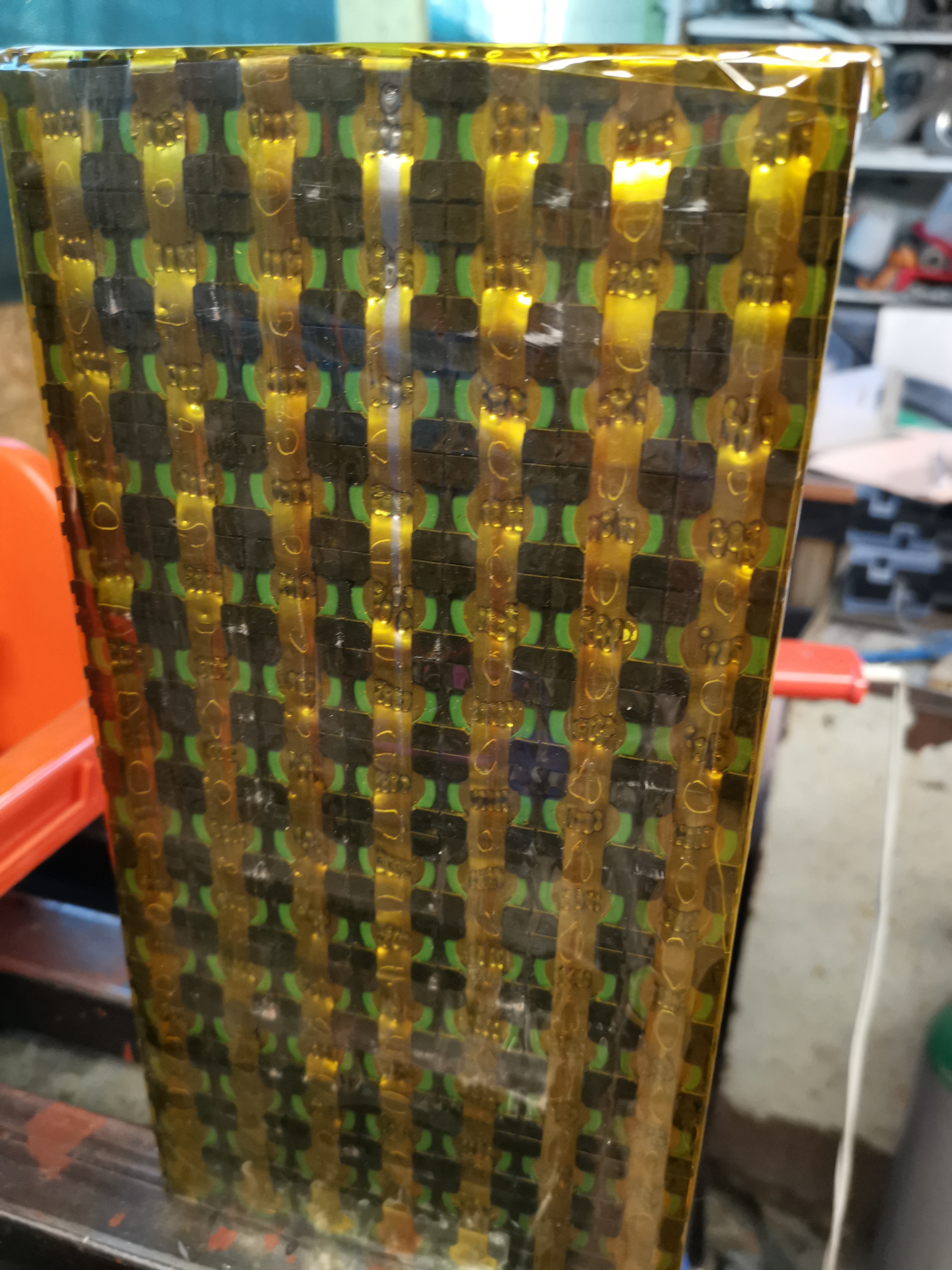

Ne. 2P přímo, pak 14S, pak 18P, pak 3P. Ale všechny mezi-článkové spoje byly propojeny navzájem, bohužel nedostatečným průřezem. Rozbalancování se nekonalo. Bylo to vždy +/- srovnané (ne tak dobře jako teď dU max 0.005mV) nic kvůli čemu by se mohl nějaký přepólovat. Paralelně bylo tedy všech 108 ks, nemělo to však ty pojistky. Na některých místech ty spoje na PCB by jako pojistky zafungovaly, byly tam ale některá místa která by se nepřepálili. Pomalu se všechny vyrovnávali. Měl jsem ještě větší kapacitu než nyní, z 1512 kusů se odebíralo nebo nabíjelo tak 20A max ve špičce.Joskob píše:ak si dobre pamätám tak u teba bol problém v tom, že si mal jednotlivé články v sérii, A tie série následne spojené paralelne. Opravím ak sa mýlim.
To podľa môjho nesmelého tvrdenia malo za následok ,že slabšie kusy umreli, alebo stratili kapacitu , nakoľko sa mohli rozbalancovat bez akéhokoľvek indikovania v systéme.
Jak říkám, odchází články naprosto běžně, bohužel se sem tam stane, že ten pojistkový drátek je třeba, bez něj se něco přehřeje.
