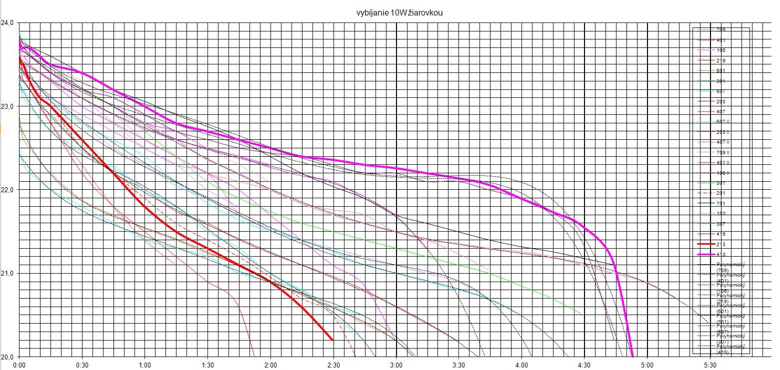

Včera som vyčerpal batériu k "projektovanej" hranici 3,40 V / článok a po pauze som zmeral napätie naprázdno na jednotlivých packoch ( V ) :
3,49
3,48
3,48
3,49
3,48
3,47
3,49
3,49
Počas nabíjania sa napätia veľmi rýchlo vyrovnajú na nemerateľný rozdiel. Rozptyl nastáva len pod "kolienkom".... cca 3,55 V.

Osobne to robím tak, že meriam kapacitu za podmienok veľmi blízkych ďalšiemu užívaniu. Pôvodne som robil dvojaké meranie kapacity, zhruba prúdom 50 mA a prúdom 450 mA. Niektoré články vykazovali malú kapacitu pri veľkom prúde, hoci 50 mA dávali bezpečne 24 hodín a viac. Tak aké prijať rozhodnutie, vyhodiť ?
Preto sa tiež podivujem tým, čo skladajú batériu z použitých batérií a hodlajú ich nabíjať na 4,0 až 4,1 V. Kto má trochu úcty k vlastnej práci a predovšetkým k času, ktorý to vezme, neurobí takú hlúposť.
Poznáte zhruba schému životnosti v cykloch pre NOVÚ batériu :
4,2 V / 300
4,1 V / 600
4,0 V / 1200
3,9 V / 2400
A to staršie batérie začínajú v tejto schéme len od 4,1 V / 300.
Z rozobratých packov bolo slabých 10 % na napätí 4,1 - 4,15 V. A mnohé z ostatných mohli byť 8 hodín denne v doku ( a potom stále !!! ) na tom istom napätí....
