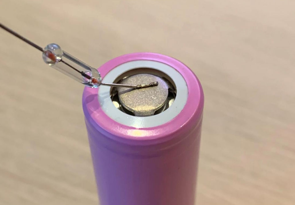

rottenkiwi
Příspěvky: 5451
Registrován: pát úno 13, 2015 2:24 pm
Reputace: 287
Lokalita: SO, SK
Bydliště: SO, SK
Nový příspěvek od rottenkiwi »
Pri tomto obrázku som si uvedomil, aká je dnešná komunikácia primitívna.
Keby namiesto obr. tu bol nejaký 3D_VR_file, kde si ja doma pomocou rukavíc
chytím tento produkt do rúk, otestujem ako to drží, to bodovanie,
otestujem iným VR modulom, keby sa tá poistka prepáli, ak je na nej napísané,
XY, ale budem ju v mojej konktrétnej realizácii ovievať fanmi, lebo takto
mám doma ovievané 18650. Keby sa takejto komunikácie dočkáme ?
