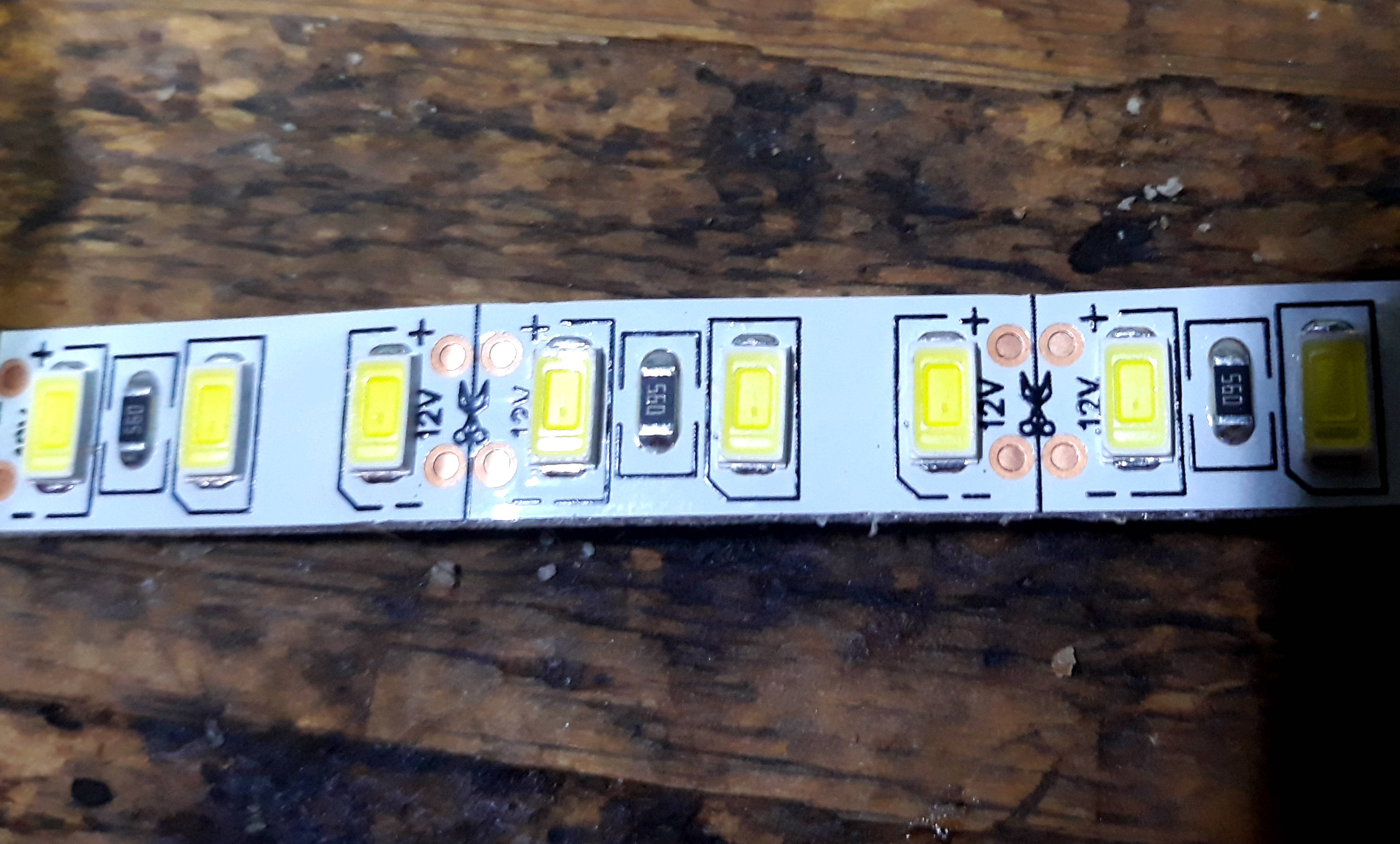

Prišli mi včera LED pásiky z Činy, tak som to aplikoval priamo na skrinky, zospodu.
Pri 10.8 V na vstupe pásikov to žerie 26 W a meria to cca. 4 m.
Može to tak ostať, či to treba dať do Al líšt ?

Hliníkové listy pomôžu hlavne z hľadiska chladenia, estetiky a taktiež na linke môže vznikať para ktorá môže škodiť týmto pásikom pokiaľ niesu zaliate.
Sú listy aj s plastom priehľadným a dajú sa zafrezovat do linky. Doma také mam a vizera to fantastický.
Na druhej strane pod linku bezne nevidno, kto by tam pozeral okrem vedúcej stravovania ktorá tam bežné vraj utiera a umýva prach.

Pasek bez AL listy znamena ze se LEDky budou prehrivat a budou mit o hodne kratsi zivotnost.mobilik píše:Hliníkové listy pomôžu hlavne z hľadiska chladenia, estetiky a taktiež na linke môže vznikať para ktorá môže škodiť týmto pásikom pokiaľ niesu zaliate.

A koľko stojí 4 m Al lišta ? Cca. 25 € aj dopravou ? Potom sa mi lepšie oplatí o 5 r. kúpiť
u Číňana 5 m LED.
u Číňana 5 m LED.
ne, bude to podstatně dřív, možná už letos zhasnou některý trojice LED, teda pokud to jsou led na svícení, tj 14-20W/bm, pokud jsou "dekorační" do 5W/bm, tak vydrží dlouhodobě i bez hliníku, pokud se podaří udržet napětí do 12V. V ČR od 60Kč/bm, třeba zde https://www.t-led.cz/listy-a-profily-pro-led-pasky/
- willcz
- Příspěvky: 590
- Reputace:106
ono je to hlavne hodne poznat kdyz si clovek necha kousek toho pasku a pak jej po roce sviceni porovna.
vysokou teplotou starne luminofor, prehrivaji se cipy, atd.
jako AL lista se da v nouzi pouzit i bezna elox alu L lista z hobymarketu, je to lepsi nez nic, lip se to nekam sroubuje, lepi, atd.

Sú to takéto LED, majú opt. temp. do 60 *C, ale moje majú na dreve cca. 35 *C.
Ešte mám 6 m odložených. Mám ich na 10.8 V.
Neviem ako by to vyzeralo na zelenej reflexnej veste na bike.
Alebo ako lem okolo prilby.
Aha, takže dekorace... Tenhle sáček na led pásky používají všichni číňani. Spíš je zajímavý, jak jsou velký vlastní LED na pásku a jakej odpor je připojenej ke každé trojici.
- Lokalita:SO, SK
Pásik vyzerá takto:
12*12/560 = 0.2571 ......... 0.2571*100= 25.714 W na meter
10.8*10.8/560 = 20.82 ...... 0.2082*100 = 20.8285 W na meter
To mi nejako nevychádza, lebo 4 m dávajú u mňa pri 10.8 V, 26 W.
Tak som to ešte raz premeral, teraz je to 10.45 V a 3.04 A, čo by malo byť 31.768 W na 4 m.
10.45*10.45/560 = 0.1950 .......... 0.1950*100 = 19.5 W na meter
Len nevieme odpor LED chipu.
matematika dobrá, lae se špatnými čísly. Odpor není 560 ohm ale 56 ohm. 3x led v sérii cca 9.9V. Potom na odporu bude pro 10.8V: 10.8V-9.9V= 0.9V, proud 0.9V/56ohm= 16mA, podle oka je to 120 led/m, tj 40 trojic, to je 0.65A/m, což je cca 7W/m, 4m potom 28W. A to jsem 600km daleko a nic moc sem se od tebe nedozvěděl
Potom při 12V : 12V-9.9V=2.1V, 2.1V/56Ohm=37.5mA, potom 1.5A/m, což je cca 18W/m. Ale pokud mají led 3.2V, tak je zase všechno jinak. A ještě jeden detail - nepětí na LED s teplotou klesá, takže při buzení konstatním napětím roste proud. Proto je lepší regulovat proud, a ne napětí...
Myslím si, že čipy v LED mají v tvým provedení přes 70°C, ta tvoje kamera asi předmět velikosti 30mil nedokáže rozlišit a dělá průměr všeho kolem. Ale kdo chce kam...

No mám to za DC-DC 3 - 40 / 0 - 32 V, kde sa dá regulovať aj prúd aj napatie,
lenže mám na to napojené ešte ďalšie LED, tak tažko tam nastavím prúd.
Uvidíme o rok, či tie chipy vydržia.

Ja co mam zkusenost s pasky LED tak se jak rika kodl casem prehrejou... Nechladi se a 60 stupnu dlouhodobe na LED taky nic moc. Me osobne co sem pouzival chipy 5050 smd se vyplatilo pouzit mensi napeti prave kvuli teplotni zavislosti. Jinak nekupoval sem led profil na ne ale jen L profil nasrouboval do linky zespodu a bylo 5 let fungoval pak sem se prestehoval
- Lokalita:SO, SK
Mám tu nad hlavou LED 12 V - MR16 - 6 W x 8 ks, mám ich asi 5 - 6 rokov, sú na dotyk horúce
a stále svietia OK. Tie LED pásiky sú na dotyk vlažné, nemožu mať 60 *C ako tie nad hlavou.

Důležitá je teplota přechodu, nikoliv pouzdra nebo povrchu... Bez znalosti LED těžko pokračovat...
- Lokalita:SO, SK
No ale ako zistím Tjuction, keď Číňan k tomu nedal ani kusok papiera, na pásikoch nič nieje,
len odpor 56x10^0, tak ako z povrchovej teploty 38 *C vypočítam Tj ?
Predsa keď je teplota chladiča 60 *C a teplota pásiku 38 *C, tak musí byť Tjuction v MR16
podstatne vyššia, ako v led pásikoch, kde Tjuction je umerná { dodaný výkon - výkon chladenia }
Výkon chladenia je úmerný nejakej emisivite a vedeniu tepla pásikom a drevom.
Výkon chladenia u MR16 je úmerný konvekcii vzduchu okolo chladiča.
Takže musí existovať nejaký vzorec pre tú teplotu Tjunction, resp.
ako tam dať nejakú sondu teploty, keď termokamera klame ?
U CPUs je rozdiel Tj - Tcooler tým menší, čí je menej prechodov medzi jadrom CPU a coolerom.
Ak je tam teplovodivá pasta + obal + teplovodivá pasta + základňa coolera,
tak je ten zozdiel vačší, ako keď je obal vylapovaný a je tam kvalitnejšia teplovodivá pasta.
Rozdiel je podom ešte menší ak sa robí delid CPUs.
Tak niečo podobné musí platiť aj pre PN prechod u LED, záleží aké je vedenie
tepla tou pastou, ktorou je to prilepené na pásik a ďalej ako pásik odvádza teplo drevu/Al cooleru.
Viem zmerať len tú teplotu z kamery 38 *C a osvetlenie cca. 60 cm od stredu pásikov.
Takže z toho svetelného výkonu a výkonu len pri 10.44 V a 3.04 A, by sa dalo spošítať,
aké chipy sú tam a koľko majú lm na W a akú majú produkciu odpadového tepla.
