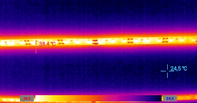

matematika dobrá, lae se špatnými čísly. Odpor není 560 ohm ale 56 ohm. 3x led v sérii cca 9.9V. Potom na odporu bude pro 10.8V: 10.8V-9.9V= 0.9V, proud 0.9V/56ohm= 16mA, podle oka je to 120 led/m, tj 40 trojic, to je 0.65A/m, což je cca 7W/m, 4m potom 28W. A to jsem 600km daleko a nic moc sem se od tebe nedozvěděl
Potom při 12V : 12V-9.9V=2.1V, 2.1V/56Ohm=37.5mA, potom 1.5A/m, což je cca 18W/m. Ale pokud mají led 3.2V, tak je zase všechno jinak. A ještě jeden detail - nepětí na LED s teplotou klesá, takže při buzení konstatním napětím roste proud. Proto je lepší regulovat proud, a ne napětí...
Myslím si, že čipy v LED mají v tvým provedení přes 70°C, ta tvoje kamera asi předmět velikosti 30mil nedokáže rozlišit a dělá průměr všeho kolem. Ale kdo chce kam...

No ale ako zistím Tjuction, keď Číňan k tomu nedal ani kusok papiera, na pásikoch nič nieje,
len odpor 56x10^0, tak ako z povrchovej teploty 38 *C vypočítam Tj ?
Predsa keď je teplota chladiča 60 *C a teplota pásiku 38 *C, tak musí byť Tjuction v MR16
podstatne vyššia, ako v led pásikoch, kde Tjuction je umerná { dodaný výkon - výkon chladenia }
Výkon chladenia je úmerný nejakej emisivite a vedeniu tepla pásikom a drevom.
Výkon chladenia u MR16 je úmerný konvekcii vzduchu okolo chladiča.
Takže musí existovať nejaký vzorec pre tú teplotu Tjunction, resp.
ako tam dať nejakú sondu teploty, keď termokamera klame ?
U CPUs je rozdiel Tj - Tcooler tým menší, čí je menej prechodov medzi jadrom CPU a coolerom.
Ak je tam teplovodivá pasta + obal + teplovodivá pasta + základňa coolera,
tak je ten zozdiel vačší, ako keď je obal vylapovaný a je tam kvalitnejšia teplovodivá pasta.
Rozdiel je podom ešte menší ak sa robí delid CPUs.
Tak niečo podobné musí platiť aj pre PN prechod u LED, záleží aké je vedenie
tepla tou pastou, ktorou je to prilepené na pásik a ďalej ako pásik odvádza teplo drevu/Al cooleru.
Viem zmerať len tú teplotu z kamery 38 *C a osvetlenie cca. 60 cm od stredu pásikov.
Takže z toho svetelného výkonu a výkonu len pri 10.44 V a 3.04 A, by sa dalo spošítať,
aké chipy sú tam a koľko majú lm na W a akú majú produkciu odpadového tepla.
