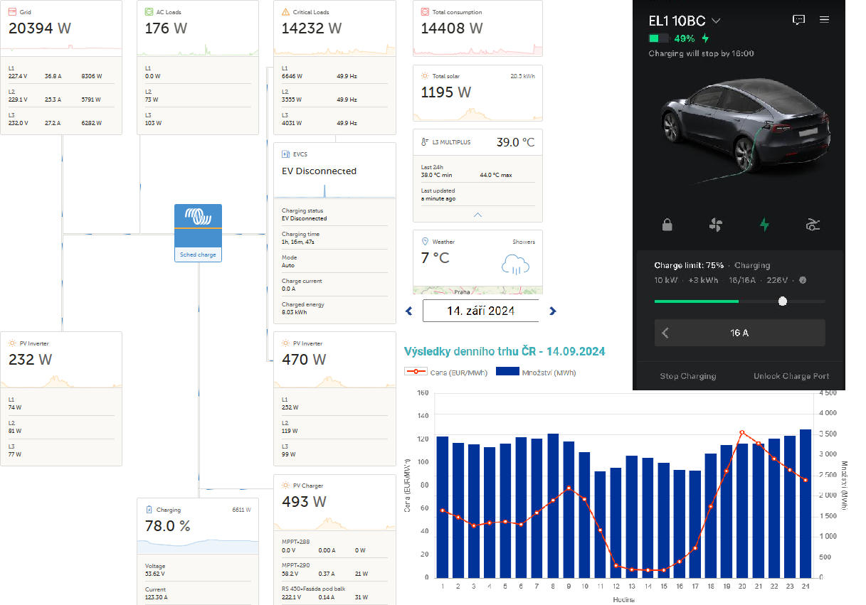

Občas se vyskytnou pochyby o ekonomice BEVu. Při spotovém tarifu máme pravidelně přiležitosti nakoupit za příjemné ceny. Třeba jako dnes za 0,22Kč/kWh => při tarifu D45d celkem 1,8 za kWh včetně daní, distribuce a DPH. To je pak 1km za 0,33 haléřů.

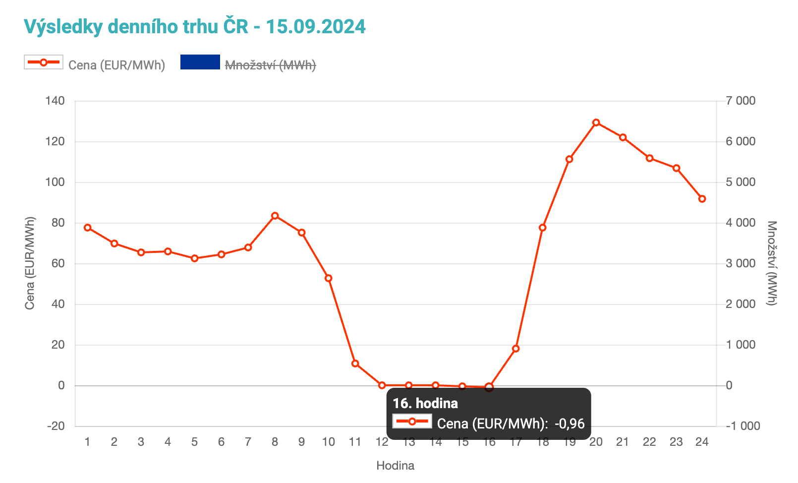

A zítra (v neděli) ještě o kousek levněji.Ronn píše: sob zář 14, 2024 12:39 pmTřeba jako dnes za 0,22Kč/kWh => při tarifu D45d celkem 1,8 za kWh včetně daní, distribuce a DPH. scrnabíjení20240914.png To je pak 1km za 0,33 haléřů.

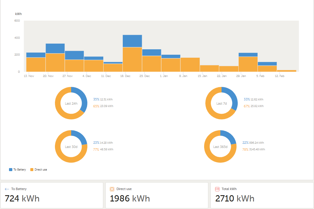

Určitě, vyplatí se vždy. Fungovat ti to ale nebude v případě, že potřebuješ topit 20hodin denně v kuse... Mám to nastaveno, tak, že prostě v době nízké ceny topím, navřívám, nabíjím a v době vysoké ceny tyto činnosti nedělám pokud nemusím. A abych se tim nemusel zabývat, stačí nastavit scheduled charging v autě a ve Victronu. A existuji i relátka, která sama podle ceny sepnopu na třeba 3 nejlevnější hodiny každý den.camel1cz píše: sob zář 14, 2024 12:57 pmNe by v téhle souvislosti zajímalo, jestli někdo tady spočítal reálnou výhodnost spotu, když elektřinou topím a v zimě potřebuju zhruba 1,5 MWh s tím, že prakticky nejsem schopný se vyhýbat zimním špičkám ceny elektřiny.
Já jsem přesvědčený, že ty nízké nebo záporné ceny v zimě zaplatím 2x... Pletu se?
Na tomto grafu jsou data z naší instalace. V tom sloupcovém grafu je modrou vyznačeno množství EE z Distribuční soustavy, krerá šla do baterek. Mno a u nás musí být rozdíl ceny min 40%, jinak do toho nejdu...
A vzpomínam si jak od 21.12... snad 14 dnů vkuse jsme jeli téměř zdarma... jednak je EE v noci téměř vždy nejlevnější a druhak je nízká cena za distribuci... Naklikej si zkusmo jak vypadaly jednotlivé dny: https://www.ote-cr.cz/cs/kratkodobe-trh ... 2023-12-21
