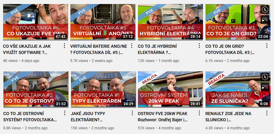

Snížení nákladů na energie začíná zajímat čím dál větší okruh lidí, včetně zcela naivních laiků. Souhlasil jsem tedy s žádostí svého dlouholetého kamaráda Tesláčka a natočili jsme spolu několik videí o principech a úskalích fotovoltaiky. Tedy hlavně o těch úskalích a principech, o kterých se většinou spíše mlčí, než mluví. Pro vás, mypoweráky starousedlíky, tato amatérská videa nemají žádnou hodnotu, neboť vše obsažené již dobře znáte. Můžete na ně ale nasměrovat kolegy z práce, přátele či známé, kteří se o možnostech domácích FVE chtějí dozvědět něco více, a bylo by dobré je aspoň trochu nakopnout správným směrem, než začnou plevelit toto či jiná diskusní fóra.
K nalezení jsou na Youtube playlistu zde:
https://www.youtube.com/playlist?list=P ... sdfvOj0rqu Sbohem,
