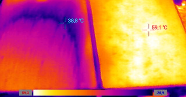

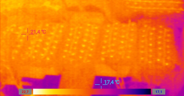

Tak na odporúčanie doc. Youdu som odfotil vychladený a nevychladený panel na jednej foto:
Vonku je teraz 27 *C.
Z panelov teraz ide cez 4300 W a 18650 po dobíjaní od rána majú takúto teplotu:
Ráno boli na 30 %, teraz sú ma 68 % SOC.

A v čom je riešenie Victron, BMZ či Pylontech lepšie ?
Majú aktívne vzduchové či aktívne kvapalinové chladenie ?
Ak by som mal niečo na svojich baterkách vylepšiť, tak je to práve chladenie,
ostatné ma nezaujíma, z peknej alebo prázdnej misky sa nenajem.
Ze ja mám baterky ofukované klímou a majú max. 22 *C a večer 18 *C
a Victron, BMZ či Pylontech sa potia v teple ?
Každých 8 *C 2x znižuje kalendar life.
