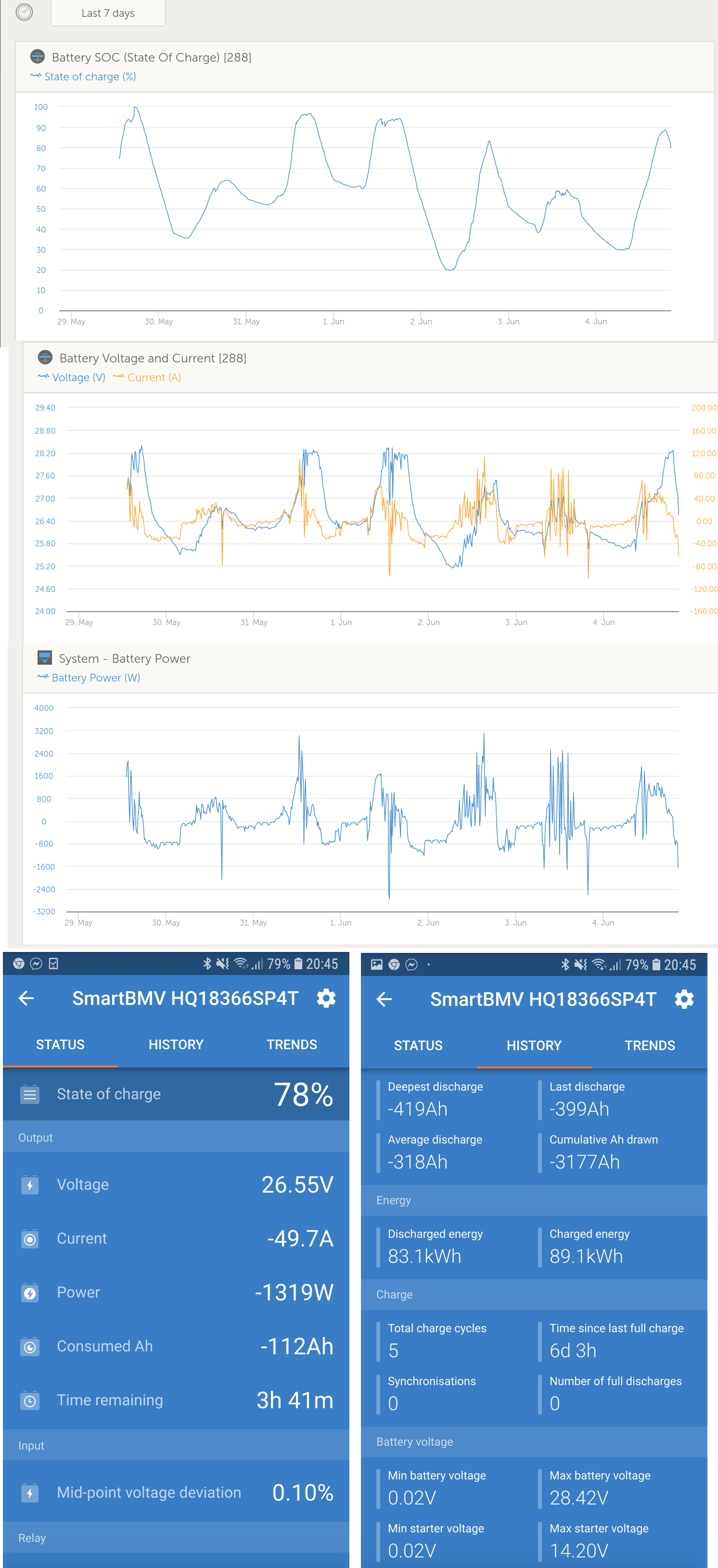

Tak na odporúčanie doc. Youdu som odfotil vychladený a nevychladený panel na jednej foto:
Vonku je teraz 27 *C.
Z panelov teraz ide cez 4300 W a 18650 po dobíjaní od rána majú takúto teplotu:
Ráno boli na 30 %, teraz sú ma 68 % SOC.

Moje týždenné spolunažívanie s BMV 712:
AKo z týchto grafov spočítať, koľko som urobil plných cyklov 0 až 100 % SOC ?
