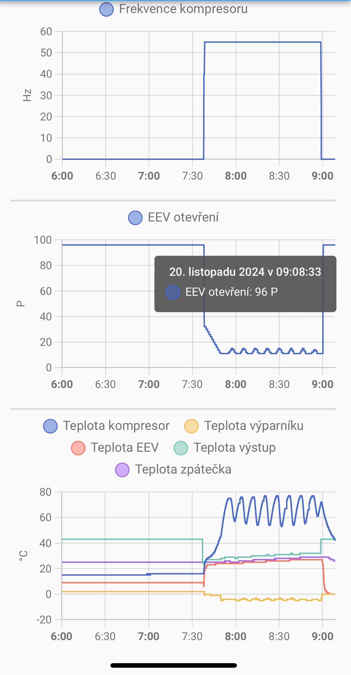

Pokládám otázku do fóra.Proč ten Grundig pracuje s tak divnými teplotami??? Není to tím, že jsou ty jednotky málo naplněný chladivem??? Měřil to nĕkdo??Ke komdenzaci chladiva potřebuje jednotka očividně velký tlak.

Tak EEV regulace 11-15. Ohrev topeni 32C. Zkusim dat EEV 10

Vyzkoušej. Podle mě se bude EEV více otevírat k teplotě vody 40st a ztratíš COP. Je vidět, jak pěkně podchlazuje výparník.Je to jak guma,čim rychleji do dna narazíš tím více tě odrazí.ElektroEzs píše: stř lis 20, 2024 9:15 amTak EEV regulace 11-15. Ohrev topeni 32C. Zkusim dat EEV 10

Vyzkoušej.Podle mě je toto dobrý nastavení.On se ten rozkmit mění podle měnících se podmínek.Třeba včera večer u nás pršelo a asi teplý déšť protože to topilo jak divý a já ubral na 13 a chodilo te pěkně.

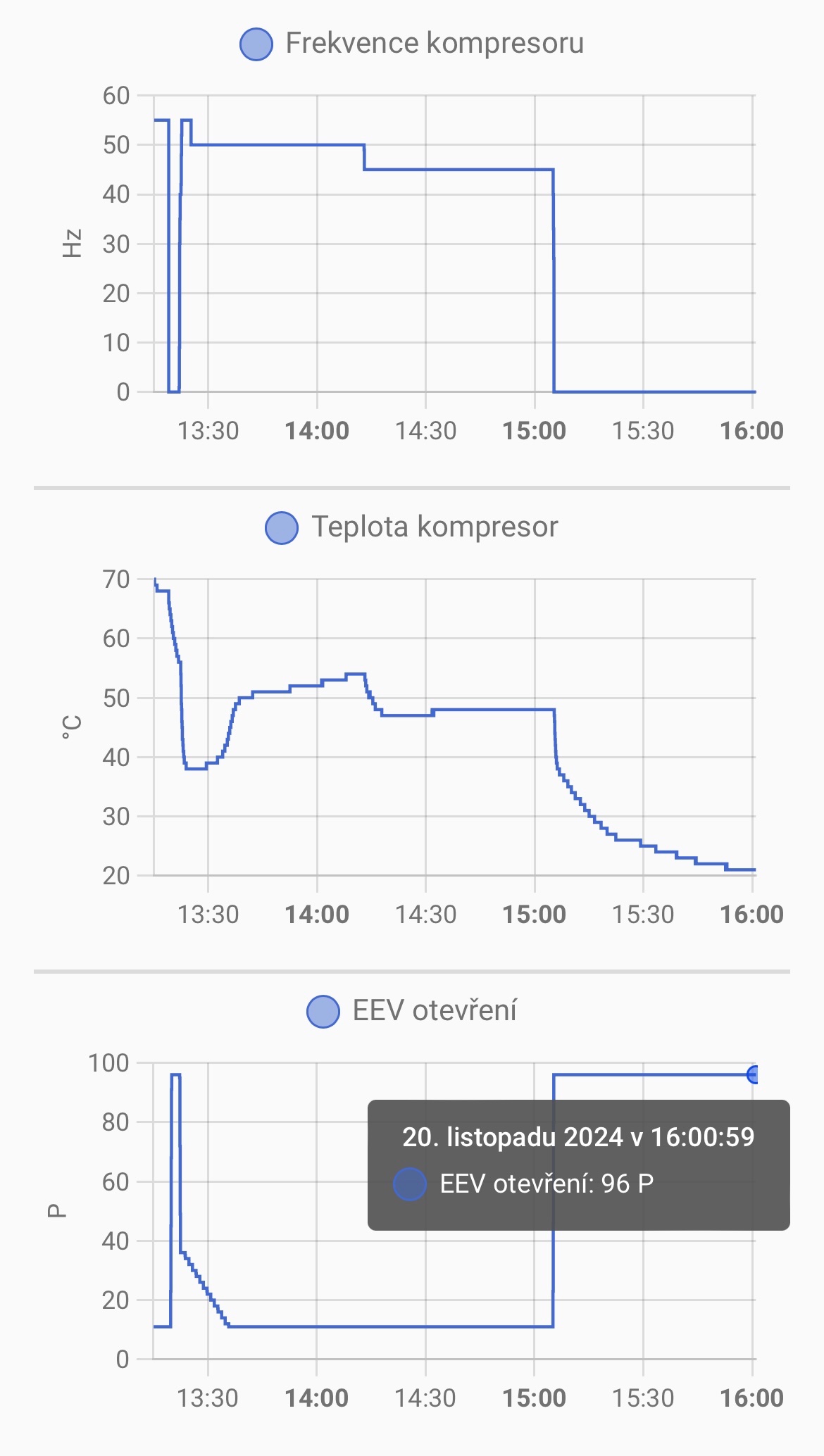

Kazdopadne nastaveni EEV 11 a 55Hz pri ohrevu TUV drzelo frekvenci 50Hz a nedokazalo to natlakovat jak bylo psano uz.
Ted jsem dal 70Hz a EEV 10 tak uvidim az zacne topit

Tak já jsem na 11 a 52Hz TUV bez problémů natopil na 44st.Teplotu výtlaku to drželo celou dobu okolo 75st.

Me to drzelo teplotu viz graf takze podle me nebyl tlak proto nevyjela teplota kompresoruFranta2776 píše: stř lis 20, 2024 4:58 pmTak já jsem na 11 a 52Hz TUV bez problémů natopil na 44st.Teplotu výtlaku to drželo celou dobu okolo 75st.
