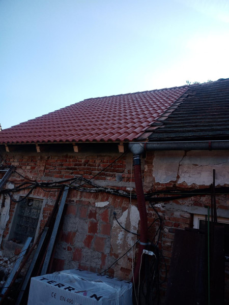

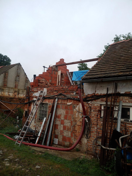

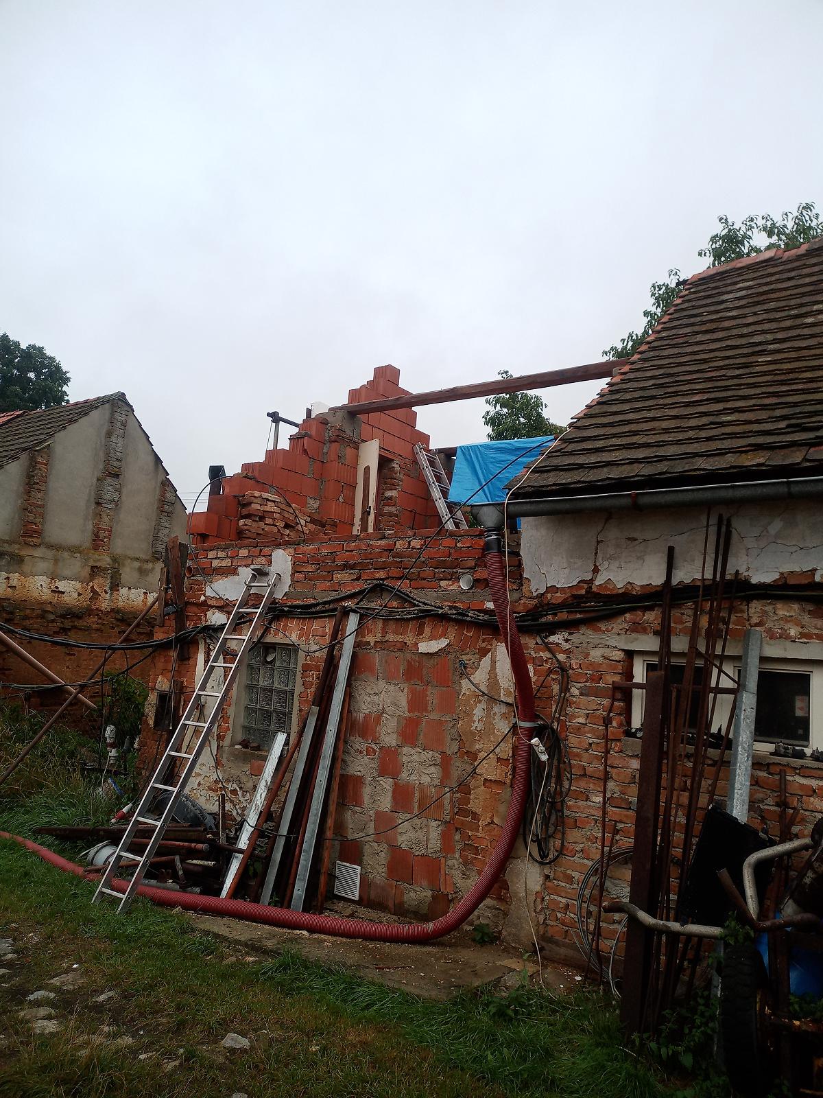

Musim se pochlubit,Začal sem dělat novou střechu na části dílny a už teť vím že na ní pude 9x410Wp.Na západní stranu.Elektriky není nikdy dost

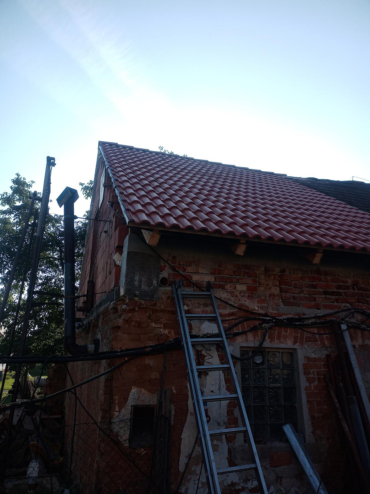

Tak sem pokročil.Střecha skoro hotová,první řada háků namontovaná.Jak to dělá člověk sám de to pomalu.

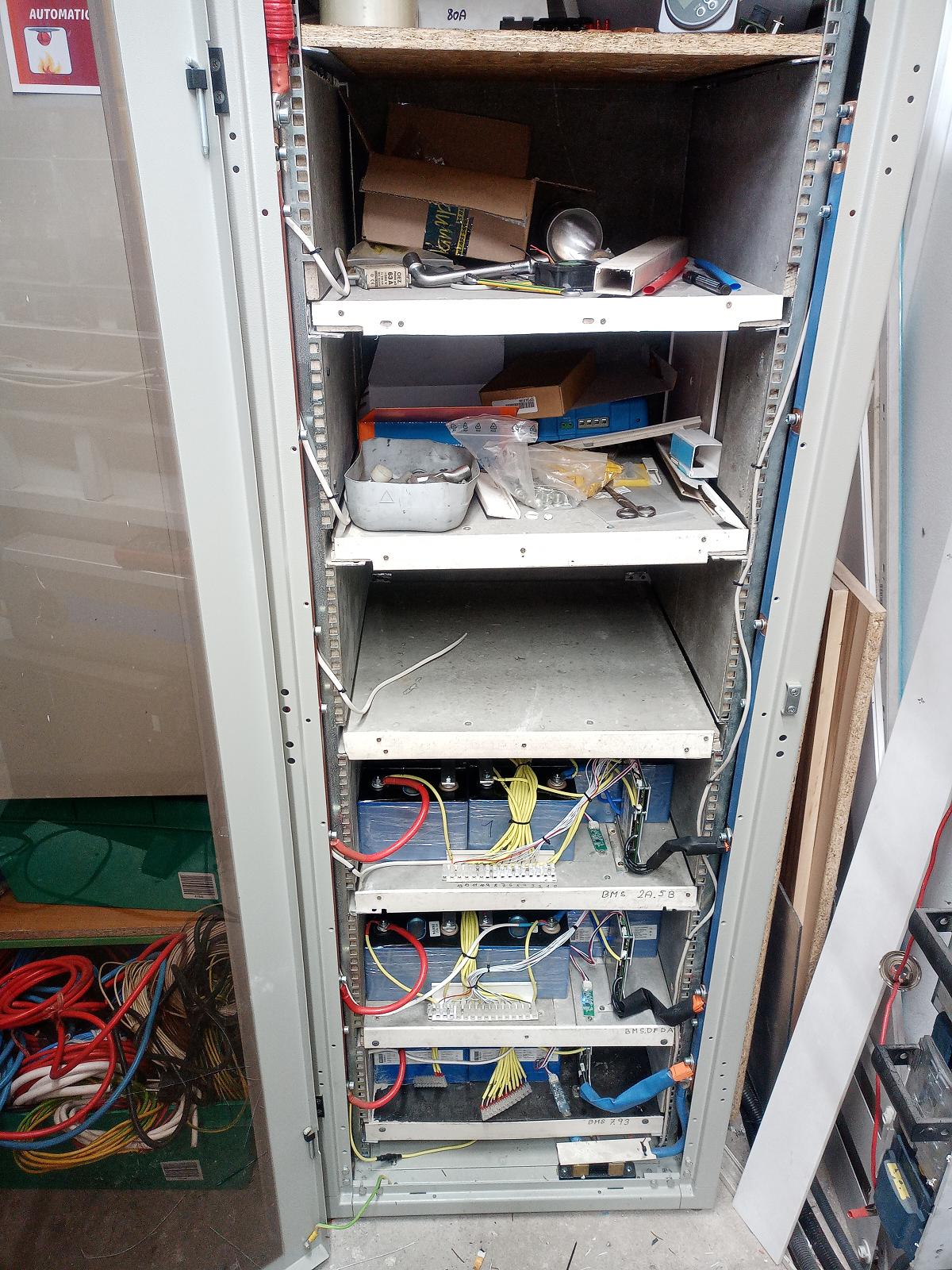

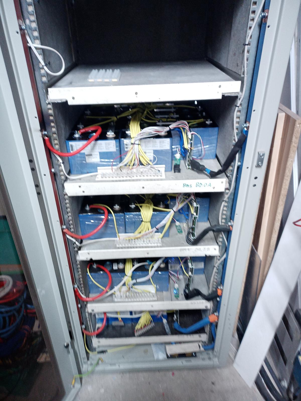

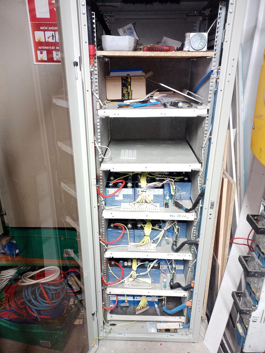

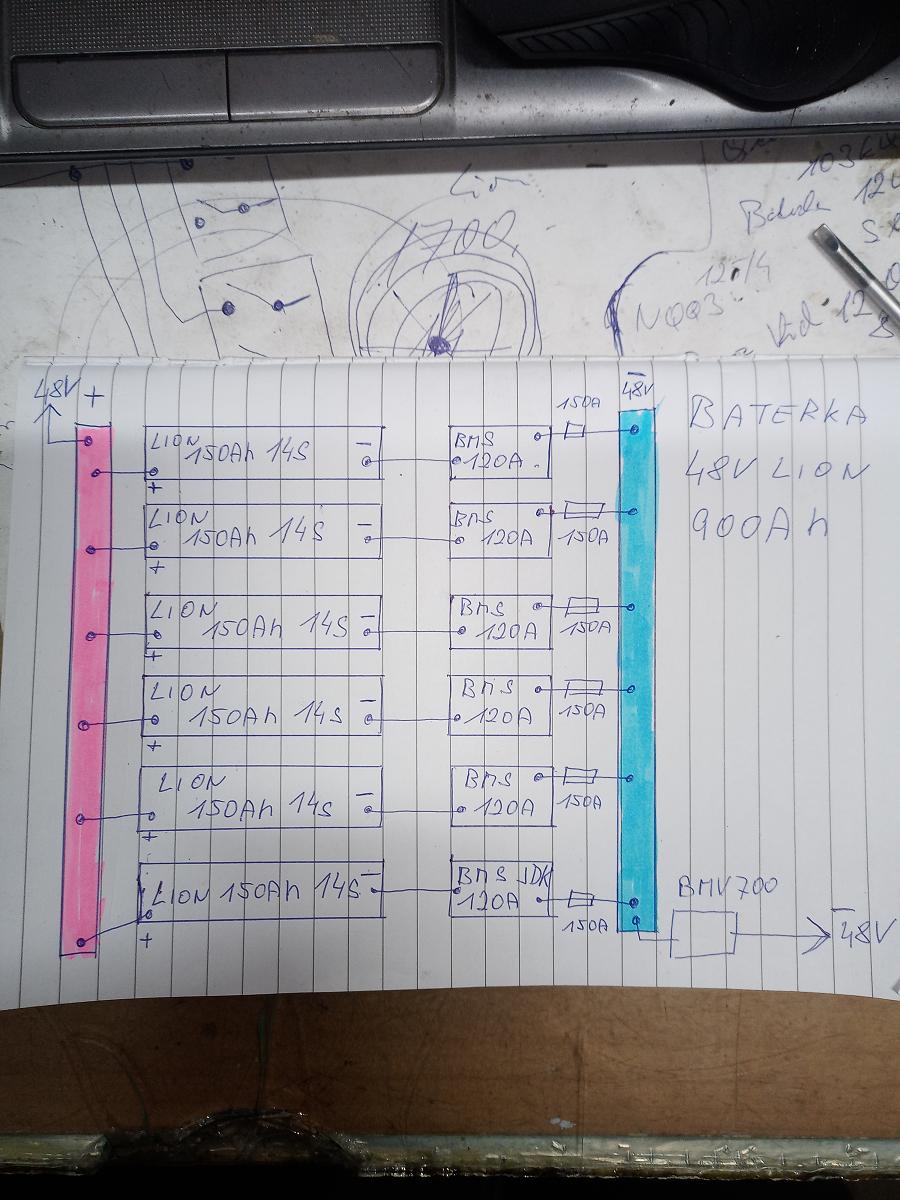

tak sem tu zase. Venku prší a tak sem dodal do rackový skříně další sadu baterek Lion 150Ah.
Celkem tedy 4x150=600Ah při 48V.Přemýšlím o další sadě,nebo dvě? .Ty prázdný 2 police mne dráždí. Ta horní je určená na měřáky a růzdné....

lepší foto

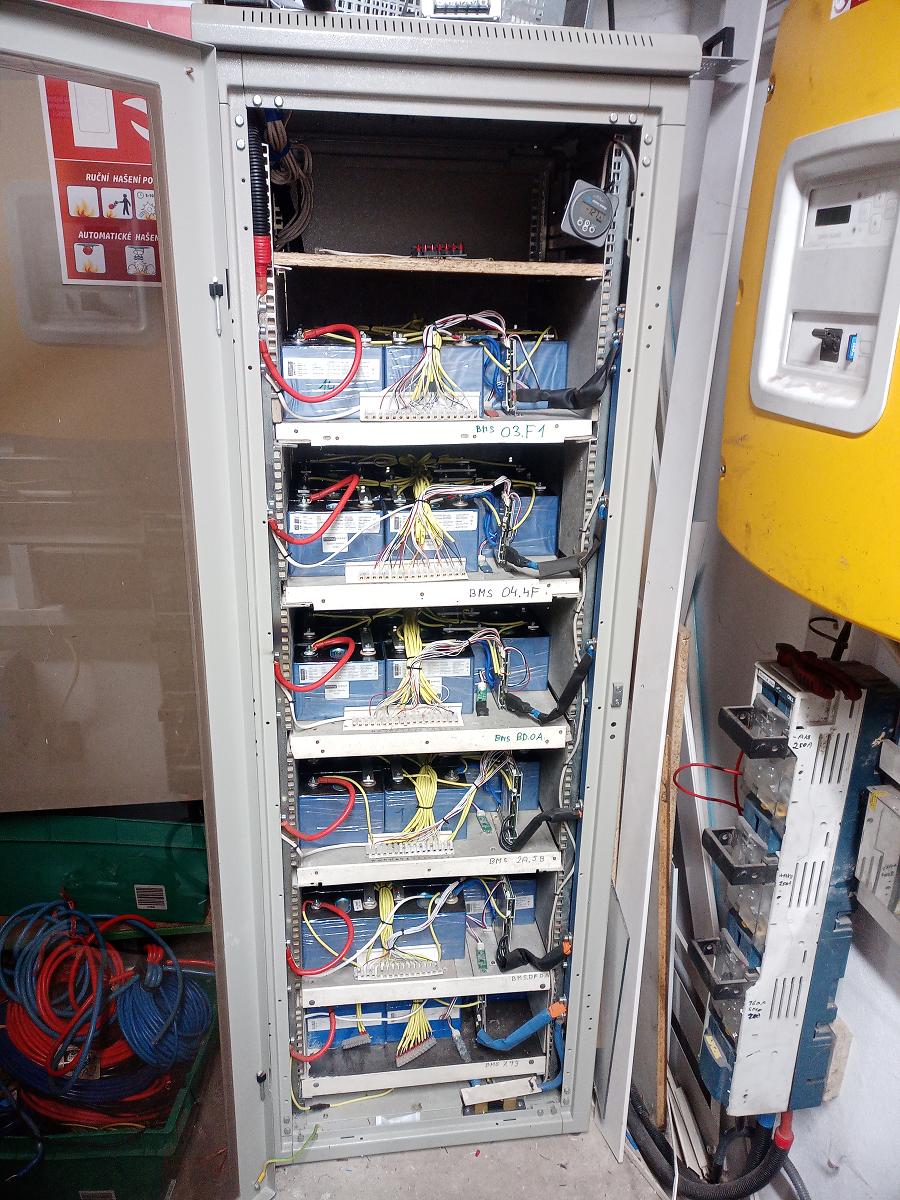

Tak sem neodolal a dokoupil další aku do racku.Konečně je plný jak sem ze začátku doufal.(vše je o penězích).
Baterky sem nakoupil od člena Mikel co má prodejnu. Tak sem se dostal na 48V 900Ah baterku a mohu pokračovat dál na můj plám napájet RD.Všechny baterky mám zapojený dle obrázku. Jen sem se chtěl zeptat co ještě udělat vrámci zabezpečení.
Hasící koule mám na stropě.Taky sem uvažoval dát do racku teploměr a kdyby teplota vylezla např:na 40stupňů že by se spustil alarm.Taky mne napadlo dát na každou pojistku od BMS paraelně led diodu.Doufám že kdyby se přerušila tak se mi na kontrolním panelu rozsvítí a budu vědět na kterým bateriovým poli je problém.Prostě špekuluji. Díky za připomýnky

Horní police je na Kontrolní panel ,a ta překliška pude prič.Zase dám cetris.
