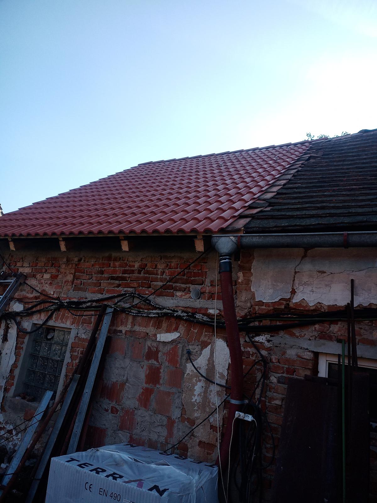

Musim se pochlubit,Začal sem dělat novou střechu na části dílny a už teť vím že na ní pude 9x410Wp.Na západní stranu.Elektriky není nikdy dost

Tak sem pokročil.Střecha skoro hotová,první řada háků namontovaná.Jak to dělá člověk sám de to pomalu.
