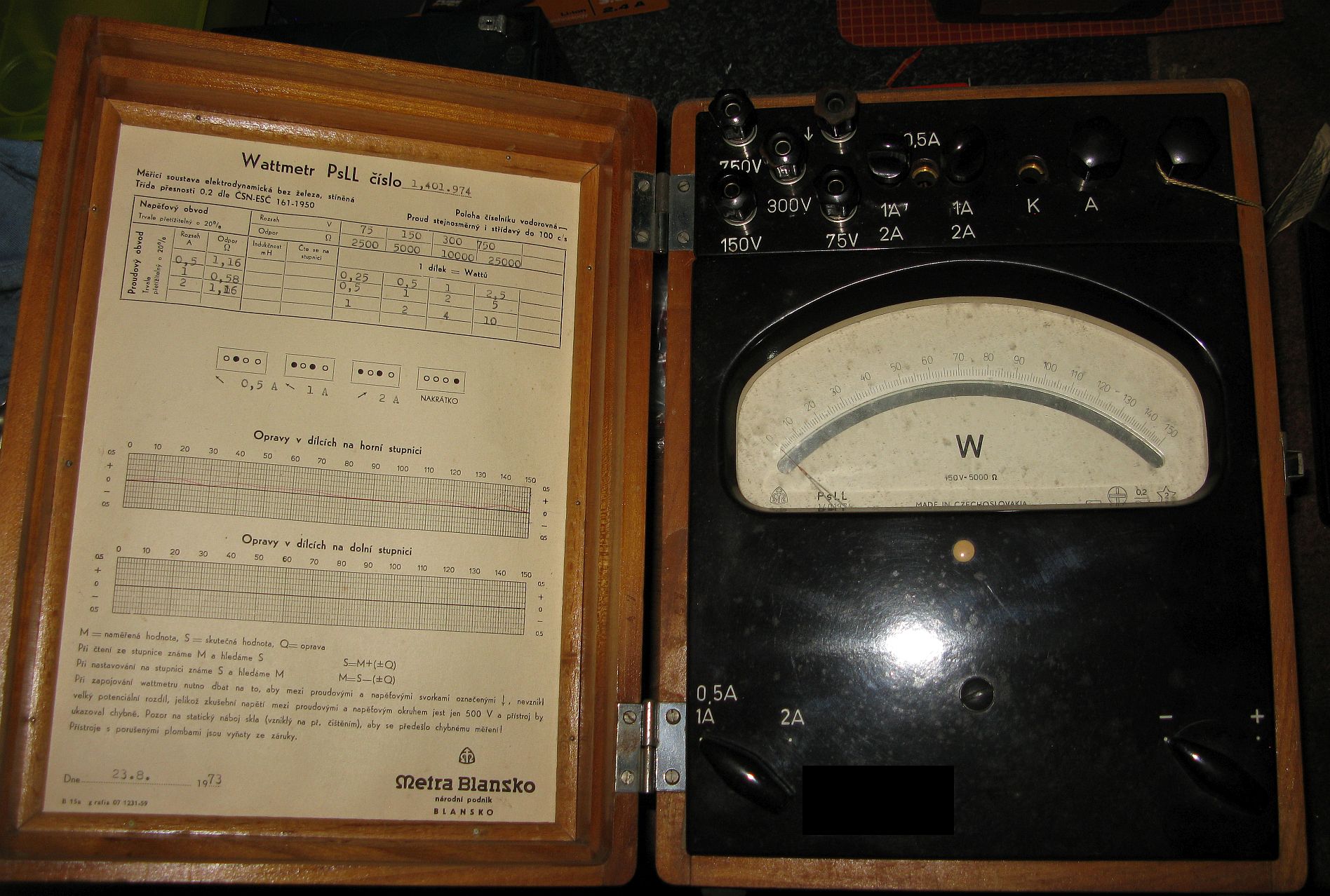

Dnes jsem prošel poklady co mám po dědovi a mám jen kapesní hodinky alá Voltmetr
a obrovský Wattmetr z r.1973
Ale není to použitelné na ty moje akumulátory
