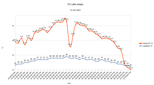

Nestoji, stoji od 9 do 18 €.
https://sk.farnell.com/adafruit/642/hig ... dp/2816441
https://sk.farnell.com/dfrobot/dfr0198/ ... dp/3517904
Do BMS 24 + 16 + 16, na kazdy clanok jedno
Do MPPT 2 + 2 + 2 + 2 , ambient, toroidy, FET-y, kondy

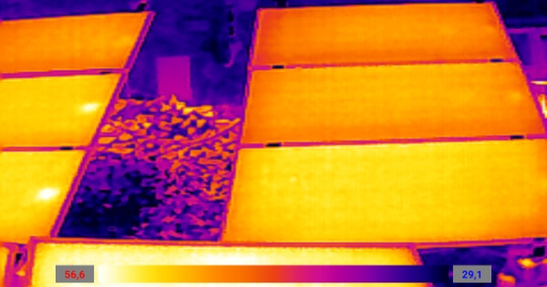

Na 23 panelov, 3 na panel, kazde miesto panelu sa inac hreje.
HOrny roh, stred a dolny roh maju rozdiely aj 5 - 6 *C
A su rozne druhy:
A su rozne druhy:

Dnes bolo cely den uplne jasno, hoci z grafu teplot panelov to zjavne nie je.
Tie dipy / poklesy / 11:15 11:45 13:15 nie su sposobene mrakmi, ale vetrom.
A ten velky pokles okolo 15:00 je sposobeny ochladenim panelov vodou
z potoka, a vykon poskocil z 1881 na 1969 W.
Ja nemam z dovodu poziaru panely na streche, ale dole, a mozem ich
natacat v azimute aj menit inklinaciu. V zime su za 4 - 6 min ometene.
Tiez ich mozem pohodlne chladit vodou, rozprasovacom alebo silnym ventilatorom.

Re: DIY 3kW Arduino MPPT Solar Charge Controller ESP32
Já si to zase představil jako hotový produkt pro potencionálního zákazníka... to by bylo zložitější, že?
Plně souhlasím s panelama mimo hlavní střechu baráku, pokud to jde a je místo samozřejmě...
V tvým případě, když to máš tak vymazlený, bych neřešil chlazení, ale vypočtený stráty bych kompenzoval dalšíma panelama, na zimu by se ti stejně hodily, nemyslíš?
Stejně když to budeš chladit vodou automatem, něco výkonu přibude, ale čerpadlo stejně něco sežere...

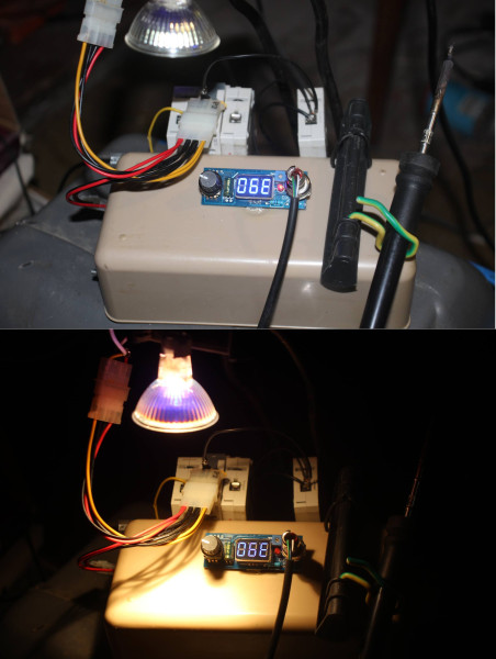

NO zatial som si urobil prenosnu pajkovaciu stanicu na 4 x 100 Ah LFP
s osvetlenim + Victron 1600 + YiHUA 8508.

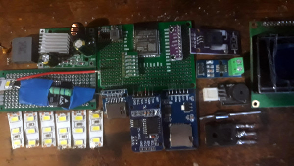

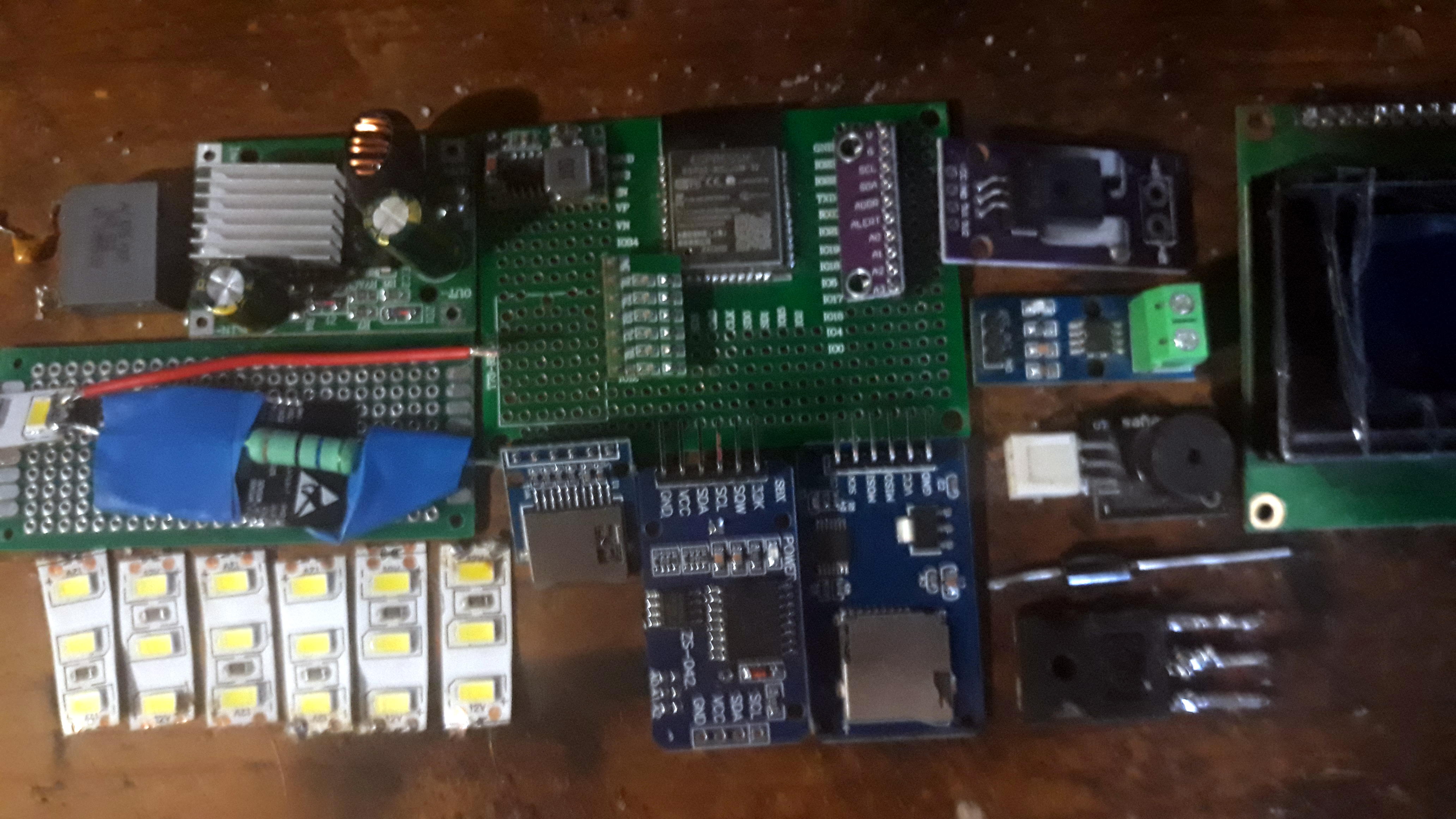

To MPPT je uz OK, na 250 V nemam FET-y, nemam osciloskop a nemam Dallas,
takze musim cakat.
Sucastou BMS budu BUCK aj BOOST menice, tak sa idem ucit robit HW aj SW
pre BOOST menic, ak mam funkcny HW, dorobit SW aby to komunikovalo
s MPPT a menicom je otazka 2 - 3 hodin kodovania.
Dallas sondy to su 2 mesiace sporenia, 4 fety, to su dalsie 2 mesaice sporenia
a 2 x EPS32 to je mesiac sporenia. Takze o 5 mesiacov zacnem pajkovat HW.

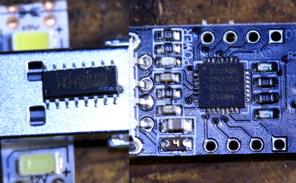

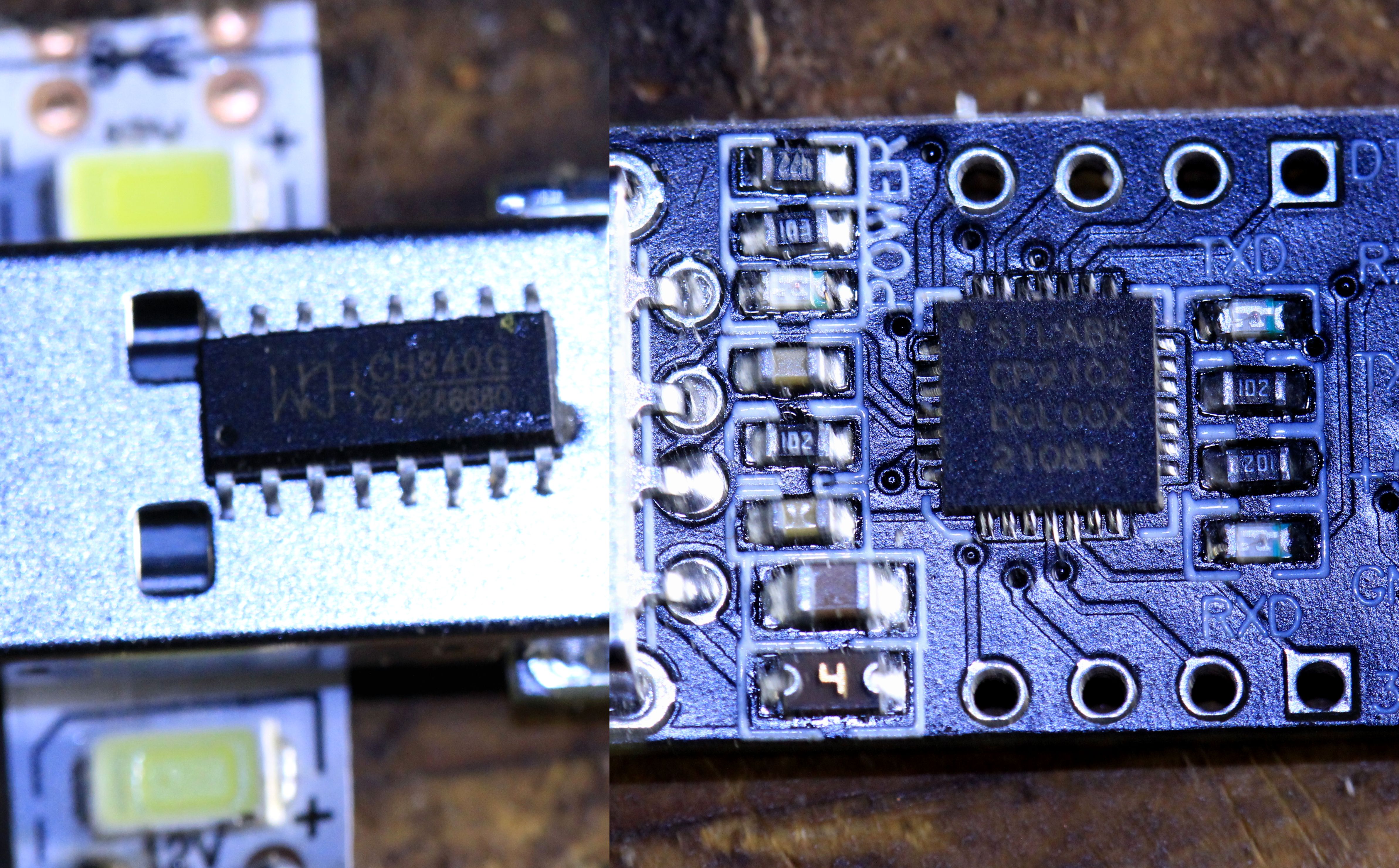

A teraz musim pochopit, ako pomocou signalov 3.3 GND RX TX RTS a DTR
z tychto dvoch chipov, nahrat do ESP32 program.
proč máš propojený CH340s CP2102? to jako komunikuješ USB - UART-USB do dalšího PC? snad stačí jeden převodník USB/UART, nebo ne? Obě verze se nachází na kdejaké ESP vývojové desce a normálně se do toho nahrává program z pc, netuším, co hledáš za problém.
A pomůže ti k pochopení tohle?
https://pcbartists.com/design/embedded/ ... schematic/
CP2102 a jeho automatický reset DTR pro nahrání programu mě nikdy nefungoval.
