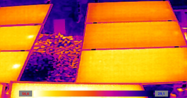

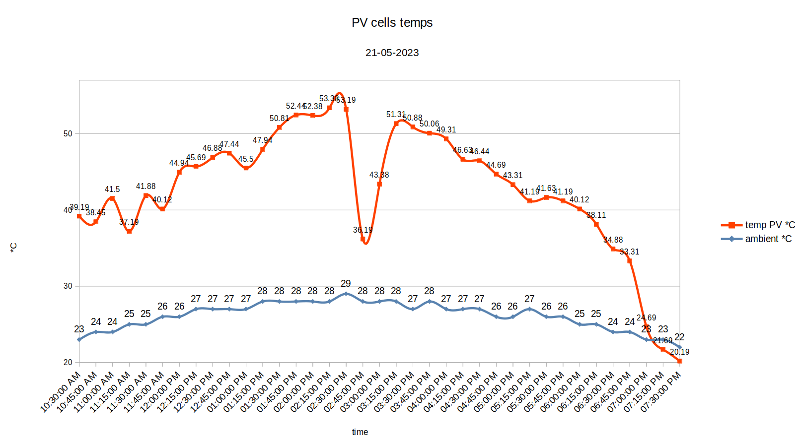

Do MPPT 2 + 2 + 2 + 2 , ambient, toroidy, FET-y, kondy
Na 23 panelov, 3 na panel, kazde miesto panelu sa inac hreje.
HOrny roh, stred a dolny roh maju rozdiely aj 5 - 6 *C

No ja uvazujem jedno ESP + 3 Dallas === 1 WiFI modul + ESP NOW + MQTT + logging
na tie stringy, o chvilu dokoncim meranie a dam to sem, mozno nieco vymyslime.
Tym by mal MPPT dalsie data a vedel napr. riadit chladenie panelov.

Dnes bolo cely den uplne jasno, hoci z grafu teplot panelov to zjavne nie je.
Tie dipy / poklesy / 11:15 11:45 13:15 nie su sposobene mrakmi, ale vetrom.
A ten velky pokles okolo 15:00 je sposobeny ochladenim panelov vodou
z potoka, a vykon poskocil z 1881 na 1969 W.
Ja nemam z dovodu poziaru panely na streche, ale dole, a mozem ich
natacat v azimute aj menit inklinaciu. V zime su za 4 - 6 min ometene.
Tiez ich mozem pohodlne chladit vodou, rozprasovacom alebo silnym ventilatorom.

Já si to zase představil jako hotový produkt pro potencionálního zákazníka... to by bylo zložitější, že?
Plně souhlasím s panelama mimo hlavní střechu baráku, pokud to jde a je místo samozřejmě...
V tvým případě, když to máš tak vymazlený, bych neřešil chlazení, ale vypočtený stráty bych kompenzoval dalšíma panelama, na zimu by se ti stejně hodily, nemyslíš?
Stejně když to budeš chladit vodou automatem, něco výkonu přibude, ale čerpadlo stejně něco sežere...

Z mojho prijmu sa neda nic kupit, ani jeden panel. Ja nemam narok na to,
na co mam pravo, lebo nemam na pravnika a dlhy pravny spor s poistovnou,
ktora nerespektuje nazor znalcov.
Cerpadlo netreba, staci o 2 metre vyssie, na 2 m stojane 200 l sud vody.
Problem je, ze musi byt chladna, lebo s 30 *C vodou sa chladit neda.
CIm chladnejsia, 6 - 8 kg ladu do nej, tym menej jej treba.
Ale problem je ju zrecyklovat, ak uz potok bude v lete suchy.

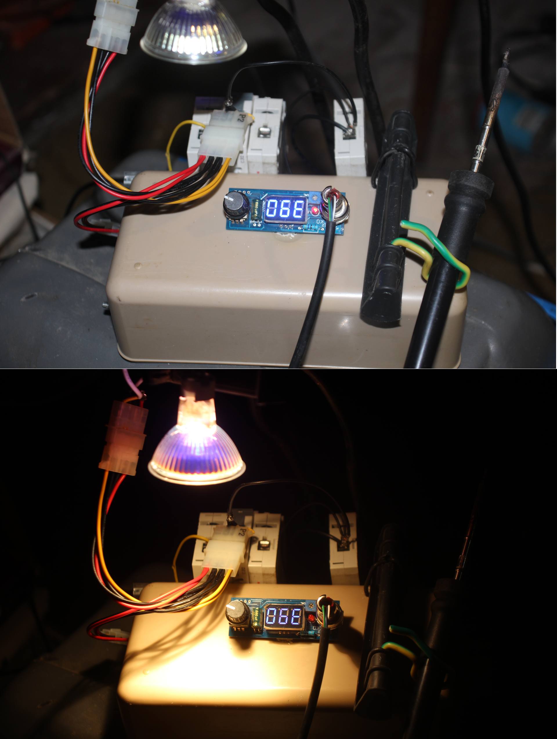

NO zatial som si urobil prenosnu pajkovaciu stanicu na 4 x 100 Ah LFP
s osvetlenim + Victron 1600 + YiHUA 8508.
To MPPT je uz OK, na 250 V nemam FET-y, nemam osciloskop a nemam Dallas,
takze musim cakat.
Sucastou BMS budu BUCK aj BOOST menice, tak sa idem ucit robit HW aj SW
pre BOOST menic, ak mam funkcny HW, dorobit SW aby to komunikovalo
s MPPT a menicom je otazka 2 - 3 hodin kodovania.
Dallas sondy to su 2 mesiace sporenia, 4 fety, to su dalsie 2 mesaice sporenia
a 2 x EPS32 to je mesiac sporenia. Takze o 5 mesiacov zacnem pajkovat HW.
