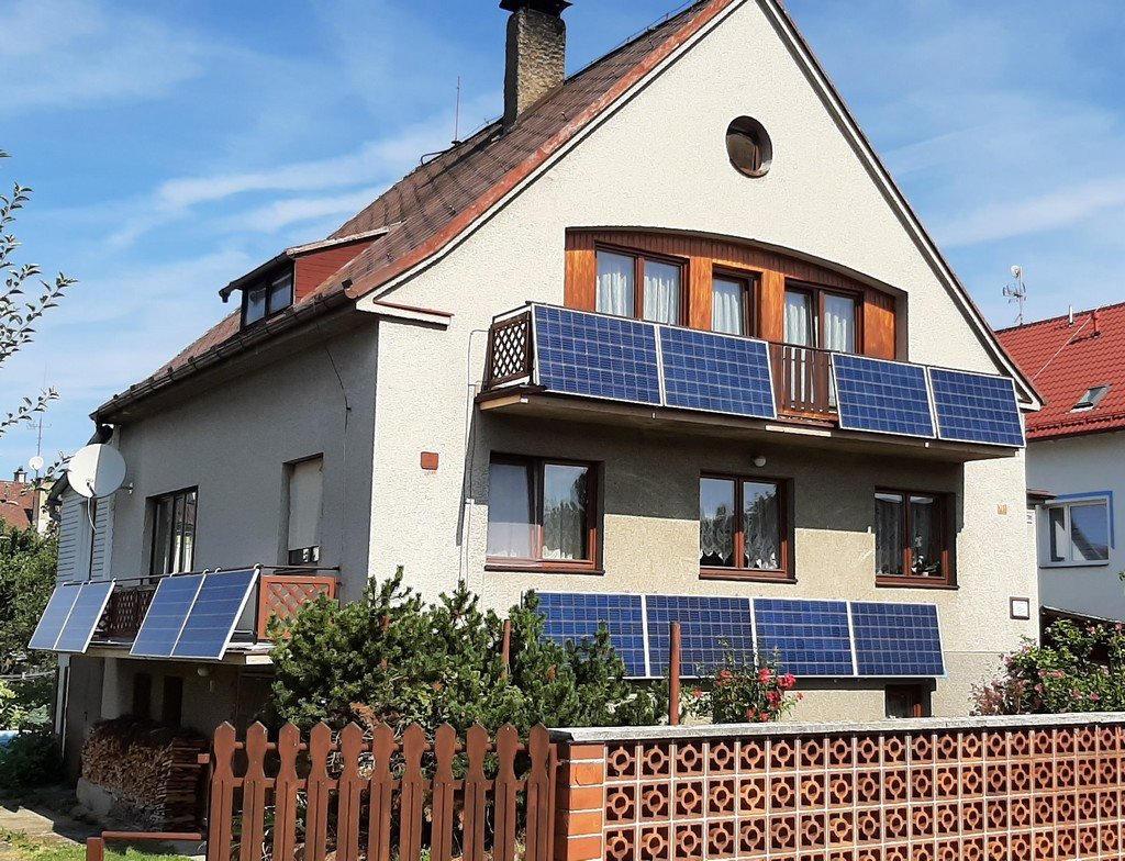

Tak jsem nainstaloval další 4 panely. Mám teď 3,3kWp, který ve skutečnosti díky sklonu panelů a o 90°vůči sobě umístněných stringů je zatím jen 1,8kWp, možná někdy v zimě budu mít peak 2kWp. Až bude chladněji a efektivita panelů stoupne a Sluníčko bude níže v lepším úhlu k panelům. Předtím jsem měl peak 1,6kWp. Přidám 1,1kWp a mám peak jen o 200- 400W větší.
Samozřejmě peak není všechno, dopoledne to poskytuje dvojnásobný výkon a vo to jde. Baterku mám nabytou do 11 hodiny a zbytek dne to jede na spotřebu. Co jsem si všimnul, že to večer dříve zhasne, předtím to jelo chvilku i po západu Slunce, a teď jsou panely odpojený a ještě je hodina světlo.
