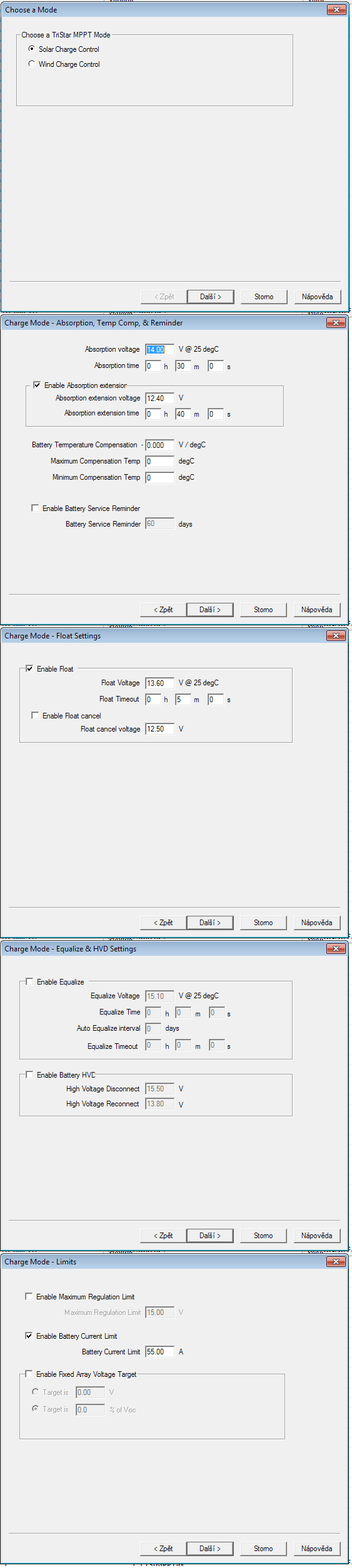

Dobrý večer. Dnes jsem zakoupil nové baterie LiFePo4 100W 8ks (24V). Mám MPPT TRISTAR-60. Potřeboval bych poradit jak nastavit tristar. Díky. (Možná že to tu někde je, ale asi hodinu to hledám a nalésti nemohu

jako základ si vem tohle http://uloz.to/xuvYM4QT/konfigurace-tri ... 0ah-tsmppt , v případě potřeby se můžeš více porýpat v nastavení.

koušel jsem váš soubor, ale nedaří se mi jej otevřít v programu MS wiew:-( Mohl bych poprosit o print screeny nastavení tristaru? je tam několik věcí které mě nejsou moc jasné. Děkuji.Pan Taum píše:jako základ si vem tohle http://uloz.to/xuvYM4QT/konfigurace-tri ... 0ah-tsmppt , v případě potřeby se můžeš více porýpat v nastavení.

Týjo, moc díky za rychlost, už se v tom šťuorám:-) Už jsem i odstranil chybu v MS wiew, měl jsem starší verzi a ta neuměla přečíst soubor z nové verze.
Tak teď v tom mám už totální hokej:-) Vaše nastavení výše se liší s doporučeným nastavením tady na foru v prvním příspěvku. Zejména se liší časy absorption a float. Myslel jsme že by mělo být Absorption 5min a float co nejdéle???

Ještě prosím, co se to skrývá pod položkou Absorption extension?

Nebyl jsi první, kdo si "stěžoval", takže už ten obrázek existoval.Toul píše:Týjo, moc díky za rychlost, už se v tom šťuorám:-) Už jsem i odstranil chybu v MS wiew, měl jsem starší verzi a ta neuměla přečíst soubor z nové verze.
Časem jsem jednoduše přišel na to, že i bez balancování není problém v mém případě nechat LiFePO4 články nasávat i 40 minut při absorption napětí, prostě do nich nacpu vše co se vejde.Toul píše:Tak teď v tom mám už totální hokej:-) Vaše nastavení výše se liší s doporučeným nastavením tady na foru v prvním příspěvku. Zejména se liší časy absorption a float. Myslel jsme že by mělo být Absorption 5min a float co nejdéle???
položka "float timeout" určuje, za jak dlouho přejde regulátor z fáze "float" zpět do fáze maximálního výkonu "MPPT", jestliže se napětí po určenou dobu nepodaří udržet na nastavené hodnotě. Ve floatu totiž regulátor netestuje tak často výkonovou křivku panelů, protože je nadbytek výkonu a nemá cenu hledat bod maximálního výkonu.
příklad "float 13,6 V timeout 5 min" - Když je Tristar ve fázi "float" a napětí baterie bude 5 minut (kumulativně) méně než 13,6 V, přejde zpět do bulk MPPT
"Absorption extension" je funkce, kterou je možné nastavit jinou dobu (zpravidla delší) trvání fáze "absorption", jestliže předchozí noc dojde k vybití baterie pod nastavenou hodnotu.Toul píše:Ještě prosím, co se to skrývá pod položkou Absorption extension?
Děkuji
příklad "enable AE - 12,5V 60min" - Když napětí baterie v noci klesne na jakkoliv krátkou dobu pod 12,5 V, bude následující den trvat absorpce 60 minut.

tak to je perfektní vysvětlení díky:-)
Ještě mám jednu otázku. Dá se s tímto nastavením provozovat i systém kdy mám přes den puštěnou lednici na měnič? tedy při startu je vysojý odběr (2s 100A) a po té se ustálí odběr na cca 6A co běží kompresor. NEvm jestli zapnutí kompresoru ledničky nespustí opět bulk nabíjení.

Samozřejmě, není problém jakýkoliv spotřebič. K přechodu dojde jen při delší dobu zatažené obloze nebo při fakt velkém dlouhodobém odběru.

já to chápu tak že k přechodu do bulk dojde pokud je po 5min float i krátkodobě (díky odběru) sníženo napětí pod hodnotu 13,6V? nebo je to jinak?

Ne ne, počítá se doba po jakou je napětí menší než 13,6 V (tedy, že panely nestíhají dodávat výkon) a až je v registru načtená doba větší než nastavená (5 minut) přechází se na bulk. Čas je měřen kumulativně tzn. když během celého dne bude jen např. 3x 1 minutu pod mrakem, nebo velká zátěž, stále bude fáze "float".

No ještě mě vrtá hlavou jak přesně tedy funguje Absorption? Chápu správně že bulk dává 100% proudu, po dosažení Absorption se začne snižovat proud až do fáze Float která je určena časem?
